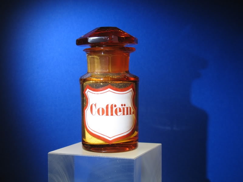

Noch ein Nachtrag,
leider habe ich in meiner Pharmaziesammlung nicht die passende Flasche, wahrscheinlich gibt es die mit Schild Hippursäure auch gar nicht. Sonst hätte ich Dir die natürlich in der Flasche geschickt. Nun wird es schnöde bruchsichere Plastik werden!
Die Substanz ist aber nicht beim BKA gelistet, so dass es keine Beschränkungen gibt für den Postversand! :D
So eine Flasche wärs gewesen:  ;)
