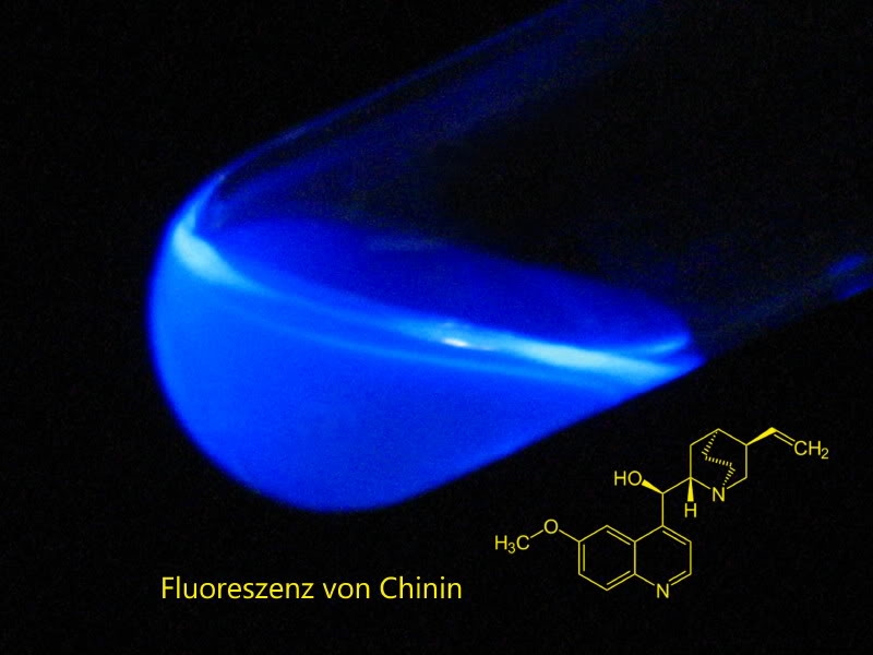

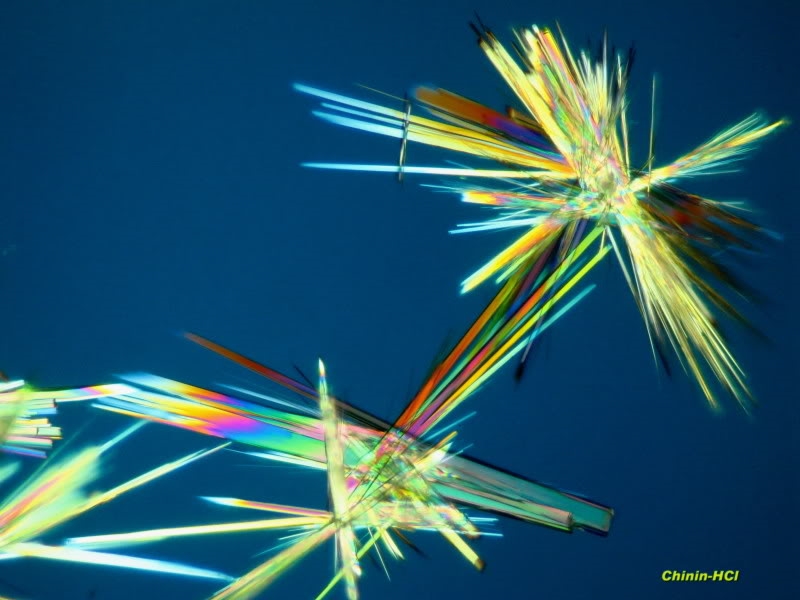

das Chinin ist eine natürliche Droge, die aus der Chinarinde neben anderen Alkaloiden gewonnen wird. Es ist ein bekanntes Malariamittel. Als Zellgift hemmt es das Wachstum der ungeschlechtlichen Formen der Malariaerreger. Die Extraktion aus der Rinde ist offensichtlich immer noch billiger, als die Synthese. Als Bitterstoff wird es in geringen Konzentrationen dem Tonic zugesetzt, das deshalb auch schön im UV fluoresziert. Das macht übrigens das Hydrochlorid nicht, nur das Sulfat fluoresziert. Die CL- Ionen blockieren die Fluoreszenz.

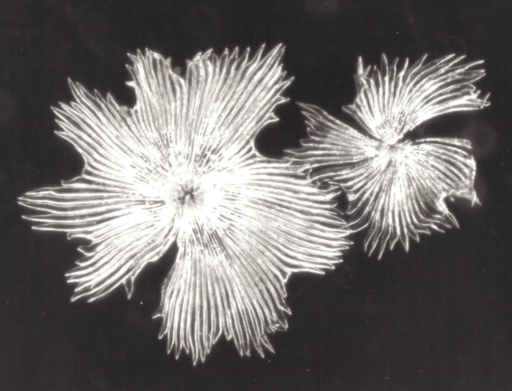

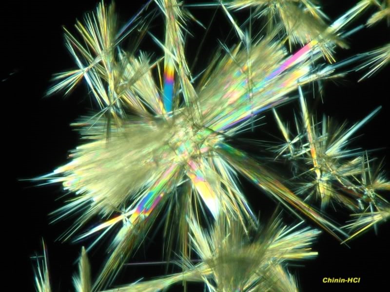

Solche Heterocyclen kristallisieren manchmal nicht gerne, so auch hier: die Schmelze wird glasartig fest und diese unterkühlte Schmelze zerreißt dann ich ein feines Craclée - zeigt aber keinerlei Doppelbrechung. Frustrierend war auch ein Versuch, der normalerweise gut funktioniert: in Ethanol löst sich das Salz leicht, aber beim Eindunsten bleibt ein durchsichtiger "Honig" der dann fest wird zurück. Ebenfalls keine Kristalle und damit keine Doppelbrechung. Erst aus einer verdünnten Ethanollösug wuchsen beim Abkühlen Kristalle in wirren Büscheln. Die sind 3-dimensional, deshalb habe ich mal mit Helicon Focus gestackt.

ich pflichte Mila gerne bei!
Das zweite Bild ist dabei mein Favorit : Umwerfend!

danke für die Adelung der Bilder. Dabei muss ich sagen: das Vorbereiten war viel aufwändiger, als nachher die Mikrofotos zu machen. Am Schwierigsten fand ich das Makro mit der Fluoreszenz - da habe ich sicher 30 Aufnahmen gemacht, bis es einigermaßen war!

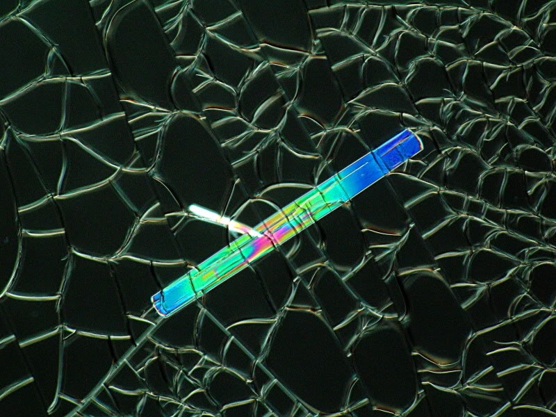

Hier habe ich noch ein Bild auf dem ein Kristall auf der nicht kristallisierenen "unterkühlten Schmelze" schwimmt.
Beim Abkühlen gibt es ein spinnennetzartiges Rissmuster. Man kann schön beobachten, wie die Risse entstehen.
Der Kristall reißt mit, weil er auf der Schmelze klebt.

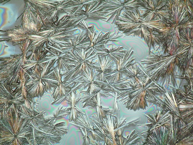

Einen geb ich noch aus.  ;) Passend zu klirrenden Kälte mal eine andere Ansicht! Die noch etwas feuchten Kristalle, die sich gebildet haben aus dem verdünnten Ethanol beim Abkühlen im Auflicht Pol. Die dünnen Flüssigkeistsfilme zwischen den Kristallen geben leicht schillernde Interferenzen. Die Kristalle selbst aber nicht, weil das Licht an der Oberfläche schon reflektiert wird und dadurch die Doppelbrechung gar nicht zum Tragen kommt (meine Interpretation - vielleicht kann Olaf noch mehr erhellen?)
Dafür sehen sie aber ganz schön "frostig" aus!
ZitatDie Kristalle selbst aber nicht, weil das Licht an der Oberfläche schon reflektiert wird und dadurch die Doppelbrechung gar nicht zum Tragen kommt (meine Interpretation - vielleicht kann Olaf noch mehr erhellen?)
Prinzipiell ist es schon so, dass das Licht an der Oberfläche reflektiert wird, aber bei diesen wenig absorbierenden Kristallen geht auch ein Teil hinein und erzeugt das, was man als "Innenreflexe" hell leuchtend bei gekreuzten Polarisatoren sieht.
Grundsätzlich zeigen aber alle anisotropen Medien auch im Auflicht Anisotropieeffekte, jedoch sind diese sehr viel schwächer als im Durchlicht! Hier sieht man z.B. einen Reflexionspleochroismus, d.h. die N-S orientierten Kristalle sind bräunlich gefärbt, die in E-W-Richtung eher blaugrau. Dein Bild scheint mir aber nicht bei gekreuzten Polarisatoren aufgenommen worden zu sein, dann müßte das Substrat schwarz sein und man müßte die o.g. Innenreflexe sehen.
Gruß, Olaf
