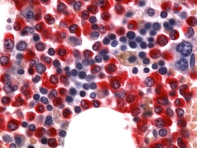

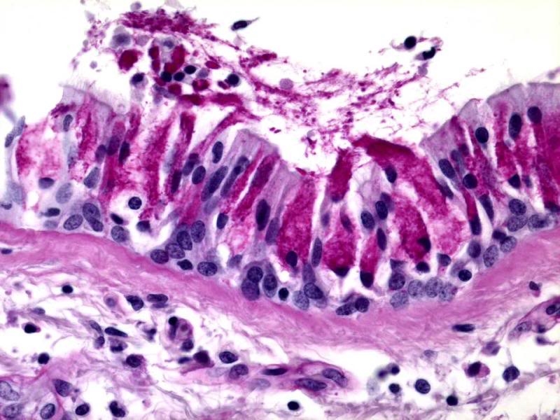

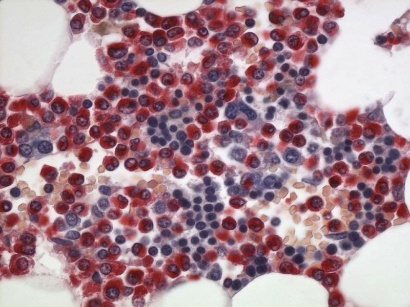

hier noch vier Bilder, die vielleicht den Unterschied zwischen einem Trockenobjektiv und einer Ölimmersion verdeutlichen können:
Bild 1: Bronchusschleimhaut bei chronischer Bronchitis, PAS, ZEISS Plan Neofluar 40x 0,75
Bild 2: Wiederum Bronchusschleimhaut bei chronischer Bronchitis, hier mit stärkerer Becherzellhyperplasie, PAS, ZEISS Planapochromat 63x 1,4
Bild 3: Knochenmark, Clorazetatesterase-Färbung (LEDER-Färbung), ZEISS Plan Neofluar 40x 0,75
Bild 4: Gleiches Präparat, ZEISS Planapochromat 63x 1,4
