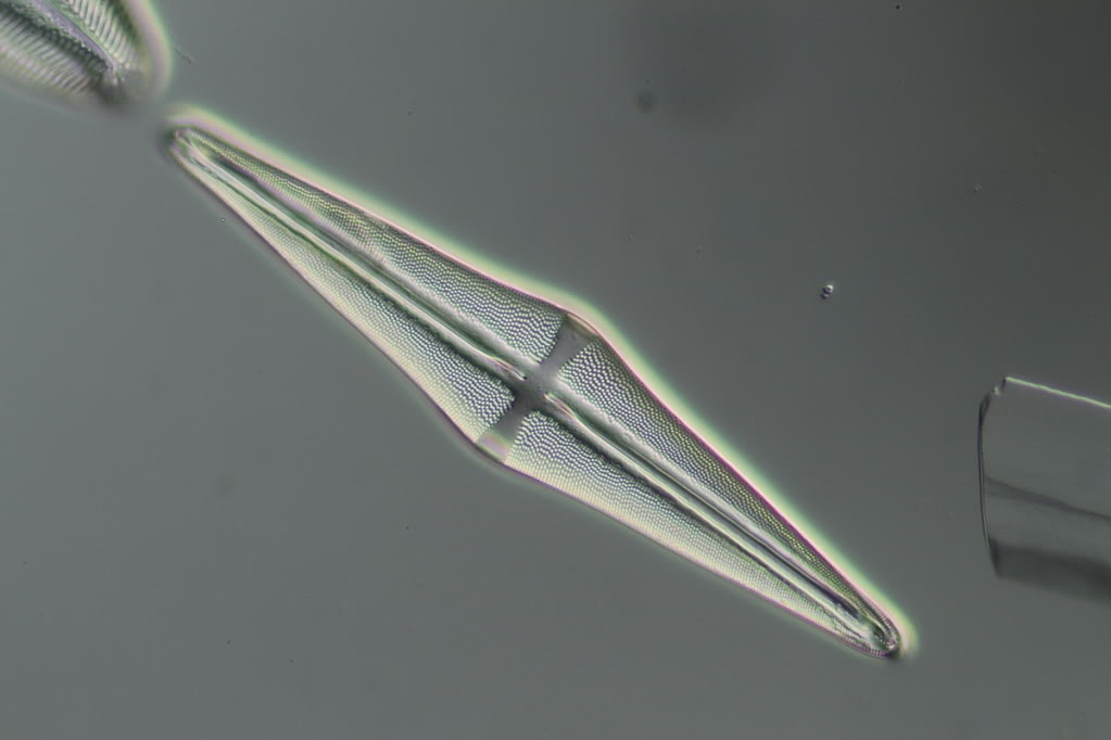

trotz allem versuche ich es mit der Rückkehr zu dem eigentlichen Thema aus dem Grunde, weil mir die Randüberstrahlungen auf dem zweiten Foto doch keine Ruhe gelassen haben. Woran könnte das gelegen haben?
Hier nochmal eine Rekonstruierung der Aufnahme:
Konturen und Poren überstrahlt.

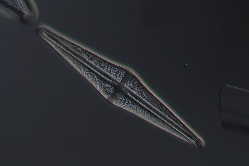

Eine Rücknahme um zwei Belichtungsstufen:
Etwas weniger Überstrahlung, dafür das Bild im allgemeinen dunkler.

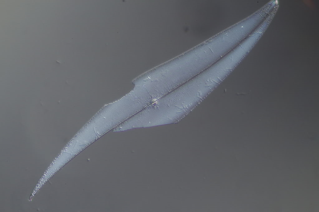

Eine Pleurosigma im selben Präparat macht dagegen diese Probleme nicht:
Auch hier ist nicht diese Problematik vorhanden:
Hallo Bernd,
ich weiß nicht wie DICK ( ;)) die einzelnen Diatomeen sind, aber die Stauroneis sieht ja schon durchaus voluminöser aus als die Pleurosigma.
ich denke, dass beim DIK diese Überstrahlungen beonders bei recht "dicken" Objekten auftreten.
Lothar Gutjahr
Hallo Bernd,
Kann man das vielleicht auch so ausdrücken, daß das obere "Schiffchen" etwas stärker gewölbt ist, die Ränder in den Bereich der Unschärfe streckt und von daher etwas farbig wird, wie man es bei starken Vergrößerungen oft sieht, wenn man defokusiert ?
LG Lothar
die Pleurosigma scheint nun doch das Licht etwas anders zu leiten als die Stauroneis. Also mache ich mir mal den Umstand und schaue mir an, wie eine Pleurosigma nach dem Kontrastverfahren gemäß Bild 1 wirkt:
Leider ist es nicht dieselbe etwas angeknabberte Pleurosigma, wie zuvor gezeigt, aber dasselbe Präparat.
