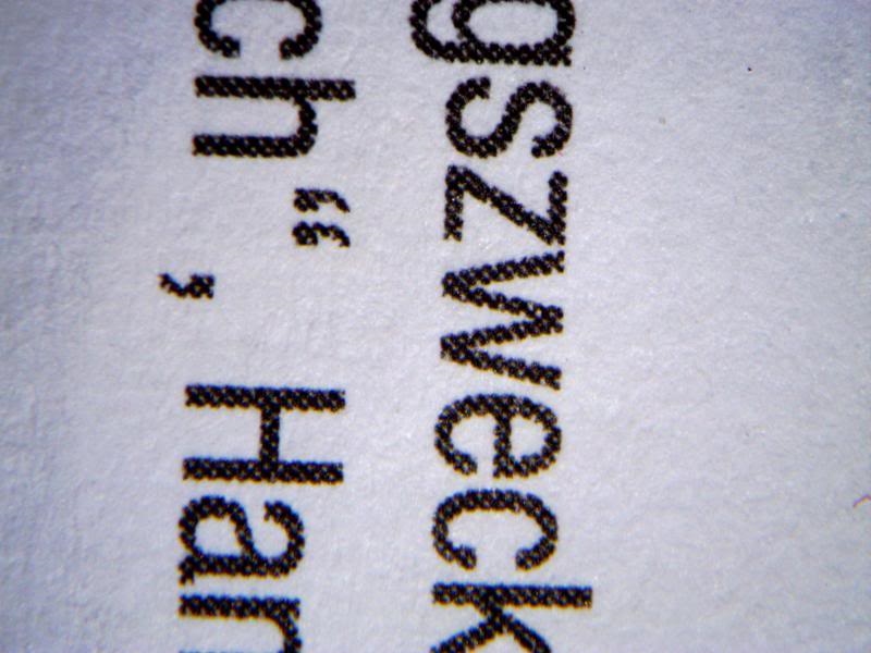

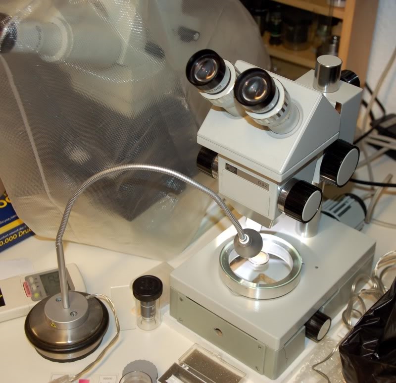

Ich zeige gleich einmal ein Foto, das ich gerade quick and dirty freihändig mit einer Rollei compactline 424 (vor ca. eineinhalb Jahren f. 49 EUR im Media-Markt gekauft) an einem guten Stemi (Zeiss Jena GSZ Zoom-Stereomikroskop, gebraucht auch für 500 EUR erhältlich) angefertigt habe. Etwas eleganter wäre es noch, sich einen Adapter zu bauen, wie es z.B. Wilfried Nisch oder Bernd (Nomarski) gemacht haben. Wenn man das selbst nicht kann - für 'nen "Hunni" findet man vermutlich jemanden im Forum, der einem helfen und einen solchen Adapter bauen würde. Evtl. käme auch eine Okularkamera infrage, ich werde es nachher mal testen.

Hier einmal ein Foto. Durch eiteres Hineinzoomen hätzte man auch die Vignettierung beseitigen können, da ich allerdings auf die Schnelle nur mit einer einzigen Jansjö beleuchet habe, wäre ich in einem zu kritischen Bereich mit zu langer Belichtungszeit und Verwacklung gekommen. Aber durch eine zweite Leuchte wäre auch dieses Problem in den Griff zu bekommen.

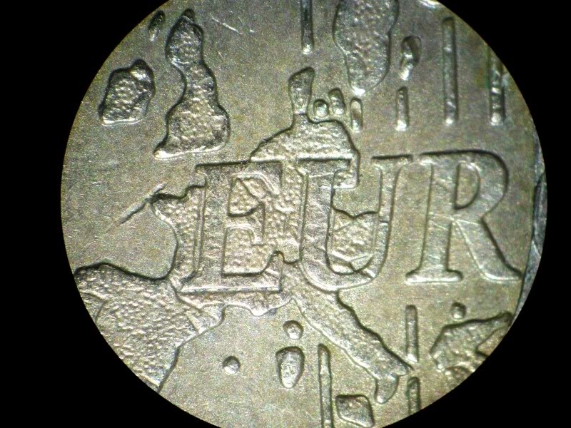

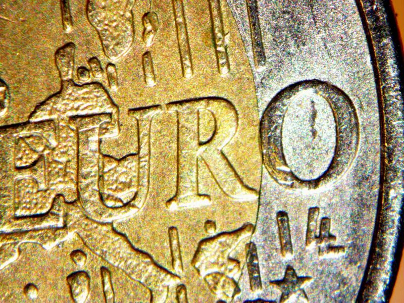

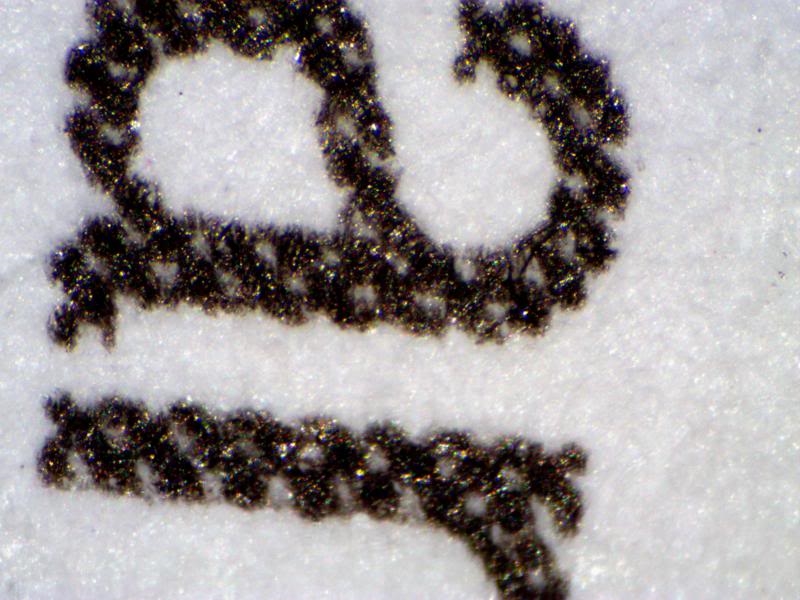

hir noch einmal Fotos, die mit dieser Kamera am Zeiss Jena GSDZ aufgenommen wurden. Die Fotos sind unbearbeitet.
Bitte beachte, dass die Objekte nicht optimal beleuchtet sind (daher die Abschattungen). Und alle Fotos (auch die der Rollei) sind unbearbeitet. Es gibt natürlich zahlreiche Einstellmöglichkeiten in den Kameramenüs als auch durch Nachbearbeitung, sodass Du Dich nicht wundern sollest, dass beispielsweise die Münze bei beiden Kameras farblich sehr unterschiedlich erscheint.
Es ging mit nur darum, Dir einen Eindruck zu vermitteln, mit welchen Kosten man zu welchen Ergebnissen kommen kann.
