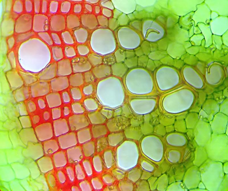

Liebe Freunde der Mikroskopie,
da wir jetzt schon November haben und sich so langsam Weihnachten nähert, dachte ich, ich könnte mal ein Präparat eines Weihnachtssterns anfertigen. Der Weihnachtsstern ist einzuordnen in die Familie der Wolfsmilchgewächse (Euphorbiaceae). Die natürliche Art ist ein immergrüner Strauch mit verholztem Stamm und nicht starker Verzweigung. Der natürliche Weihnachtsstern kann eine Wuchshöhe von bis zu 4 Metern erreichen. Gärtnerisch kultivierte Pflanzen sind dagegen deutlich kleiner und viel stärker verzweigt. Bei den folgenden Bildern handelt es sich um einen gärtnerisch kultivierten Weihnachtsstern, so wie ihn viele Menschen als Zimmerpflanze halten.
Die folgenden Bilder zeigen Querschnitte der Sprossachse, die von Hand mit der Rasierklinge angefertigt und mit W3A gefärbt wurden.
Fixiert wurde in AFE und eingedeckt mit Euparal. Die Bilder sind leider nicht beschriftet, da ich leider immer noch Fehler mache bei der Beschriftung.
Die Qualität der Fotos ist leider oftmals nicht ganz so gut, da ich die Fotos immer mit meinem I Phone mache.
Ich hoffe mein Schnitt gefällt euch.
Eure Meinung würde mich sehr interessieren.
Nicola.
Querschnitt 1:
Querschnitt2:
Querschnitt 3:
Querschnitt 4:
Querschnitt 5:
Querschnitt 6:

Für Freihandschnitte, die mit dem Smartphone durchs Okular fotografiert sind, sind die Aufnahmen sehr gut. Trotz der etwas dickeren Schnitte fällt mir jedoch auf, dass die Differenzierung zwischen den lebendigen Zelltypen, insbesondere dem Phloem und den Parenchymen, nicht so gut gelungen ist.
Wenn Du genau beschreibst, wie Du bei der Färbung vorgegangen bist (Stufen, Konzentrationen, Zeiten etc.), können wir Dir sicher noch den einen oder anderen Tipp geben.
In Deinem Bild 5 sieht man wohl Amyloplasten in den Zellen. Zur weiteren Benennung: siehe unten.  :D

es wurde ja schon alles gesagt, der Schnitt ist gut, die Färbung auch.
Und das Du mit Deinen Aufnahmen richtig liegst, kann man an Bild "Querschnitt 1" erkennen. Links und rechts oben sind Kanten zu erkennen. Das ist die Okularfeldblende und wenn man die so sieht, stimmt die optische Adaption. Besser geht es nicht. Alles andere wäre dann nur Verwackelungsunschärfe vermeiden und das könnte man mit einem Halter für das Smartphone. Und dann doch die Aufnahme mit Vorlaufzeit (Selbstauslöser) auslösen, alles wäre perfekt.
Jörg vermisst mehr Differenzierungen in der Färbung. Hier möchte ich einwenden, das bei so einem jungen Gewebe wie im Handel erhältlichen Weihnachtsstern vielleicht nicht mehr drin ist.
Andererseits zeigt die Färbung ein Überschuss an Acriflavin (=gelb und das mit blau ergibt grün), was man vorsichtig mit verdünntem Ethanol reduzieren könnte. Aber bei diesem jungen Gewebe wirklich nur vorsichtig, denn sonst verlieren die lignifizierten Zellwände ihre Rotfärbung.
Nicola, mach so weiter. Du bist auf einem guten Weg und das was Du machst ist alles vorzeigbar.

Zum Färbeablauf.
1. Zunächst habe ich die Schnitte von AFE in 70% Ethanol ( Spiritus ) eingelegt.
2. dann Färben in Acridinrot 1 % 8 Minuten lang.
3. Einmal spülen in Wasser.
4. Dann in Acriflavin 1% circa 15 Sekunden. In der Anleitung auf der Seite des Mikroskopie-kollegium-Bonns steht, dass es so lange gemacht werden soll, bis ,,geradeso" keine Farbwolken mehr abgehen. Doch irgendwie hört das mit den Farbwolken bei mir nie auf.
5. zwei Mal Spülen in Wasser.
6. Färben mit Astrablau 2 %. Das mache ich immer so nach Gefühl, ziemlich kurz. Circa 15-20 Sekunden. Weil die Schnitte sonst immer so furchtbar dunkel  werden.
7. zwei Mal spülen in Wasser entmin.
8. Normalerweise würde nach Anleitung jetzt der Schritt der Entwässerung mit dem Isopropanol beginnen, doch ich versuche vorher noch in Salzsäurealkohol zu differenzieren. Mache ich das nicht, sind die Schnitte viel zu dunkel und man erkennt nicht wirklich viel. ( Salzsäurealkohol: 100ml 70%iger Ethanol (Spiritus)  werden mit 0.5ml konz. Salzsäure 37% versetzt.)
9. Zuletzt beginnt ganz normal das Entwässern mit Isopropanol und ganz zum Schluss noch kurz Xylol und dann wird eingedeckt.
Vielleicht erkennt jemand schon einen Fehler?
Vielen Dank nochmal!  :)
Nicola.
Liebe Nicola,
gerne!  :)
Zitat"In der Anleitung auf der Seite des Mikroskopischen Kollegiums Bonn steht ..."
- da bist Du ja schon an der Quelle.  ;D
Die Anleitung geht mit den Zeiten allerdings von etwas dünneren Schnitten aus. Lass' mal sehen:
Im ersten Schritt solltest Du nach dem Fixieren mit AFE mehrmals in Ethanol spülen, um die Reste der Essigsäure und des Formaldehyds sicher raus zu bekommen. Danach noch zwei mal in Ethanol 50% - denn dann bist Du gleich in der richtigen Konzentration für das Acridinrot, das auch in 50% Ethanol angesetzt ist.
Spüle zwischen den Färbegängen ruhig mehrmals mit Wasser, besonders bei dickeren Schnitten.
Das Acriflavin kannst etwas länger drauf lassen - ich schätze, so 30 bis 45 Sekunden.
Eine Minute für das Astrablau erscheint mir auch bei dickeren Schnitten sehr knapp. Versuche, es mal mindestens 2 Minuten drauf zu lassen. Hier sehe ich den Grund dafür, dass das Phloem sich nicht vom umgebenden Parenchym abhebt.
So, nun würdest Du spülen und dann mit Salzsäure-Alkohol differenzieren. Das ist ein ziemlicher Hammer.  ;)
Versuche einmal, einfach mit Ethanol 70% zu differenzieren und beobachte die Wirkung, die Schnitte dabei im Uhrglas etwas umschwenken.
Die Differenzierung wird durch Absaugen des Ethanols und großzügiger Zugabe des reinen Isopropanols unterbrochen (drei mal direkt hintereinander wechseln, dann 2 * 30 Sekunden und 2 * 3 Minuten einwirken lassen).
Ganz sanft geht die Differenzierung mit Aqua dest., aber das dauert. Am Anfang häufiger, später alle 10 Minuten wechseln, bis der gewünschte Effekt erreicht ist - das kann ein oder zwei Stunden dauern. Bleibt das abgesaugte Wasser klar und der Schnitt ist noch zu dunkel: Schade - Wechseln zu Ethanol.  ;D
Ich hoffe, die Tipps helfen ein wenig. Laß' mal hören, ob es geklappt hat.
