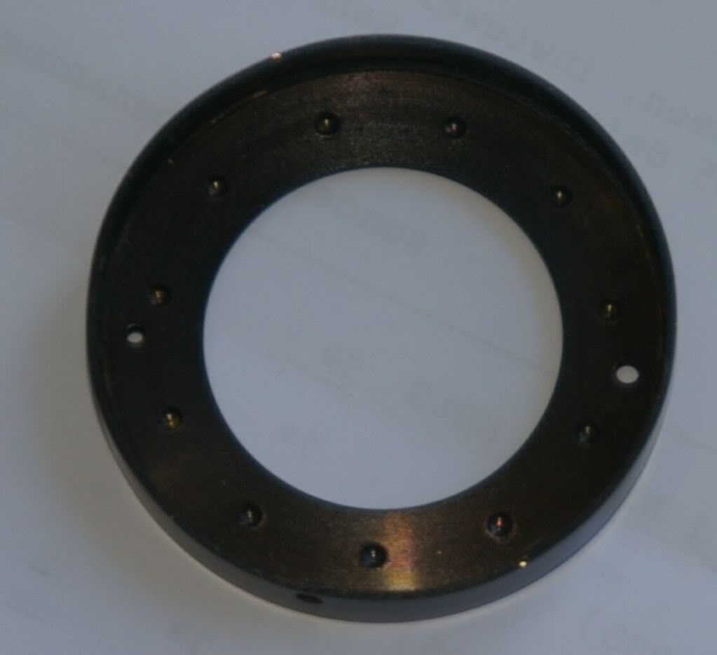

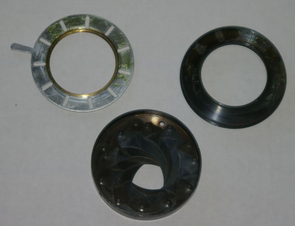

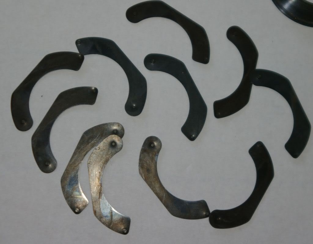

das "Köhlern" hat prima geklappt. Was ich allerdings dabei festgestellt habe ist, daß das Ding völlig verdreckt ist (ist ja auch schon fast 70 Jahre alt...). Also erstmal wieder auf Null und putzen...
