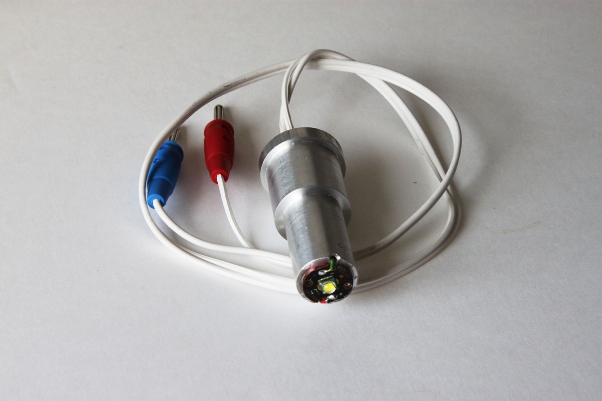

Hallo Bastian.
Meine Lösungen sehen aktuell wie die von Detlev aus. Allerdings mit Kleinspannungshohlstecker. (nur 1x Stecker statt 2x Stecker und die Polarisation ist eindeutig). Macht das ganze sehr viel bequemer. Ausserdem benutze Ich keine PWM und Ich bin sehr flexibel im Aufbau. Ich habe z.B. eine LED + Dimmer direkt in eine kleine Lucigen-Beleuchtungseinheit verbaut. Oder man baut Alles in den Mikroskopfuß ein. Oder ein Universalmininetzteil mit Dimmer und Buchse.

Stilgerechte Alternative können die weitgehend auf Original-Bauteile, insbesondere die originalen Leuchtmittel-Sockel zurückgreifenden Lösungen sein, wie sie Hugo zeigt und auch von S. Hiller angeboten werden. Nachteil: vor dem äußerlich unveränderten Mikroskop sitzt ein "modernes" Reglerkästchen. Eine andere, solide Lösung ist die von Bernd (Nomarski): die Steuerung wird weitgehend auf den Kühlkörper verlegt und die Versorgung übernimmt ein originaler Trafo. Nachteil: bei den mir bekannten Konstruktionen sieht der außenliegende Teil der Leuchte ebenfalls recht "modern" aus und auch die Verkabelung ist üblicherweise eher grell gefärbt ;).

Für mich wäre es wichtig, das Mikroskop jederzeit rückbauen zu können. Ausserdem sollte die Optik möglichst erhalten bleiben. Beim amerikanischen Kühlkörper ist die Optik schon arg gestört.
Zur Kühlung:
Die LEDS werden aber gar nicht so heiß. Und ein Teil der Wärme wird auch über den Sockel an den Mikroskopfuß / das Mikroskopstativ abgegeben. Wenn der Kontakt zum Mikroskopfuß gut ist, benötigt man weder aussenliegende Kühlkörper noch aufwendige Kühlkörper innen.
