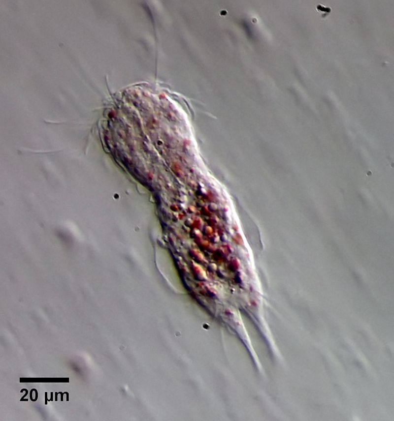

Bild 1: Ch. elegans; Vitalfärbung mit Neutralrot nach ca. 2 Tage Färbedauer
Bereits einige Stunden zeigen sich die ersten Verfärbungen. Nach ca. zwei Tagen ist die Färbung bereits sehr deutlich. Wie bei allen Färbungen ist die Identifikation der gefärbten Teile nur durch den Vergleich mit anderen Erkenntnissen möglich.
Bei Gastrotrichen wird der Darm und die Darmzellen diffus gefärbt. Hier ist die Färbung sehr deutlich. Die anderen, diskret gefärbten Stellen sind durch den Vergleich mit anderen Kernfärbungen als Zellkerne identifizierbar. Auffallend ist, dass die Kerne der Gehirnzellen nicht oder nur sehr schwach gefärbt werden.

Bei Vitalfärbungen ist die Interpretation der Ferbeergebnisse immer sehr schwierig, da der Färbeprozess von den biologischen Abläufen in den Zellen abhängt. Der Farbstoffeintrag in eine Zelle ist abhängig von den Diffusionsprozessen. Dem gegenüber stehen Prozesse der Zellreinigung, die den Farbstoff wiederum aus der Zelle entfernen und mit der Stoffwechelaktivität der Zelle anwachsen. Der in der Zelle verbleibende "basische" Farbstoff wird dann bevorzugt an "saure" Zellbestandteile, z.B. den Zellkern, angelagert. Die tiefrote Farbe von Neutralrot wiederum spricht für einen niedrigen pH-Wert der gefärbten Zellbestandteile (Neutralrot ist ein Indikatorfarbstoff).
Offensichtlich ist der Darminhalt mit sauren Verdauungssekreten gefüllt. Diese Sekrete finden sich auch in den Darmzellen (wahrscheinlich werden die Sekrete von ihnen produziert). Das Lumen des Saugmagens enthällt offensichtlich kein Verdauungssekret, da es vollkommen ungefärbt bleibt. Die Drüsen, die in den Pharynx münden, werden ebenfalls nicht speziell gefärbt und tragen wohl nicht zu der Verdauung bei.
Das Gehirn bleibt weitgehend ungefärbt. Möglicherweise ist hier die Soffwechseltätigkeit besonders hoch. Lediglich die Zellkerne der Sinneszellen, in die direkt die Tasthaare münden, werden gut gefärbt. Möglicherweise liegt das an dem hohen Farbstoffeintrag durch die direkten Verbindung zur Umgebung.

Bild 4: Ch. elegans; Endstadium der Vitalfärbung mit Neutralrot nach ca. 6 Tage Färbedauer
Nach einigen Tagen Färbedauer stellt sich ein Gleichgewicht ein und die Färbung wird nicht mehr intensiver (Bild 4). Ich konnte das gefärbte Tier über ca. 10 Tage beobachten, bis es verstarb. In dieser Zeit konnte ich keine Kernteilungen oder Verlagerungen der Zellkerne feststellen. Dieser Befund ist konsistent mit der Zellkonstanz der Gastrotrichen. Auffallend war, das das beobachtete Tier, obwohl in der langen Beobachtungszeit eigentlich zu erwarten, kein Ei entwickelt hat. Offensichtlich läuft auch eine "Vitalfärbung" nicht ohne Schädigungen ab.
