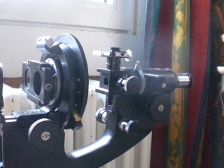

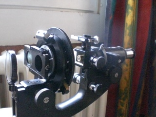

ja, kann der. Sieh Dir mal die Pol-Mikroskope der Fa. Seibert an, die auf diesem Gebiet bis mindestens 1920 viel bedeutender und verbreiteter selbst als die von Leitz waren. Die hatten alle zentrierbare Tische. Solange man keine Revolver mit mehreren Objektiven hatte (und das von Fuess von 1879 ist da die absolute Ausnahme), war es ja auch schließlich egal welche Achse man auf die andere zentrierte, die Tubusachse aud die Tischachse, oder eben die Tischachse auf die Tubusachse! Erst mit der flächendeckenden Einführung des Revolvers mit Einzelzentrierfassungen wurde die Tischzentrierung auch bei Seibert endgültig fallengelassen.
Hier ein Bild für alle, die das bahnbrechende Mikroskop mit dem zentrierbaren Tisch und dem zentrierbaren Revolver von Fuess aus dem Jahre 1879, das Frank erwähnte, nicht kennen:
Natürlich gehört es Timo Mappes, und ich freue mich schon jetzt auf seine Dokumentation dieses phantastischen Instruments, die wir hiermit anmahnen  ;D.
