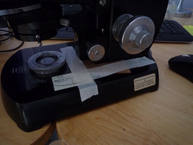

Bitte unbedingt an den Feintrieb denken: der sollte für den Transport gesichert werden. Tisch in oberste Stellung des Feintriebes bringen, ein entsprechend dickes Plättchen aus Hoz, Plastik oder ähnlich festem Material zwischen Triebblock und Stativfuß bringen. Dann den Feintrieb etwa in die mittlere Stellung bringen. Dadurch werden das Plättchen zwischen Stativfuß und Triebblock eingeklemmt und die Nadel des Feintriebes freigestellt Sie läuft dann nicht Gefahr, bei Erschütterungen durch Bewegungen des Triebkastens verbogen zu werden.

Jürgen, das muss ich mal selber probieren wie das mit der Sicherung des Feintriebes funktioniert. Ist das wirklich so kritisch?

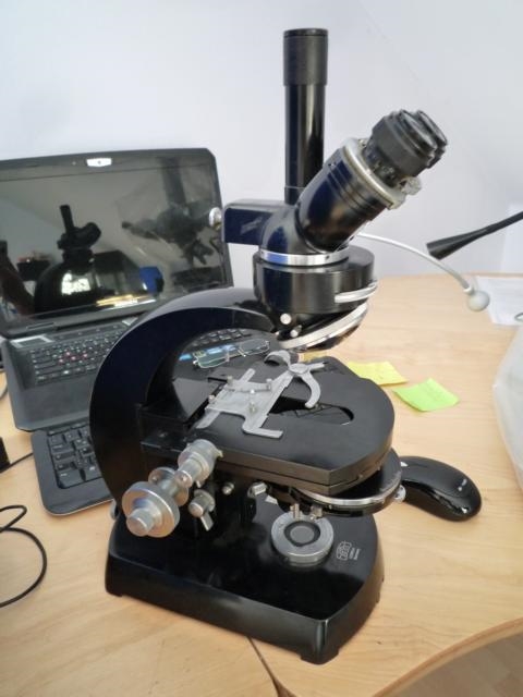

vielen Dank für Eure konstruktiven Hinweise. Möchte heute berichten, wie das Ganze letztendlich ausgegangen ist:

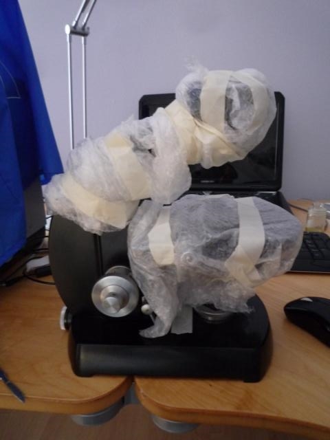

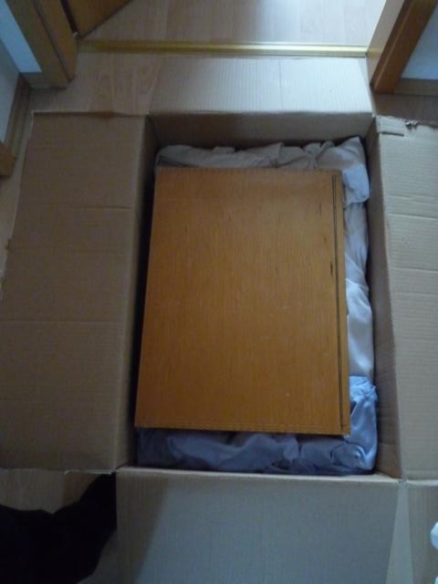

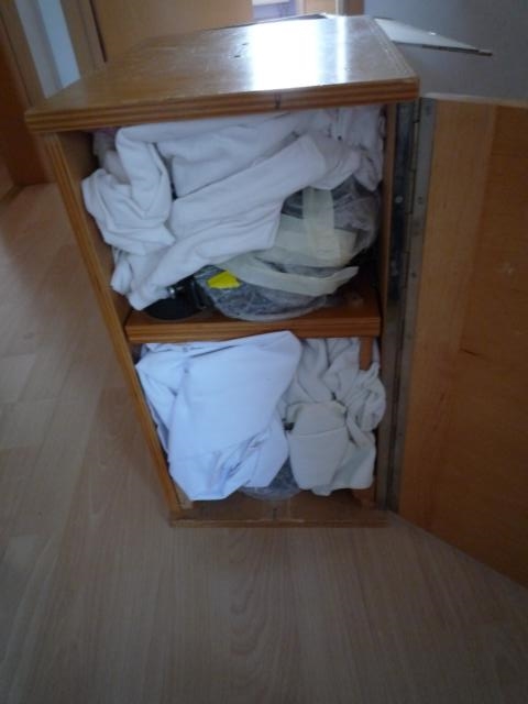

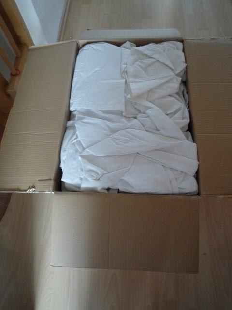

Nachdem mir die Verkäuferin zugesichtert hatte, alle Zwischenräume ausreichend mit Verpackungsmaterial zu füllen, wurde das schwarze Zeiss WL in der Holzkiste verschickt. Nur der Trinotubus und die Objektive wurden vorher demontiert, der Rest blieb am Stativ.
Die Verkäuferin war dabei sehr kooperativ und hat mir Fotos zugeschickt, in der die jeweiligen Verpackungsfortschritte dokumentiert wurden. So bestand die Möglichkeit, noch den einen oder anderen Verpackungshinweis einzubringen. Seht selbst....etwas überrascht war ich dann doch, als ich festgestellen durfte, dass das Füllmaterial aus sage und schreibe ZWÖLF Laborkitteln bestand  ;)
Wie Ihr sehen könnt, hat "Black Beauty" den Transport makellos überstanden. Leider kann ich der Verkäuferin nicht persönlich einen oder zwei Pints spendieren, ich denke Sie wird sich trotzdem an einem kleinen Obolus via Paypal erfreuen können.
