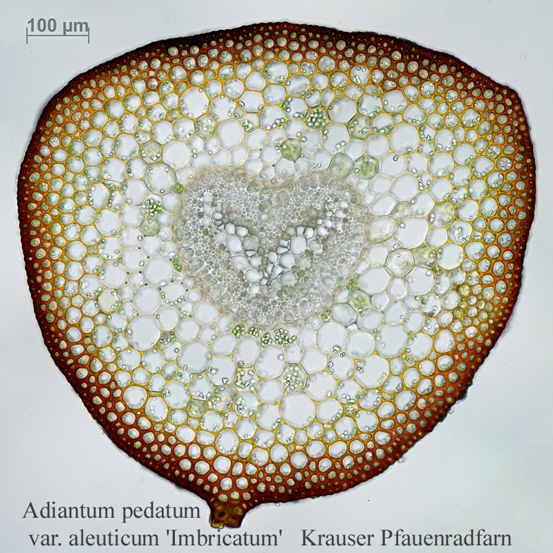

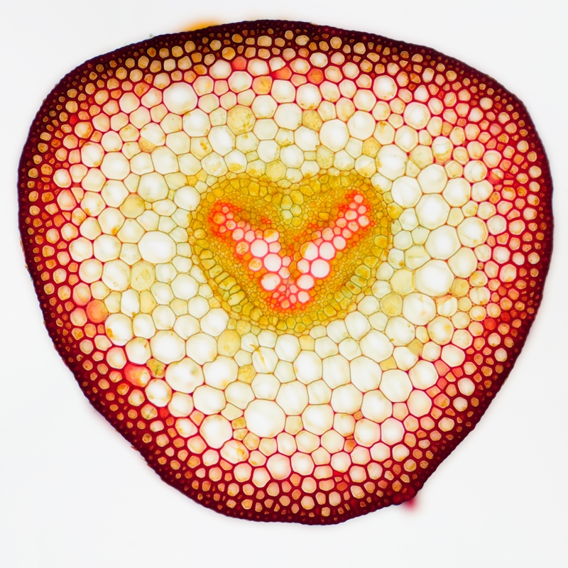

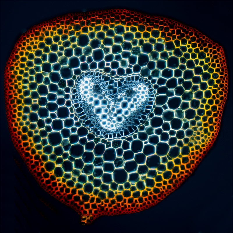

Als erstes möchte ich die Bilder vom lebendfrischen Querschnitt präsentieren. Der Schnitt ist also nicht fixiert und auch nicht gefärbt.
Das sind Aufnahmen mit
  • Hellfeld
  • Polarisation
  • Auflicht-Fluoreszens mit Blauanregung
Hellfeld: Krauser Pfauenradfarn (Adiantum pedatum var. aleuticum 'Imbricatum'), Wedelstängel quer, Plan-Neofluar 40x, Objektiv und Kondensor mit Wasser immergiert. 19 Einzelaufnahmen zu diesem Gesamtbild zusammengefügt.
Polarisation: Krauser Pfauenradfarn (Adiantum pedatum var. aleuticum 'Imbricatum'), Wedelstängel quer, Plan-Neofluar 16x, Objektiv und Kondensor mit Wasser immergiert. 2 Einzelaufnahmen zu diesem Bild zusammengesetzt.
Auflichtfluoreszenz, Autofluoreszenz mit Blauanregung: Krauser Pfauenradfarn (Adiantum pedatum var. aleuticum 'Imbricatum'), Wedelstängel quer, Plan-Neofluar 16x, Objektiv und Kondensor mit Wasser immergiert. Dieses Bild ist zusammengesetzt aus 2 Einzelaufnahmen.

Hallo Rolf-Dieter!
Schöne Schnitte, super gefärbt und abgelichtet - Hut ab!
Einzige Anregung - mich stört diese Riesenschrift in dem geschmackvollen, ungefärbten Schnitt!
Franz

@Franz, ein Bild aus einer Serie muss ich immer mit Maßstabsbalken und Objektbeschreibung kennzeichnen, damit ich später noch nachvollziehen kann, was ich überhaupt gemacht habe. Aber Du hast recht, etwas kleiner könnte die Schrift schon sein. Ich werde das bei meinen künftigen Bildern berücksichtigen.
Die ersten drei Bilder zeigen ja denselben naturbelassenen Schnitt, nur mit jeweils geänderten Beleuchtungsverfahren, nämlich Hellfeld, Pol und Fluoreszenz. Die Fluoreszenz ist ohne Netz und doppelten Boden, eine Auto- oder auch Primärfluoreszenz. Für mich die Königin der verschiedenen Fluoreszenzanwendungen.

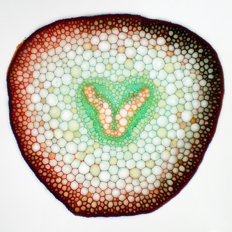

Zum gefärbten Schnitt kommen wir jetzt, den ich noch gestern Abend als Wacker-Färbung in folgenden Arbeitsschritten gemacht habe.
  • Die Schnitte aus Wasser in AFE(70)-Lösung fixiert. Die Fixierlösung ist ein Gemisch aus 90 Teile 70%iges Ethanol + 5 Teile 100%iges Eisessig + 5 Teile 37%iges Formalin. Fixierdauer 3 Stunden, 15 Minuten hätten auch gereicht.
  • Fixierlösung mit Wasser ausgewaschen.
  • Wacker simultan färben, 5 Minuten. Währenddessen die Farblösung mit den Schnitten erwärmen, bis man einen leichten Essiggeruch bemerkt. Die Geruchsprobe ist nur ein Merkmal, denn Essig muss nicht unbedingt aus der Farblösung ausgetrieben werden.
  • Schnitte in Wasser auswaschen. Wasser mehrmals wechseln bis keine Farbe mehr abgeht.
  • Differenzieren in 70% Ethanol, mehrmals wechseln bis keine Farbe mehr abgeht.
  • Entwässern in 100% Isopropylalkohol, mehrmals wechseln.
  • Einschluss in Euparal.
Hinweis zum Wasser: Ich nehme nur Leitungswasser, dafür aber abgekocht, um darin enthaltene Gase auszutreiben.
Mit Wacker simultan gefärbter Schnitt: Krauser Pfauenradfarn (Adiantum pedatum var. aleuticum 'Imbricatum'), Wedelstängel quer, Plan-Apochromat 20x. Dieses Bild ist zusammengesetzt aus 4 Einzelaufnahmen.
Und was zeigt uns das nun? Das Präparat ist für die Tonne. Ein Objektträger wird als Beleg zurückgelegt, die restlichen sind schon entsorgt.
Aber warum? Denn die farbdifferenzierte Darstellung ist schon ganz ordentlich. Für eine Wackerfärbung vermisse ich aber mehr reinere Farben, zum Beispiel fehlt mit hier Blau und/oder Grün. Das Gelb wirkt mir einfach zu schmutzig.
Aber das kann man ändern, wenn statt mit 70% Ethanol mit Salzsäurealkohol differenziert wird. Leider habe ich gestern Abend alle meine Schnitte für diese Färbung aufgebraucht, überzählige wurden verworfen.
Da hilft nur eins, neue Querschnitte schneiden und das Ganze noch einmal, aber dann mit Salzsäurealkohol differenzieren.
Bis dahin viele Mikrogrüße,
Rolf-Dieter

Du schreibst: "Primärfluoreszenz, für mich die Königin der verschiedenen Fluoreszenzanwendungen", für mich dann aber doch eher Richtung 365nm, weil da bereits mehrere Zellsubstanzen fluoreszieren.

Lieber Rolf-Dieter,
Schön, von Dir mal wieder einen Schnitt zu sehen! Ich glaube, Dein Astrablau hat nicht gewirkt. Du scheinst etwas aus der Übung ;)
Was sind das für Neofluare? Die Multiimmersions Objektive? Wenn ja, meine besten Glückwünsche! Das Fluoreszensbild ist großartig und sehr plastisch.

@Franz, ja ich komme immer wieder auf diesen ,,Metallkasten" zurück weil ich damit schnell hinreichend dünne Querschnitte erziele. Zugegeben, einfach Probe einklemmen und darauf losschneiden geht nicht, es kommt immer wieder auf die richtige Probenvorbereitung und Handling beim Schneiden an.
Zum Differenzieren: Eigentlich komme ich immer mit 70% Ethanol aus und beende es dann gleich mit der Endstufe von Isopropylalkohol. Nur wenn das nicht reicht, nehme ich Salzsäurealkohol. Aber Du hast recht, 40% Ethanol geht auch recht gut man kann es mit schonender Entwässerung in Ethanolstufen aufsteigender Konzentration verbinden.
Anregung mit 365 nm von nativen Präparaten ist ja ebenfalls Primärfluoreszenz und somit königlich. Ich bevorzuge aber Blauanregung bei botanischen Präparaten. Ist eben für Chlorophyll optimiert und lass mich dann überraschen, was sonst noch alles kommt. Jedenfalls hat es sich bei diesem Farn gelohnt.
@Eckhard, das fehlende Blau oder Grün war ein typischer Präparationsunfall, was gerne passiert, wenn man etwas länger aussetzt.
Ja, die Plan-Neofluare sind Multiimmersions-Objektive. Das 16x ist übrigens mein Lieblingsobjektiv, seinerzeit von Dir empfohlen. Lang ist es her, aber vielleicht erinnerst Du Dich ja noch. Das 40x habe ich erst letztes Jahr angeschafft. So ganz habe ich mich mit dem Objektiv noch nicht angefreundet. Im Ergebnis fehlt mir das etwas. Aber vielleicht kommt das noch mit der Zeit.
Jetzt zurück zum Pfauenradfarn, insbesondere zur Färbung.
Neue Schnitte habe ich gemacht, genauso wie oben beschrieben gefärbt, nur nach der Färbung und dem Waschen in Wasser gleich mit Salzsäurealkohol differenziert. Salzsäurealkohol ist ein Gemisch von 100 ml 70% Ethanol + 0,5 ml Salzsäure.
Es hat nicht viel gebracht, außer dass die Färbung etwas klarer wirkt, dafür aber das Acridinrot zurückgegangen ist. Eine Aufnahme erspare ich mir, denn in etwa kann man sich dafür an die obige Färbung orientieren.
Was aber mehr geholfen hat ist ein Überblick mit einer ganz anderen Färbung, um zu sehen was wie kommt. Hierfür verwende ich gerne Etzold FCA, insbesondere weil ich es reichlich vorrätig habe. Etzold FCA ist ein Farbgemisch aus Fuchsin, Chrysoidin und Astrablau und bei mir fast ein Jahrzehnt alt, geht aber immer noch.
Blau kommt also, wie nachstehende Aufnahme zeigt.
Mit Etzold FCA gefärbter Schnitt: Krauser Pfauenradfarn (Adiantum pedatum var. aleuticum 'Imbricatum'), Ausschnitt Wedelstängel quer, Plan-Neofluar Imm. Korr. 40x, Objektiv und Kondensor mit Wasser immergiert.

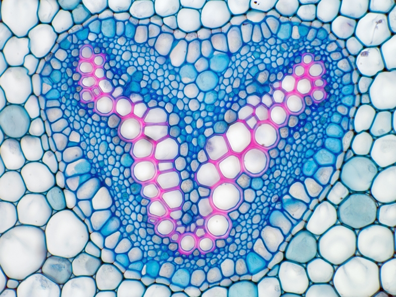

Und jetzt kommt die Erinnerung. Ich habe einmal mit Wacker Simultanfärbung experimentiert und ein verbliebenes Fläschchen mit Farblösung erwischt. Leider habe ich darüber keine Aufzeichnungen mehr und die Flasche war im Detail nicht beschriftet.
Aber alles wird gut. Denn Jörg hatte mir einmal ein Fläschchen anlässlich eines seiner legendären Workshops überlassen. Und so kommen wir zu einer Wacker-Simultanfärbung, wie sie zu erwarten ist:
Mit W3Asim II gefärbter Schnitt: Krauser Pfauenradfarn (Adiantum pedatum var. aleuticum 'Imbricatum'), Ausschnitt Wedelstängel quer, Plan-Neofluar Imm. Korr. 16x, Objektiv und Kondensor mit Wasser immergiert. Zusammengesetzt aus vier Einzelaufnahmen.
Die beiden zuletzt gezeigten Färbungen habe ich genauso wie in meinem zweiten Beitrag beschrieben präpariert.

so ein Fläschchen habe ich auch noch, der Ansatz enthielt deutlich zu wenig Astrablau. :)
Schön, dass die Färbung mit der zweiten Lösung noch tut.

Da die Primärfluoreszenzen im Frischmaterial meist eher schwächlich sind, werden sie ja meist zu Gunsten der nur ästhetisch relevanten Sekundärfluoreszenzen von Farbstoffen vernachlässigt.
In diesem Fall ist die Intensität der Primarfluoreszenz wirklich verblüffend - zumal "nur" mit Blau angeregt wurde, was aber wohl der Rotfluoreszenz des Chlorophylls zugute kommt und das Photosynthesesystem nicht so zügig umbringt wie dies oft bei 365 nm der Fall ist.

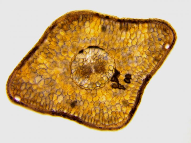

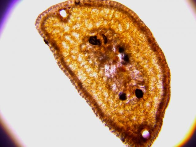

Guten Abend Rolf-Dieter,
hier mein kümmerlicher Versuch mit Nadeln.
Kiefernadel aus dem Lorscher Wald
Nadel   XXX??? vom Berner Oberland 1200m ü NN
Ich bewahre die Holunderstäbchen in Isopropan. auf, dann lassen sie sich besser längs spalten.
Dann wird die Nadel eingeklemmt und geschnitten.
