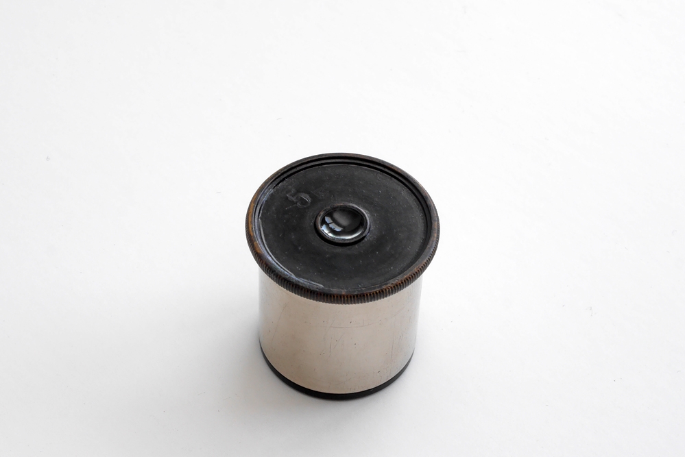

red
Hallo Jörg
Besten Dank für die Empfehlung! werde mich mal umschauen...
Hier noch das Okular Nr. 5 (das einzige, das dabei war...):
Ich gedenke schon, das Mikroskop in bescheidenem Umfang zu nutzen... habe auch vor, mit einer einfachen Kameraadaption zu experimentieren.

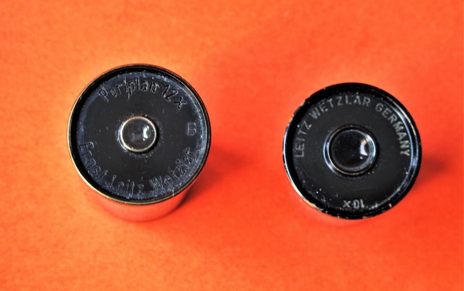

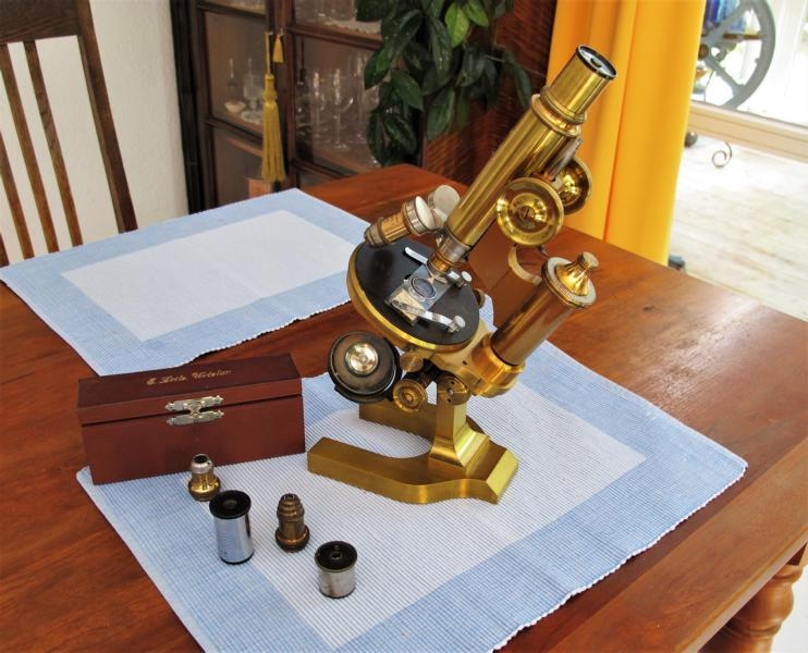

Hallo red,
ich habe in meiner Kiste alter Leitzokulare auch Periplane, aber ich würde die eher den grauen Hammerschlagmikroskopen zuordnen. Die Periplane wurden zwar 1909 entwickelt - es gab sie also schon bei der Geburt deines Mikroskops, aber ob die schon so beschriftet waren?
Ich habs gerade mal getestet. Meine Objektive sind in Ordnung, aber der Mikroskopiegenuss ist nicht so schön, wie das Instrument selbst. Sehen tut man immer was in den unterschiedlichen Kombinationen, aber wenn du ernsthaft daran denkst zu mikroskopieren, dann würde ich das schöne Teil in die Vitrine stellen - wie ich auch - und ein Zeiss Standard kaufen, die gibt es in ordentlicher Ausrüstung ab 300.- aufwärts.

Piper
Hallo red,
das Okular Nr. 5 ist m.E. deutlich älter als der Typ des später entwickelten Periplan-Großfeld-Okulars. Auch vermute ich, dass die Sehfeldzahl des Nr. 5 deutlich kleiner ist. Und falls das "Nr. 5" auch nur 5-fach vergrößern sollte, wäre selbst bei einer hypothetischen Sehfeldzah von 18 der Durchmesser des sichtbaren Kreises mit 9 cm nur halb so groß wie bei einem Okular 10x mit derselben Sehfeldzahl. Natürlich wäre ein solches Periplan GF-Okular als Zubehör nicht "stilecht", aber man würde wahrscheinlich schon ein besseres Seherlebnis haben.

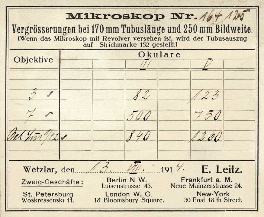

Hallo Jörg
Herzlichen Dank für die erneuten Ergänzungen, und die Produktevorschau für möglichen zukünftigen Bedarf  :)
Gemäss Tabelle im Kasten ist dies ein Okular Nummer 5 (V) mit 12-facher Eigenvergrösserung.
Dies entspricht auch den Angaben im 1913er Katalog (Leitz-1913.pdf).
Die originale Konfiguration ist eh nicht mehr komplett (es fehlt Okular Nummer 3 (III), 8-fach - das Objektiv 6L kam dazu) - bin da nicht so puristisch...

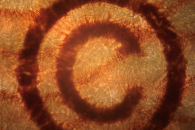

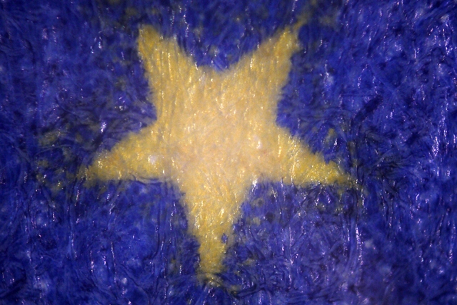

red
Hier ein erster Versuch, ein Objekt mit Hilfe meines alten Mikroskops zu fotografieren.
Ich habe keine entsprechende Fotoausrüstung oder Adapter - die Kamera wurde einfach direkt anstelle des Okulars aufgelegt.
Beide Bilder wurden mit dem Objektiv Nr. 3 erstellt, das eine Eigenvergrösserung von 10.3 hat.
(PS: die Abbildungen erklären auch, warum 50 Euro Scheine nicht kopiert werden  ;D )
