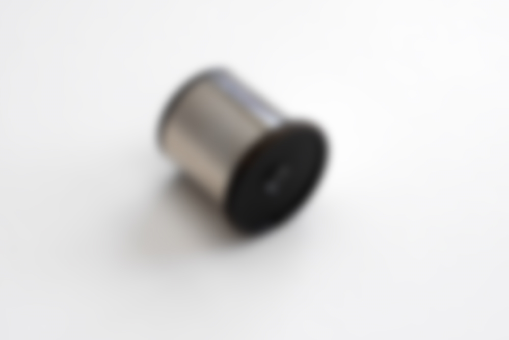

Hier zuerst mal ein Bild:

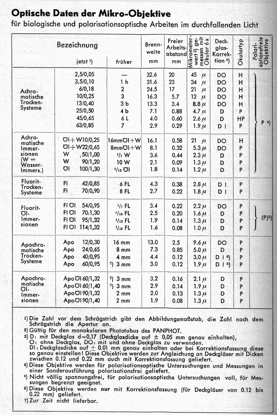

1) Eines der Objektive ist mit "6L" und "45x" bezeichnet – konnte dazu aber keine weiteren Angaben finden – es gehörte nicht zu Erstausstattung. Im 1913er Katalog ist das 6 und 6a erwähnt (andere Quellen fand ich nicht).

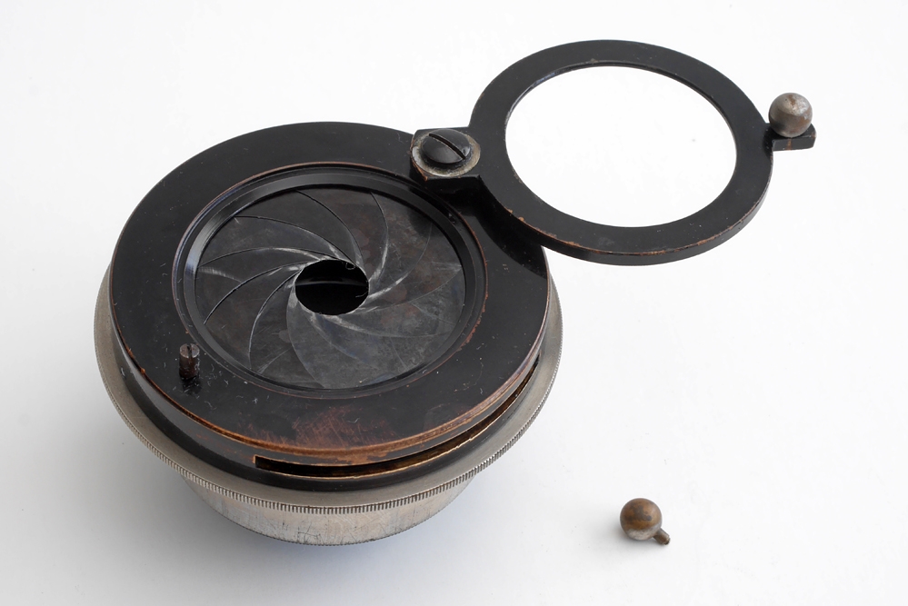

2) Beim "Kondensor des mittleren Abbe'schen Beleuchtungsapparats für Stativ IIa" ist der Hebel für Irisblende abgebrochen – gibt es eine Möglichkeit, den zu reparieren?

Hallo Red,
der fehlende "Hebel" an der Irisblende ist einfach eine kleine Schraube mit Kugelkopf. Das sollte leicht zu ersetzen sein. Ich meine es ist ein 2 mm Gewinde bin mir aber nicht sicher, muss mal nachmessen.

Und herzlichen Dank an Olaf, der mir freundlicherweise eine Reparatur des abgebrochenen Hebels der Irisblende anbot!
Das abgebrochene Gewinde-Teil des Hebels ist noch im Ring – und der Durchmesser ist nur ca. 1mm...

1) Die Objektive wurden bis ca. 1930 durchnummeriert. So entsprach das 1er einer 3.5-fachen Vergrößerung, das 2er war ca. 6fach und das 3er 10-fach. Die Zwischengrößen erhielten dann einen zusätzlichen Kleinbuchstaben, wobei das große "L" auf einen "langen" Arbeitsabstand hinweist. (welcher gar nicht sooo lang ist)
Bei den Immersionen wurde die Brennweite angegeben, manchmal in Zoll, z.B. 1/7 FL =1/7 Zoll mit Fluorit (Flusspat)-Element.
Die frühere Bezeichnung 45x ist heute falsch, da das "x" auf einen unendliche Tubuslänge hinweist. Auch das verschwand bei Leitz Anfang der 30er Jahre endgültig.
Die Kompatibilität mit anderen Marken ist bedingt gegeben. Du erwähntest ja bereits die Tubuslänge, deren Einhaltung mit zunehmender Apertur wichtiger wird. Also bis zum 10er in dieser Altersklasse wird man "gefühlt" kaum einen Unterschied merken, außer, daß Du beim Objektivwechsel mehr am Fokus kurbeln muß.

Besten Dank Wolfgang für die Tabelle und die ergänzenden Erläuterungen!
