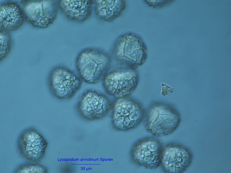

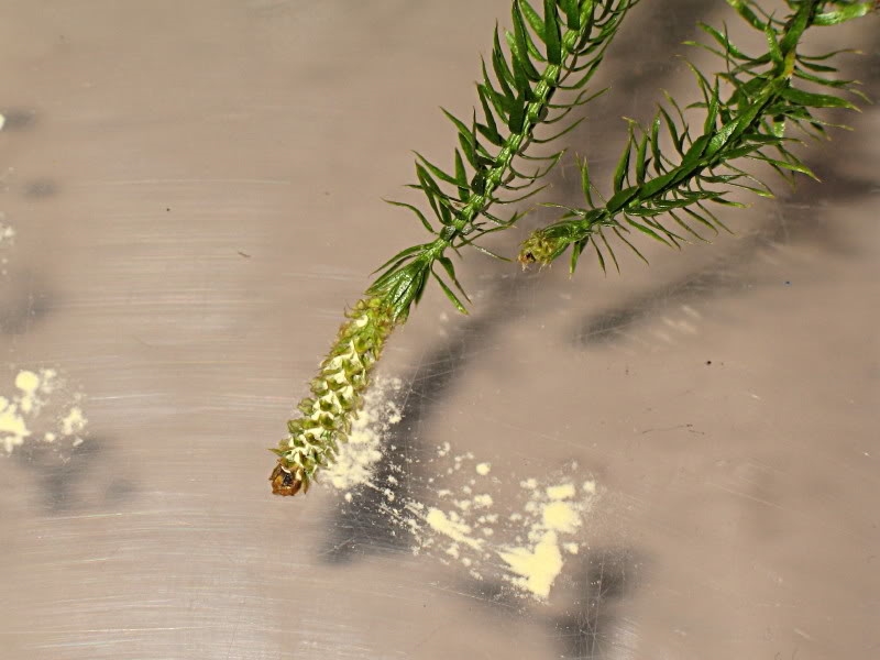

nun habe ich dieses seltene Bärlappgewächs mal näher angeschaut. Beim ersten Bild sieht man schön die Sporen, die über Nacht herausgefallen sind.
Sie sind tetraedrisch und wenn sie keimen brechen sie an den Kanten des "Mercedessterns" auf.

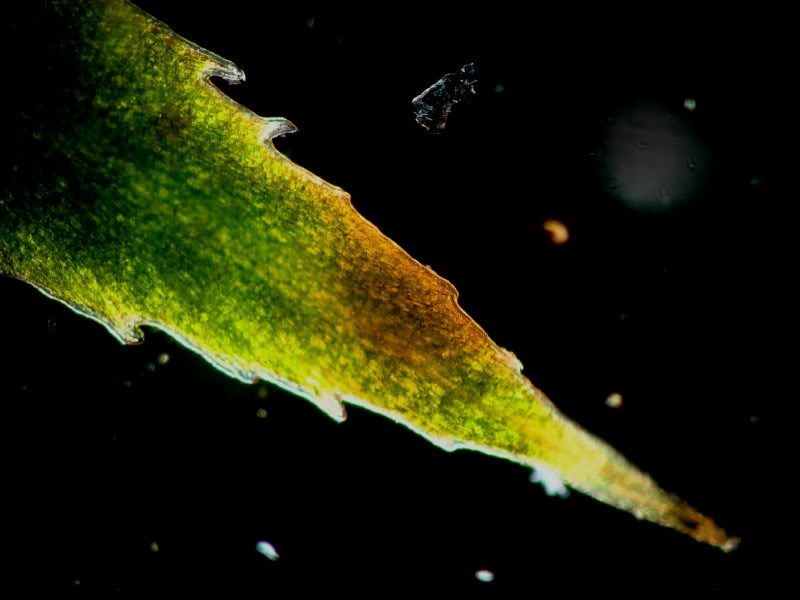

Schön zu erkennen sind die gezackten Blattränder und der mehrschichtige Aufbau dieser Blättchen. So weit ich weiss ein sicheres Unterscheidungsmerkmal zu den Moosen, deren Blättchen nur eine Zelllage dick sind.
Selbst bin ich noch gar nicht dazu gekommen, meinen Fund unter das Mikroskop zu schieben. Mal sehen, ob der Bärlapp genau so schnell Wasser zieht, wie ein Moos. Er ist nämlich schon gut 4 Wochen alt und entsprechend trocken. Aber erst mal ist der Ginkgo dran.

sehr schön, besonders die Sporen. Hier noch einmal der Hinweis auf die Methode der Acetolyse zur Sporenuntersuchung: http://www.mikroskopie.de/mikforum/read.php?2,46016,46016#msg-46016 . Die Methode dient insbesondere dazu, die Vergleichbarkeit mit fossilem Material, beispielseise aus Mooren, zu verbessern.
Hallo Ralf,
vielen Dank für den Link zum alten Beitrag. Man sieht schon, dass das "Entleeren" der Sporen schön klare Bilder bringt.
Aber statt der Acetolyse würde mich noch viel mehr jucken die doch ganz frischen Sporen zum keimen zu bewegen. Ich habe irgend was in Erinnerung von Zuckerlösung, aber leider nur sehr vage und es bezieht sich auch eher auf Pollen.
Wenn jemand eine gute Vorschrift hat, wäre ich dankbar!
# Jörg: ja die Blätter sind ganz schön dick, was natürlich Probleme macht sie sauber abzubilden. Gibt eher einen Schattenriss im HF.
Am besten wäre AL.

"Mal sehen, ob der Bärlapp genau so schnell Wasser zieht, wie ein Moos."
Tut er nicht. Bärlapp gehört zu den Gefäßkryptogamen wie auch die Farne und Schachtelhalme.
Bernhard Kaiser
Hallo Bernhard,
danke für Deinen Hinweis, das habe ich aufgrund des gänzlich anderen Aufbaus befürchtet.
Schade, da ist meine Probe wohhl unbrauchbar eingetrocknet.
