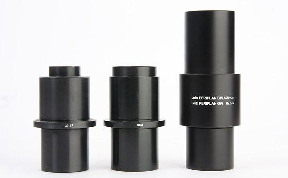

Hallo Carlos,
wo ist das Problem? Der "Phototubus" des Orthoplan mit einer 30mm  Okularaufnahme passt auch in den Trinotubus des Ortholux. Und Du brauchst wohl eine mit W bezeichnete Tubuslinse (wie in Wolfgangs Artikel beschrieben).
Thomas

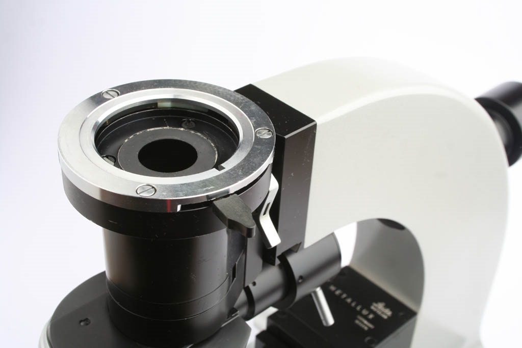

ortholux
Zitat von: Carlos in November 19, 2017, 17:04:10 NACHMITTAGS
Dieser trägt zusätzlich die Beschriftung 170/223. Ich habe das bisher ,,passend für Tubus-Längen 170 mm bis 223 mm"  interpretiert.
http://www.mikroskopie-forum.de/index.php?topic=10027.0
ortholux
Zitat von: Carlos in November 19, 2017, 23:30:48 NACHMITTAGS
Die Verlängerung des ,,Teil-Senkrecht-Tubus"(Foto-Tubus)  kann man einfach aus einem passendem Rohr fertigen. Als Abschluss der Tubus-Verlängerung (mit großem Durchmesser) denke ich an eine Verengung auf ein ,,Einsteckdurchmesser" eines GW-Orthoplan-Okulars und fertig.
Das gibt's doch alles schon fertig:

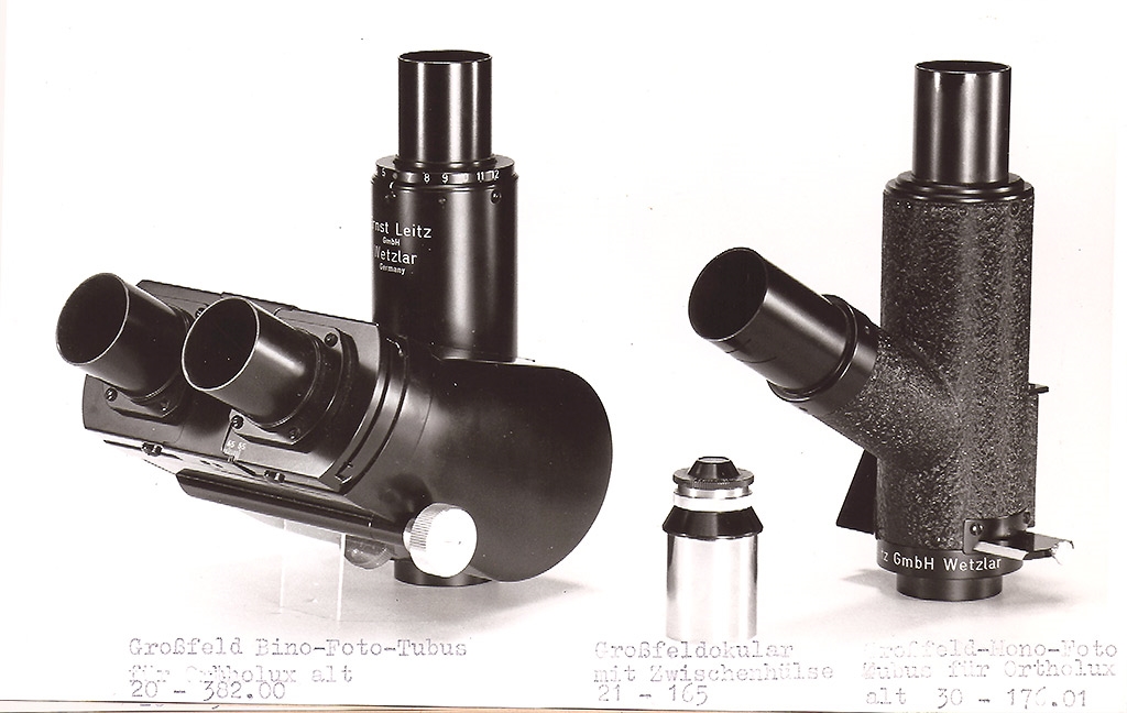

ortholux
#13
Zitat von: Carlos in November 21, 2017, 20:17:11 NACHMITTAGS
Mir stellt sich zudem die Frage, ob die ,,C"-Plan-Objektive nicht auch für größeres Sehfeld, wie beim Orthoplan, geeignet sind.
Hallo Carlos,
die Frage hat Jon weiter oben schon beantwortet.
Die gesamte "Mimik" des Ortholux verträgt einen Weitfeldtubus für 30mm-Okulare und 28mm Sehfeld.
Den monokularen Fototubus gab es in geringer Stückzahl serienmäßig, der Trino kam offensichtlich nie über das Prototypenstadium hinaus. Warum auch, wäre ja eine Kanibalisierung des Orthoplan gewesen.
Und auch dieses kleine Schätzchen funktioniert vorzüglich. Ein originaler Ortholux-Orthoplan-Adapter (das war mal ein höchst freudiger ungeahnter Beifang in einer Grabbelkiste). Beim Tubustausch absolute Parfokalität, somit sicher kein Zufall:
