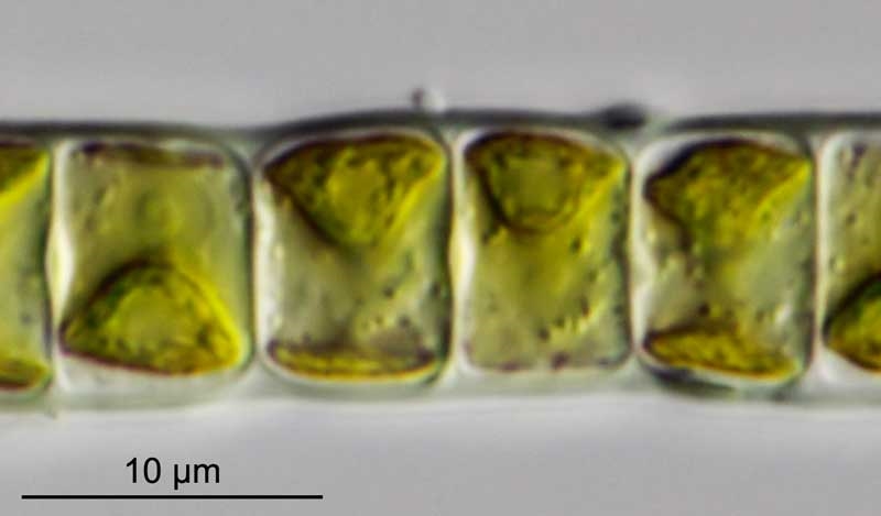

Hi Frank,
Mal wieder sehr schöne Fotos!
Etwas Infos zur Aufnahme wären schön, welches Objektiv z.B.

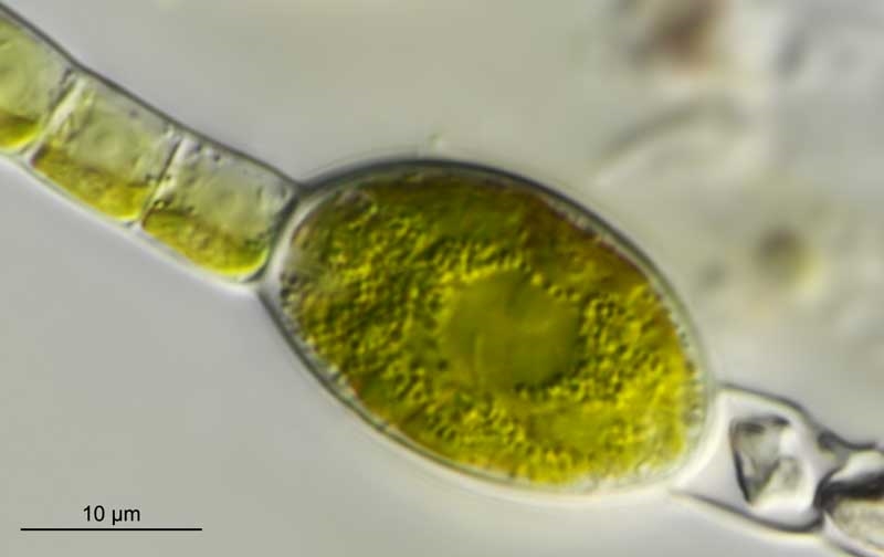

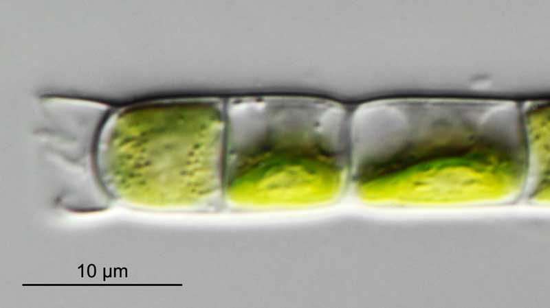

Frank Fox
Ich danke sehr  :)
Das erste Bild ist mit einem 10er PlanAPO aufgenommen worden,
die anderen mit 40er PlanAPO und das vierte Foto mit einem 100er Flur 1.3 (abblendbar).
Bei allen Aufnahmen wurde die Ölimmersionskappe benutzt.
