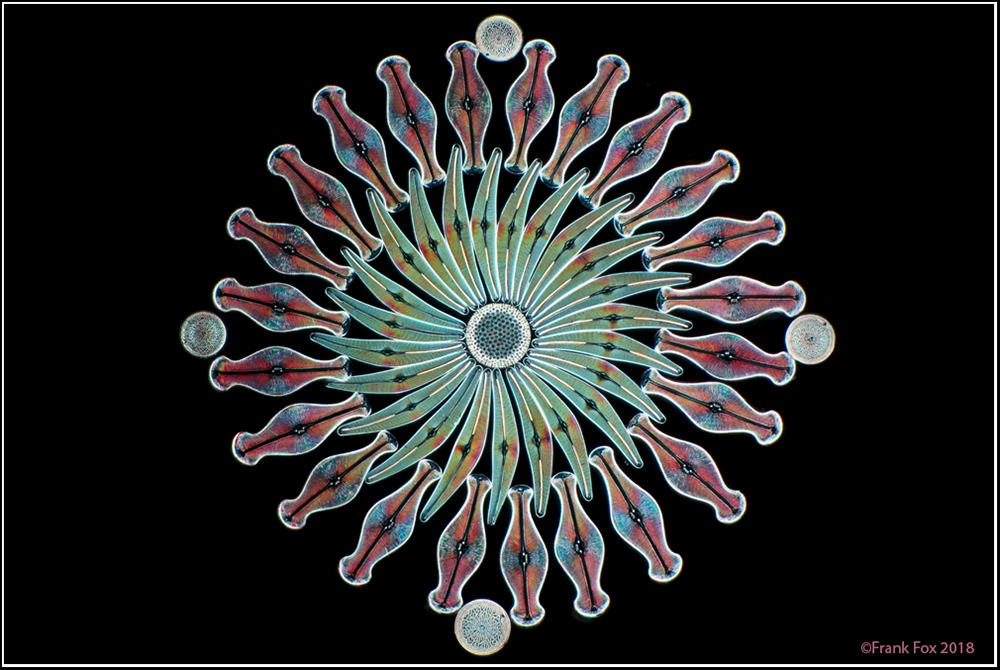

Hallo liebe Mikrofreunde,

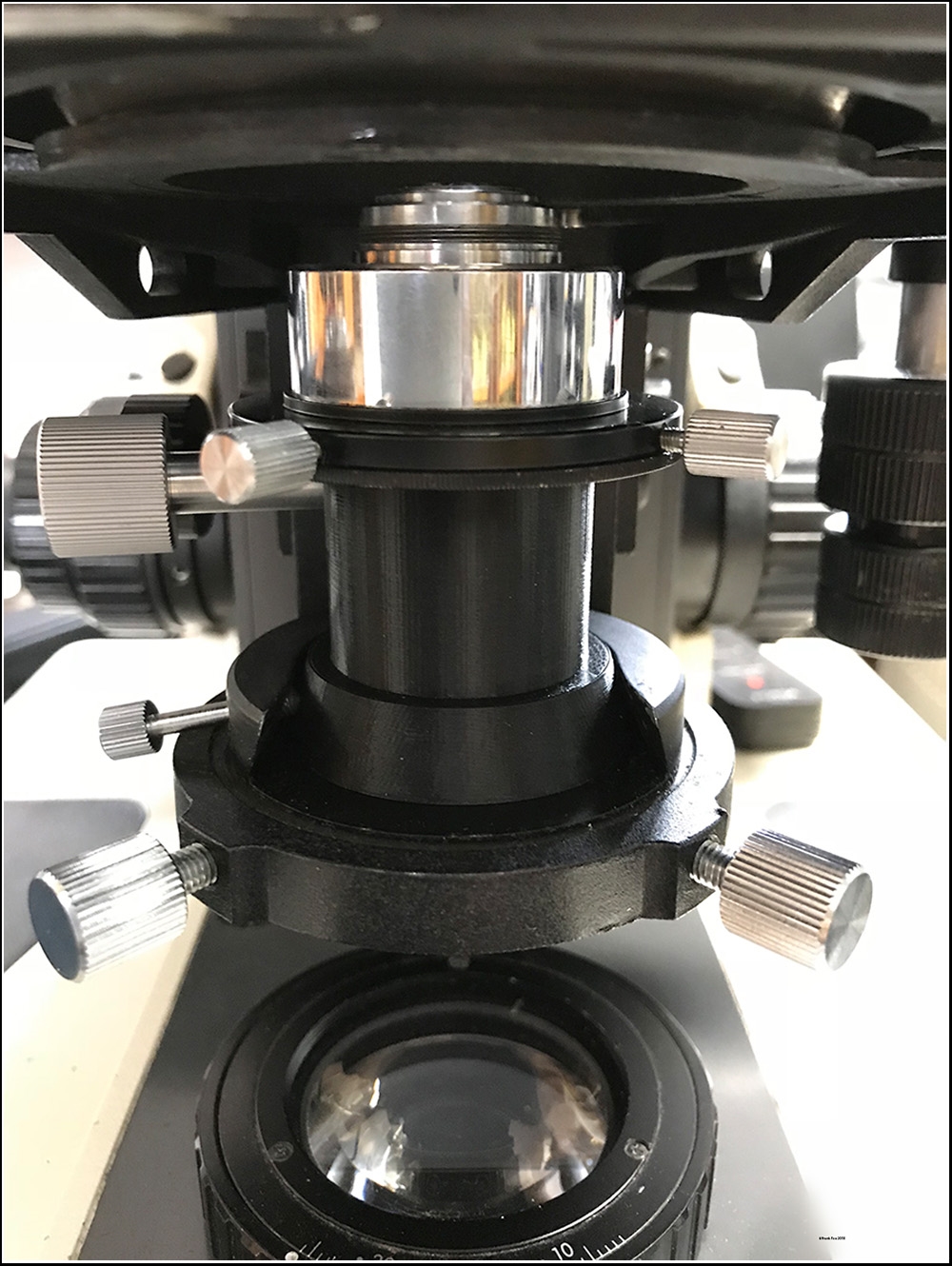

Annes toller Beitrag über den Heine-Kondensor hat mich dazu animiert, den Heine mit meinem Nikon Mikroskop zu verheiraten.
Ganz unten zeige ich auch das "Making of" .

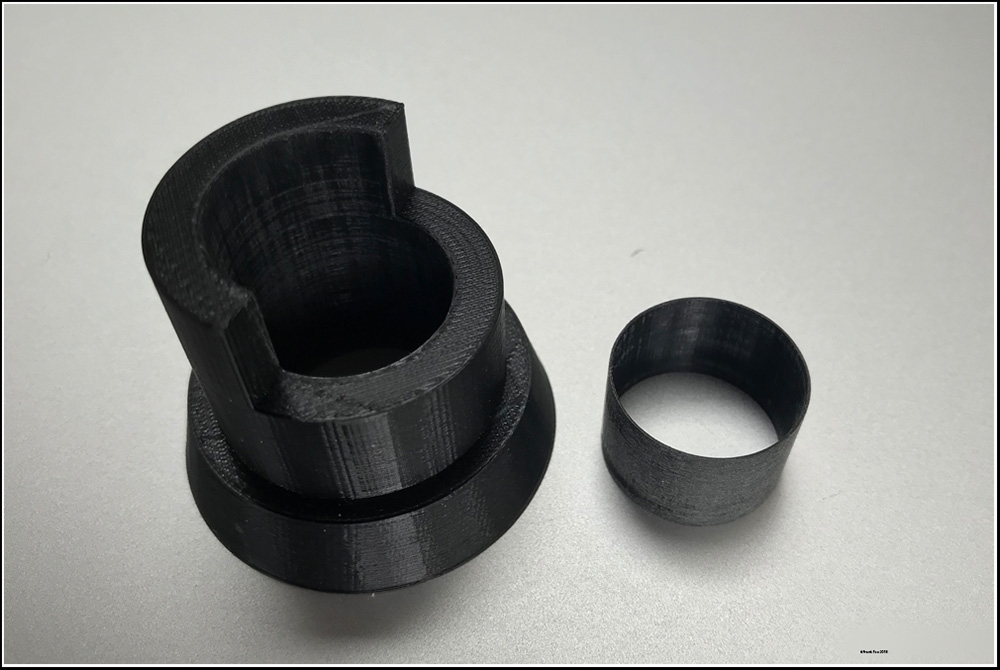

Nach dem Entwurf habe ich den Adapter mit meinem 3D-Drucker ausgedruckt.
Als Testobjekt diente ein herrliches Legepräparat von Klaus Kemp.
Hier zeige ich Dunkelfeldaufnahmen, die Phasenkontrastaufnahmen mache ich später.
Technik: Nikon Microphot + Heine Kondensor
Viel Spaß beim Betrachten der Fotos.
mein Entwurf
Die Hülse rechts stecke ich auf den Heine-Kondensor
die Hochzeit
die erste Hochzeitsnacht  ;)

Moin Frank,
Da ich Sie zu den "Big Five"in Sachen Fotos und Berichte zähle,traue ich ja kaum etwas zu Ihren Foto zu schreiben!Die Bilder sind mal wieder Spitze.Was mir an dem Bericht besonders gefällt,ist die Umbauanleitung!Vielen Dank fürs Zeigen.

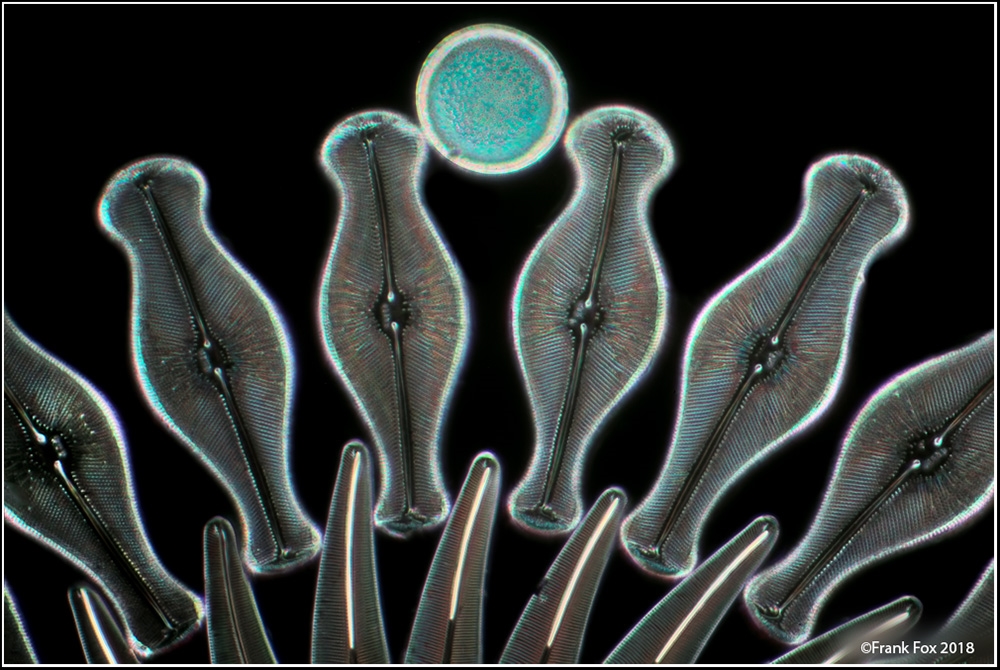

super, das hat sich gelohnt.
Mir gefällt besonders der räumliche Effekt an Bild 5, dafür liebe ich auch meinen Heine.

Mal wieder sehr schöne Fotos!
Etwas Infos zur Aufnahme wären schön, welches Objektiv z.B.

Aber sag' mal: von Deinem 3-Drucker hab' ich irgendwie nix mitbekommen. Wann gibt's denn die ersten serienreifen Figürchen, die wir dann bei Dir bestellen dürfen? 8)

Hast Du schon öfters Adapter mit Deinem 3D-Drucker gefertigt? Wie stabil sind diese (ich habe noch nie ein Ergebnis von einem 3D-Drucker in der Hand  gehabt - deswegen die etwas naive Frage)? Ist das eine gute Alternative zum Drehen?
Gerald

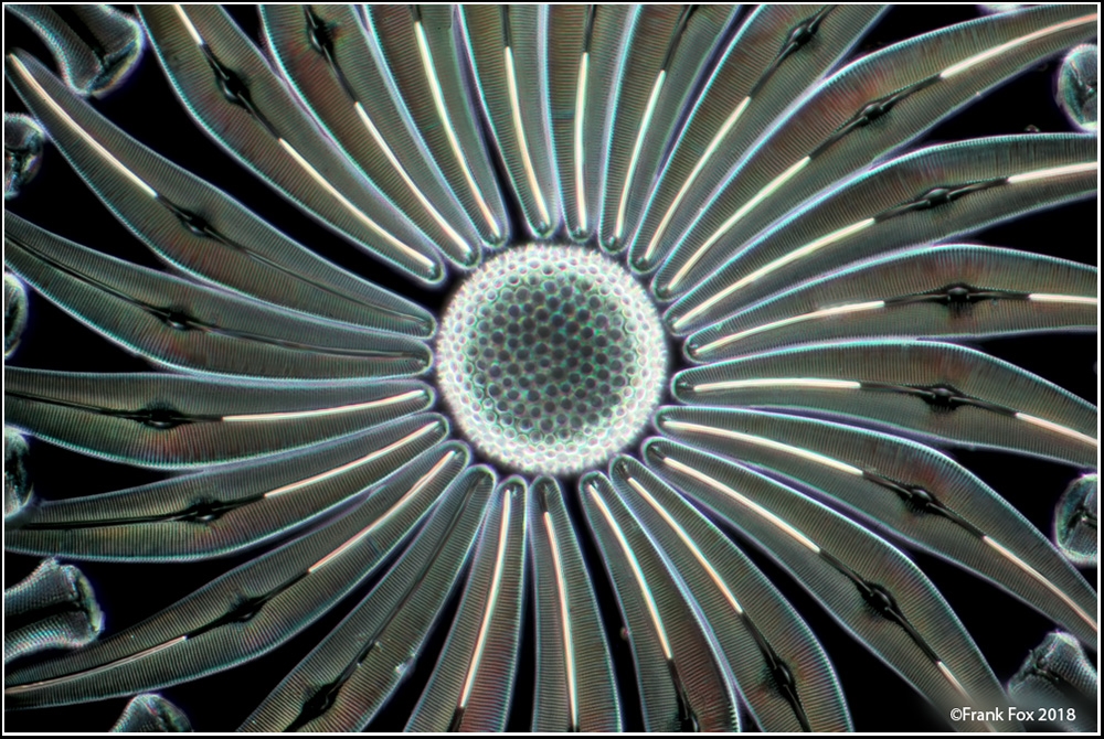

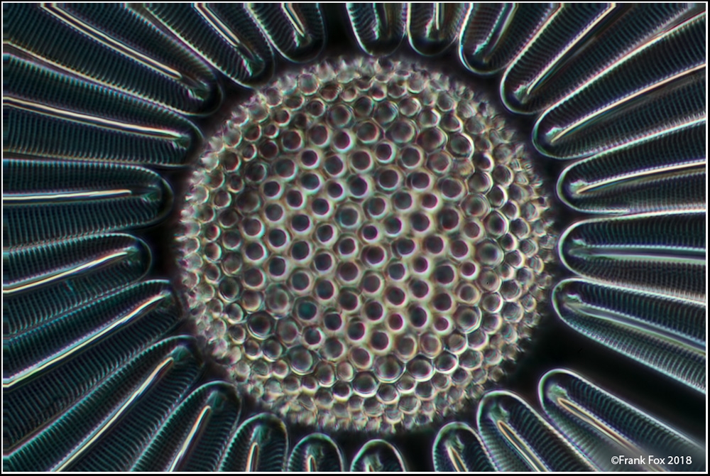

« Antwort #8 am: März 05, 2018, 14:36:43 Nachmittag »
Ich danke sehr  :)
Das erste Bild ist mit einem 10er PlanAPO aufgenommen worden,
die anderen mit 40er PlanAPO und das vierte Foto mit einem 100er Flur 1.3 (abblendbar).
Bei allen Aufnahmen wurde die Ölimmersionskappe benutzt.
Hallo Gerald,
ja, ich habe schon einige Adapter etc. für's Mikroskop ausgedruckt.
Steckleuchtenhalter Leitz Lampe auf Nikon, verschiedene Rheinbergfilter-Halter für Nikon und Jenaval, Taschenlampenhalter, Objektträger mit Fenster ....
Natürlich ist das verwendete Material hier PLA (Polylactid) nicht so fest wie gedrehter Stahl. Auch ist die Temperaturfestigkeit nicht so hoch (hier ca. 60..70 Grad) aber bislang haben alle meine Tools gehalten und ihren Zweck erfüllt.
Ich drucke zur Zeit auch nur mit einer Füllung von 20%, die Stabilität ist trotzdem sehr hoch, und ich kann sogar Gewinde mit ausdrucken.
Das Geniale, morgens hat man eine Idee und ein paar Stunden später das Resultat.  :)
Für mich, da ich keine Drehbank besitze, die erste Wahl.
