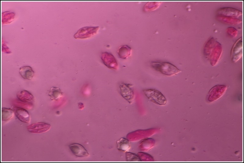

Hallo Eckhard,
hierzu meine ich, sind die Brechungswerte von Spore und Eindeckmedium zu ähnlich. Habe oft gesehen, dass Sporen, die halb in eine Luftblase hingen, genau dort ihr Ornament deutlich zeigten.
Eindecken ,,in Luft" könntest Du probieren, um diese Theorie zu überprüfen.
Peter Reil
ich schließe mich der Erklärung von Heiko an. Deshalb ist das Färben der Mehlräslings-Sporen (ca. 10x6 µm) auch eine Möglichkeit, den Kontrast etwas zu erhöhen. In diesem Fall z. B. mit Phloxin B.
Bei meinem (wirklich nicht besonders gelungenem) Foto sieht man, dass einige Sporen fast glatt erscheinen. Wenige zeigen eine "Längsspalte" (z. B. links unten). Die Sporen, die in der Draufsicht zu sehen sind, sehen aus wie plumpe Zahnräder oder auch Inbusschlüssel (Mitte oben und unten).
Hier finde ich,  wäre eine saubere Zeichnung dem Foto klar überlegen.

Eckhard F. H.
ZitatBei meinem (wirklich nicht besonders gelungenem) Foto sieht man, dass einige Sporen fast glatt erscheinen.
Eben! Bei mir sogar die allermeisten.
genau das war aber der Kern meiner Anfrage. Und weiter, wie man diesem Längsstreifen-Schwund bei Immersion begegnen könne. Inzwischen habe ich ein bißchen experimentiert mit dem Fazit, daß ich in der Abbildung unbedeckter Sporen in Wasser kaum einen Unterschied zu bedeckter Ölimmersion bemerke. Sporen von Clitopílus prúnulus hatte ich leider nicht mehr zur Hand.
