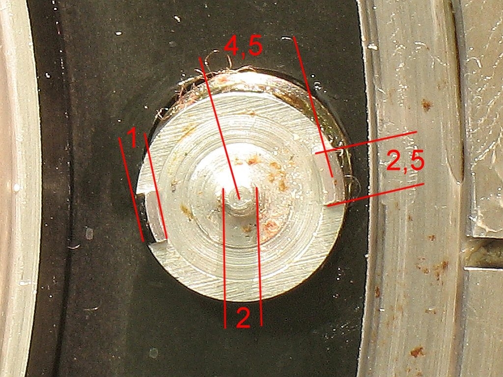

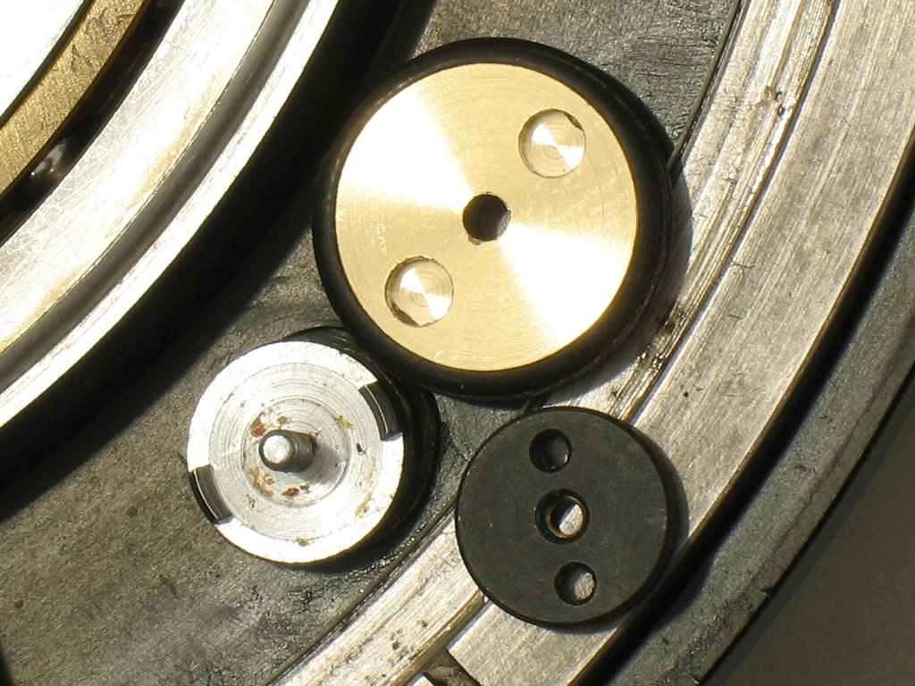

ist zwar schon alles gesagt, .... aber diese drei Fotos liegen hier auf meinem Rechner noch ungenutzt herum.
Die Größenangaben an Olafs Messingrad beziehen sich auf den Mittnahmeteller der Drehachse. Der Lochkreisabstand 4,5 mm und der Durchmesser 3 mm ergeben sich aus den beiden gegenüberliegenden Stegen des Tellers.
Lieber Frank,
danke für die zusätzlichen Bilder, die vor allem ein Treibrad ohne Drehriefen zeigt, sozusagen für den Export - meines war nur das Muster für die Schublade  ;D ;D ;D.

Zitat von: olaf.med in August 05, 2020, 16:13:30 NACHMITTAGS
...die vor allem ein Treibrad ohne Drehriefen zeigt,...
Lieber Olaf,
das Bild habe ich zu Deiner Ehrenrettung in Photoshop bearbeitet und dem Treibrad mit viel Aufwand eine tolle Oberfläche verpasst ....  ;D ;) 8)
Es sollte sich ja doch von meinem filzigen Rad abheben.

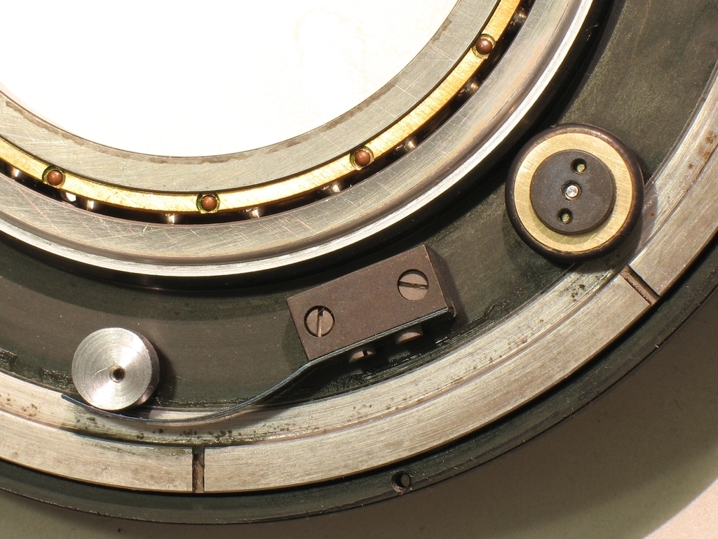

Ich bin endlich dazu gekommen, den Drehtisch auseinander nehmen, nachdem er von Tag zu Tag schwerer ging. Es hat vermutlich damit zu tun dass ich schon einmal angebaut und umgedreht(!) hatte. Dabei ist wahrscheinlich Mäusedreck, pardon sind die Reste des Reibrades (die aber verdächtig nach Mäusedreck aussehen..) in das innere Lager gefallen. -
Die fertigen Reibräder liegen ja schon seit Monaten rum (;
Dumm ist nur, dass sich die innere Lagerschale des inneren Lagers (damit den großen Kugel) nicht abnehmen lassen will.
Was mache ich falsch?
Bastian

Hätte ich gehabt Jürgen,
aber ich habe den Tisch schon wieder beisammen. Die Lagerschale ließ sich nicht ohne Gewalt entfernen-
Ich habe das Lager mit viel Waschbenzin ausgewaschen und dabei vorsichtig bewegt, bis kein verfärbtes Waschbenzin mehr aus diesem Lager lief. Dann neu gefettet und zusammen gebaut. Läuft nun besser als jemals zuvor und dank Olafs und Franks Anweisungen habe ich nun auch einen funktionierenden Trieb um den Tisch zu rotieren!
