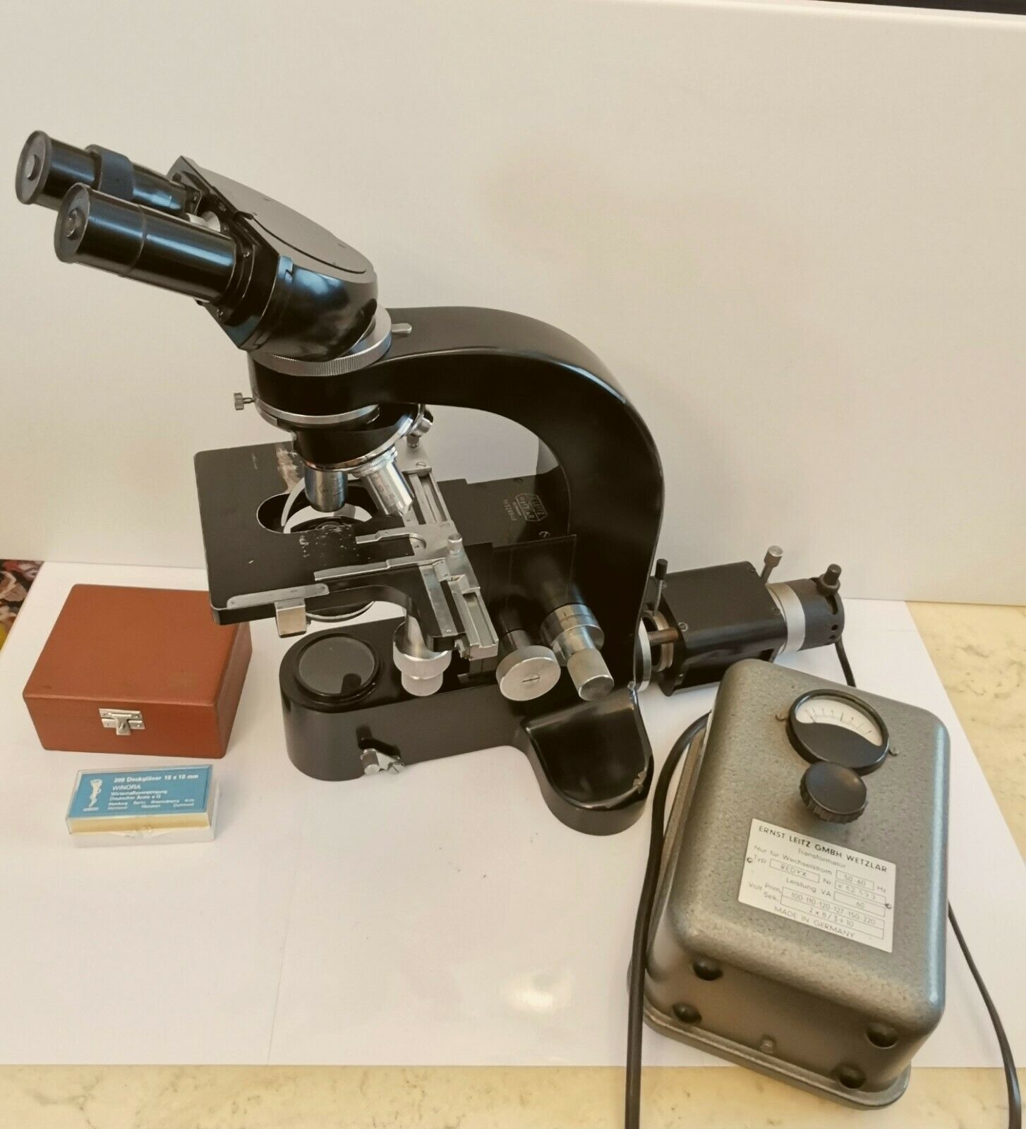

Hallo Zusammen,
ich hatte eben das Glück ein schwarzes Leitz Mikroskop (sieht für mich wie ein Dialux III aus, ~1955) zu einem sehr guten Kurs zu ersteigern.
Bild stammt aus der Bucht...
Ist jemand in der Lage noch genaueres dazu zu sagen?
Ist jedenfalls eine Schönheit und passt bestimmt gut zwischen mein Dialux Hammerschlag grau und das HM-Lux ;)
Wulf

Hallo Wulf
das ist ja noch nicht mal eine Stunde her, da hast Du Glück gehabt. Ein wunderschönes Mikroskop.
Die Kleine Ausgabe des schwarzen Ortholux, wenn ich mich nicht irre!
herzlichen Glückwunsch, wenn ich das nicht schon hätte...?
Herzliche neidlose Grüße
Herbert

Hallo Wulf,
Glückwunsch zum Dialux! Ist ein schönes Gerät, vor allem hast Du gleich einen guten Dunkelfeldkondensor dabei. Ein Berekkondensor scheint nicht eingeschoben, aber auch mit dem einfachen Hellfeldkondensor funktioniert es gut.
Der Kondensor 402a müsste passen, aber der ist jetzt auf dem Weg zu mir und wird an meinem Orthoplan die "Badewanne" ersetzen. Evtl. kann ich Dir aber nächste Woche einen 402a anbieten, wenn Du Interesse hast.
