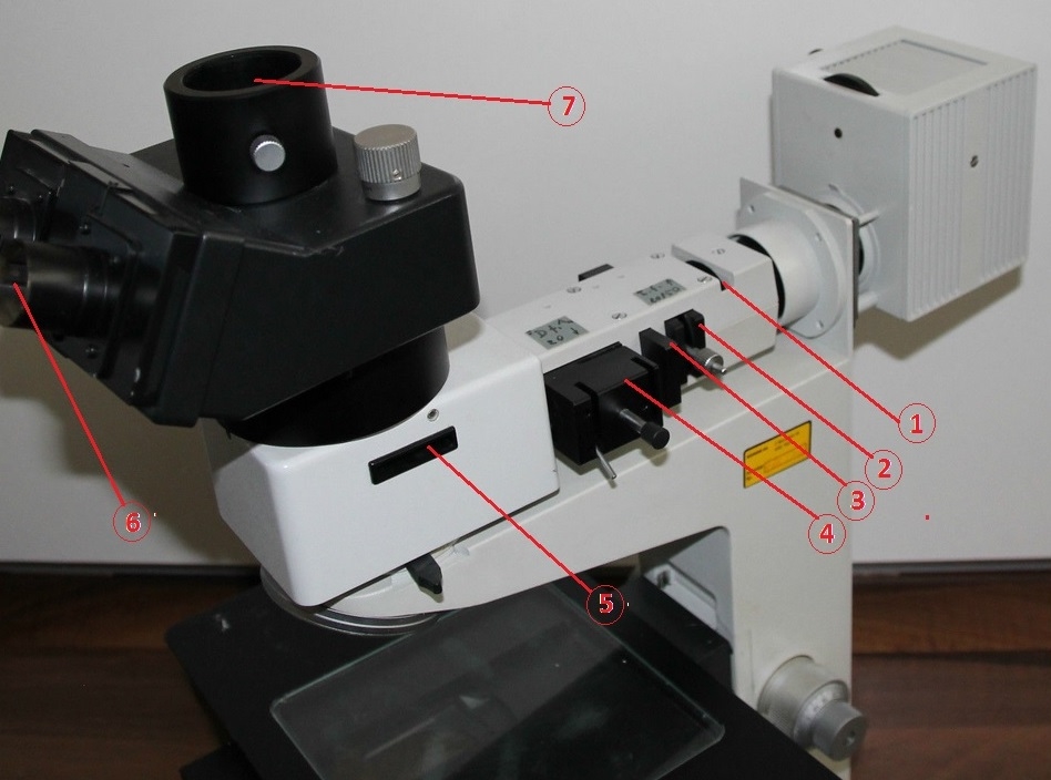

Schau mal hier: Nr. 5 ist der Analysator und Nr. 2 ein verstellbarer Polarisator (letzterer ist genau genommen ein Sandwich aus Polarisator und Lambda/4 Platte, also nicht nur ein einfacher Polarisator). Mit einen einfachen Polarisator erreicht man keinen schönen DIK-Effekt, beim ICR ist dieses spezielle "Sandwich" (Sénarmont)  erforderlich.

Zeig doch mal Deinen Auflichttubus! Da müsste doch ein spezieller breiter Schlitz für den originalen Polarisator sein. Eine Lambdaviertel-Platte reicht auch nicht, die muss schon korrekt orientiert sein.
Aljoscha
hier zwei Bilder von dem Teil.
Alexander
aber da ist doch der richtige Polarisatorschieber drin!? Der "dicke" Schieber mit dem Metallstift und der Rändelschraube! Also von vorn: Im Tubus ist sicher auch ein Analysator? Und der Polarisator ist auch so eingeschoben, dass wirklich der Polarisator und nicht das Leerloch im Strahlengang ist? Und Du hast das Prisma so eingestellt, dass man die Interferenzstreifen sieht?
