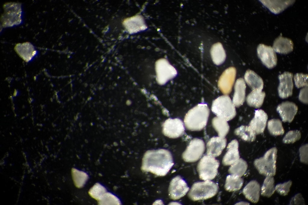

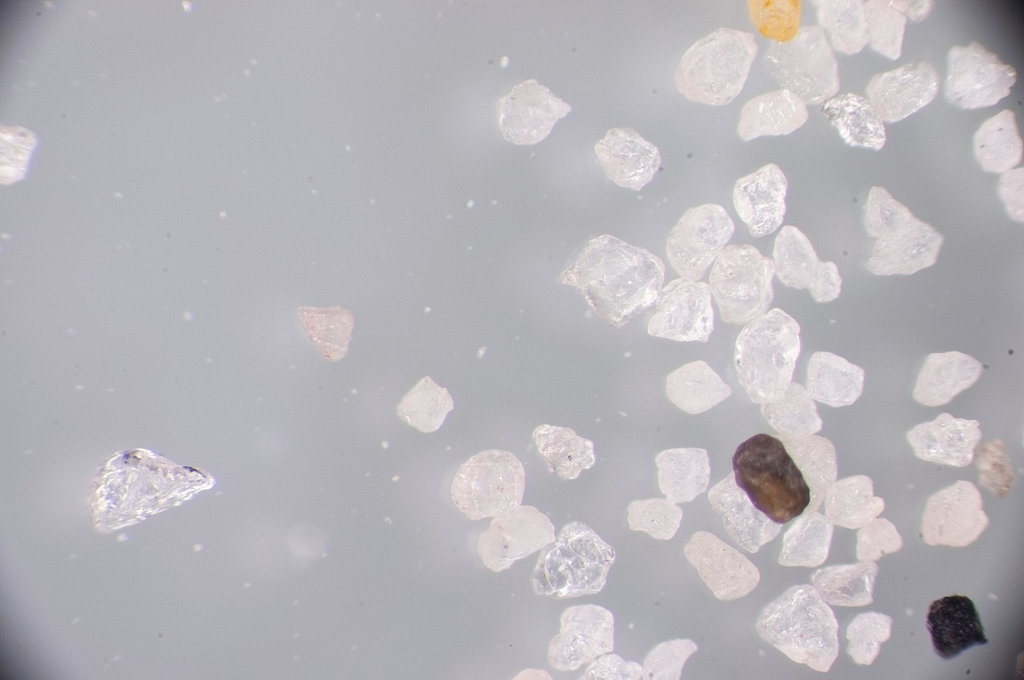

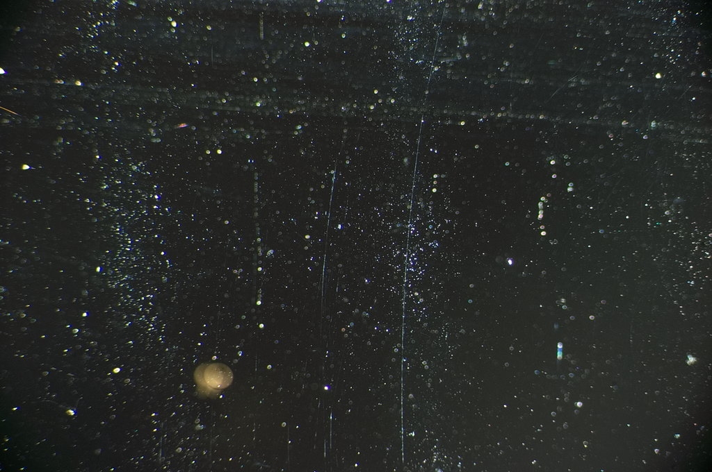

da kommt es wirklich nur auf die Beleuchtung an, nicht einmal auf die perfekte Schärfe. Ich habe hier ein Beispiel mit meinem M8.
Sand auf einem Objektträger in
Auflicht
Durchlicht
Dunkelfeld (Schärfe zwischen Glasoberfläche und Sand)
Durchlicht Dunkelfeld ohne Sand bei unterschiedlicher Vergrößerung, fokussiert auf Objektträger Oberseite.

Aber nun zurück zu meinen opt. Gläsern. Ja, die werden natürlich im ganz flachen Auflicht angeleuchtet und den Staub  sieht man damit 1A. Das sieht genau so aus wie auf deinen letzten beiden Bildern Rolf, nur das es bei mir eben Auflicht Dunkelfeld ist.
