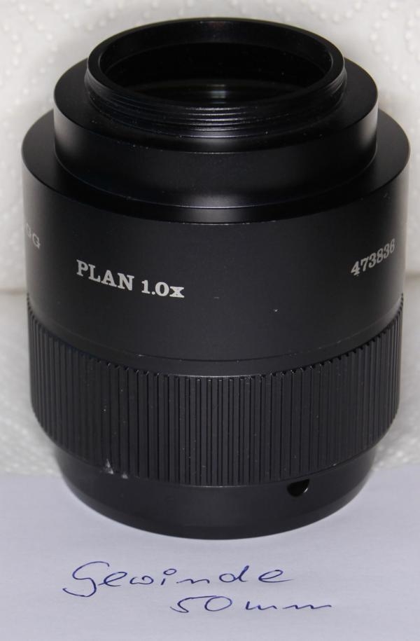

von der Adaption fremder Objektive habe ich keine Erfahrungen, aber muss die Bauhöhe nicht genau passen? Also der Arbeitsabstand passt doch nur mit der richtigen Optik, oder?
Bei gebrauchten Objektiven gibt es ggf. passendes.
http://www.mikroskop-online.de/Leitz-Leica%20Objektive.htm#Stereomikroskop_Objektive_aus_unserem_Bestand_1
Dort sind auch M3Z Mikroskope zum Verkauf, bei einem ist ein 1x abgebildet, das sieht zumindest kürzer von der Bauhöhe aus, als das von Euromex. Daneben noch ein untergebautes normales 10x Objektiv, soll auch ein 20x passen. Das wäre auch interessant, kannte ich noch nicht.
Das Bild hänge ich mal an, kann ich ja wieder löschen wenn es nicht passt.
Edit
bei anderen M3Z ist ein 1x Plan auch mit hoher Bauhöhe untergeschraubt. Plan sheint höher zu sein.
LG Frank
LG Frank

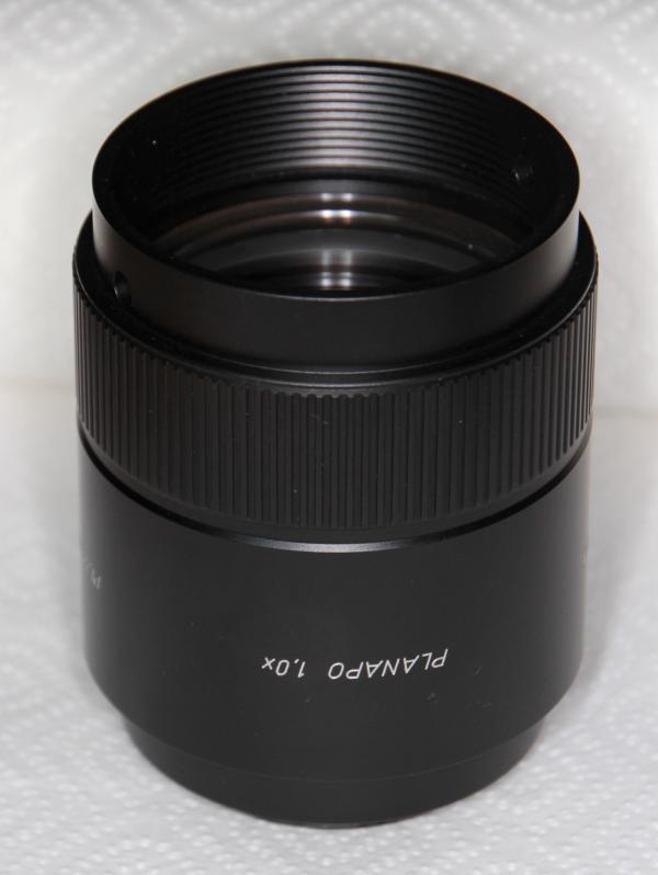

was man auf deinem verlinkten Foto sieht ist der normale Achromat, der ist in der Tat ziemlich kurz. Das Wild Plan 1,0x und Planapo 1,0x nehmen sich von der Länge nicht viel und sehen ähnlich aus, wie das von Euromex.
Wild Planapo 1,0x
Wild Plan 1,0x
Die Bilder sind ebenfalls von mikroskop-online.de verlinkt, ich hoffe das ist ok.

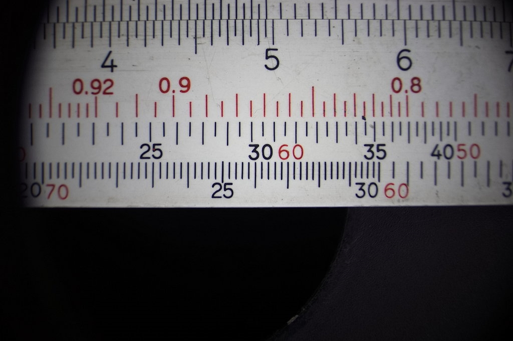

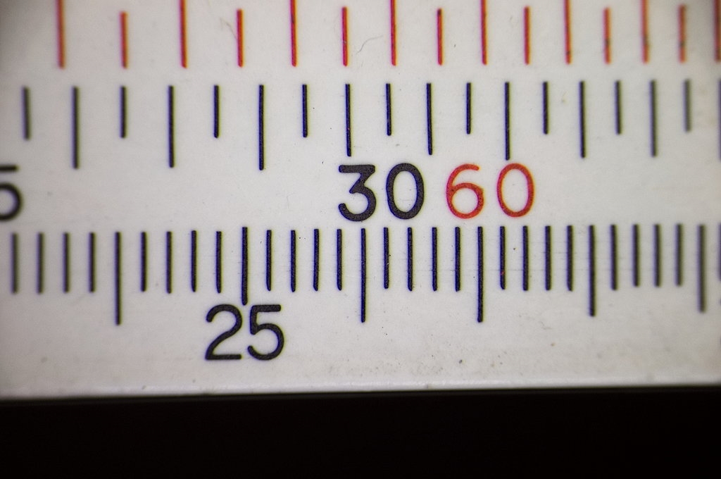

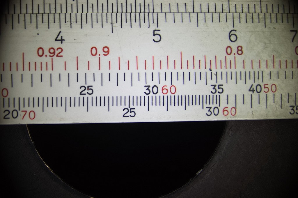

Hallo Steffen,

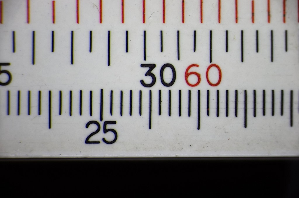

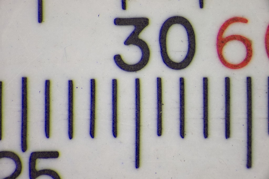

dies sind meine Ergebnisse mit dem Plan 1x Achromaten vom M8 am M3.
Zuerst immer M3 mit Original-Objektiv, dann mit dem Plan-Objektiv.
Vielen Dank, das sind doch mal aussagekräftige Fotos. Täusche ich mich, oder ist das Plan in den Ecken gar nicht so gut? Es kommt mir vor als ob der einfache Achromat da teilweise besser ist. In der Mitte ist aber der Plan eindeutig besser. Wie ist denn der visuelle Eindruck?

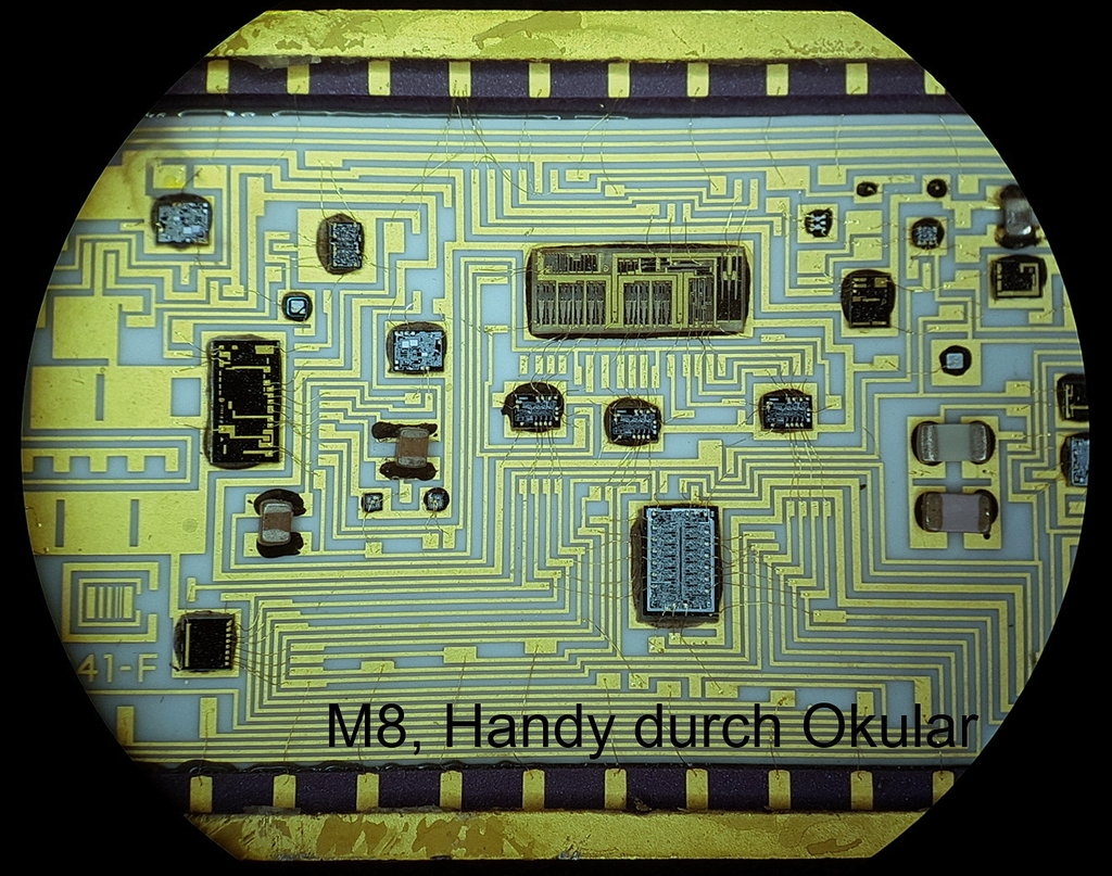

Visuell ist mir die Randunschärfe beim M8 als Brillenträger nicht so aufgefallen.
Vorzugsweise arbeite ich nämlich mit dem M7s. Das M8 ist mir über den Weg gelaufen bei der Suche nach einer Durchlicht-Dunkelfeld Beleuchtung.

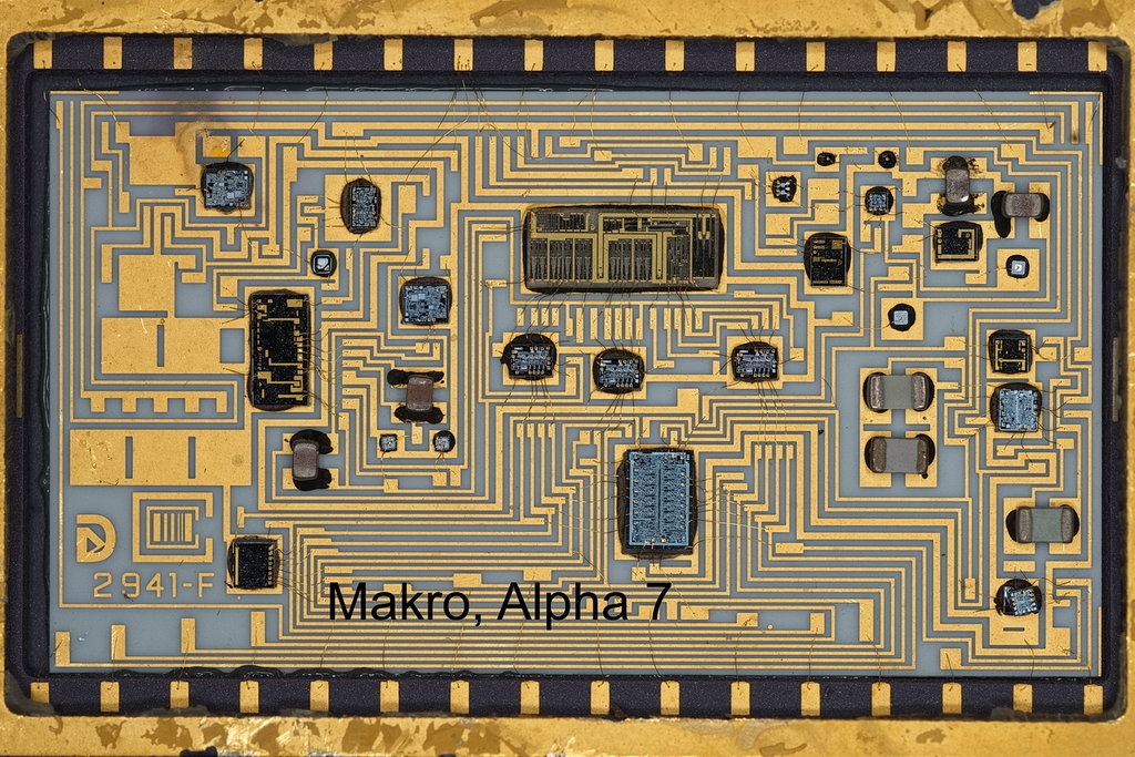

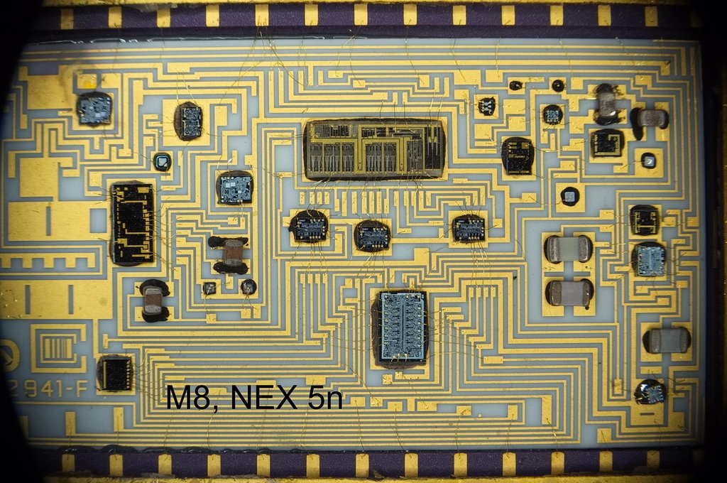

Zum Testen habe ich bei kleinster Vergrößerung die M8 Optikeinheit gegen die des M7s in Einstellung s (senkrechter Blick auf das 42 mm breite Objekt) getauscht.
Zuerst aber der Blick durchs 10x21B Okular am Wild A8 mit einem Galaxy S7:
NEX-5n am Fotoansatz des M8:
NEX-5n am Fotoansatz des M7s bei senkrechtem Durchblick:
Makroaufnahme mit Alpha 7
