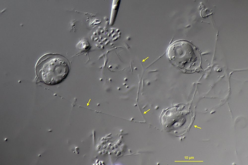

Nach einigen Tagen waren die Deckgläser reif zur Untersuchung. Schon auf dem ersten Deckglas fielen mir kleine, nur gut 10 µm große Zellen in lockeren Verbünden auf, die in einem zarten Gehäuse leben und über ein Netz feiner Granulopodien miteinander in Kontakt stehen. Es war schnell klar, dass dies granuloreticulose Schalenamöben, nämlich Microgromiiden der Gattung Microgromia, vermutlich M. socialis, sein mussten. Hier zwei Bilder eines solchen kolonialen Verbunds, einmal mit dem Trockenobjektiv 40:1 und dann mit der Ölimmersion 100:1 (einige Granulopodien mit Pfeilen markiert):

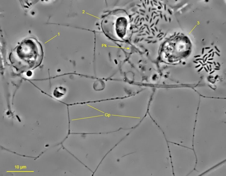

Der Phasenkontrast zeigt die Granulopodien (Gp) besonders schön: Hierbei handelt es sich um feine Cytoplasmafäden, die mit winzigen Granulen besetzt sind. In der Nähe der Zellköper – in der folgenden Abbildung sind drei Zellen (1-3) dargestellt – treten gelegentlich Plasmaknoten (Pk) auf:

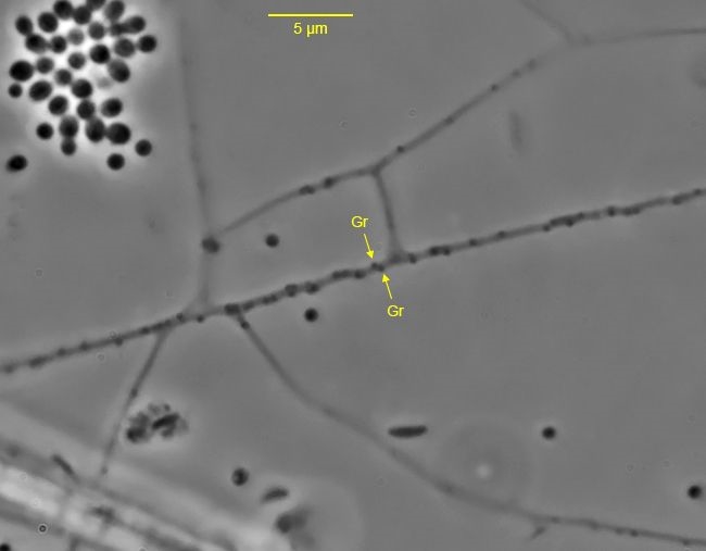

Untersucht man die Granulopodien genauer, stellt man fest, dass sie ein sehr dynamisches System darstellen. Wie auf zarten Gleisen bewegen sich Granulen (Gr, Größe im Submikrometerbereich) mal gleitend, dann wieder stockend entlang der Granulopodien – und das in entgegengesetzten Richtungen. Im folgenden Bild – einem stark vergrößerten Ausschnitt aus einer Phasenkontrastaufnahme, die dunklen Strukturen links oben stellen Bakterien dar – habe ich zwei Granulen an einem Granulopodium markiert. Diese stehen sich fast gegenüber und bewegten sich zum Zeitpunkt der Aufnahme in entgegengesetzter Richtung, ohne zu kollidieren:

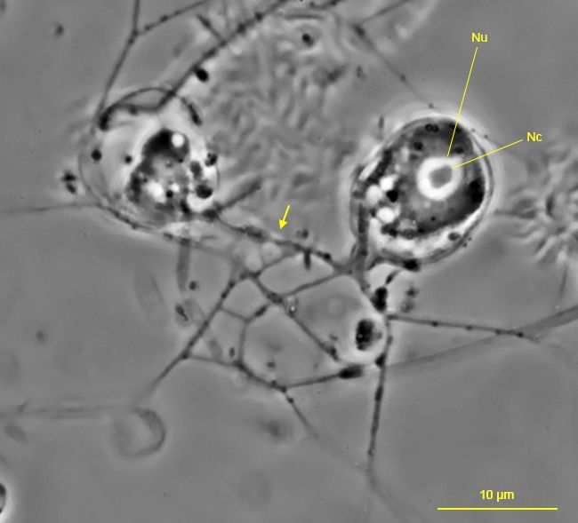

Auch das System der Granulopodien selbst ist schon auf kurzen Zeitskalen dynamisch. Innerhalb weniger Minuten werden Fäden eingeschmolzen, neu gebildet, es entstehen Verzweigungen und Anastomosen. Im Folgenden ein Beispiel für eine solch dynamische Struktur. Zwischen zwei Zellen hat sich zeitweilig ein verzweigtes und anastomosierendes Granulopodiengeflecht ausgebildet. Der Pfeil verweist auf eine direkte Zell-Zell-Verbindung:

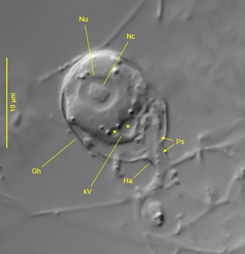

An den Zellen selbst kann man trotz ihrer geringen Größe (um 10 µm) bei möglichst hoher Beleuchtungs- und Objektivapertur zahlreiche Details erkennen. Der Zellkörper ist umgeben von einem zarten Gehäuse (Gh) mit kurzem Hals (Ha). Deutlich tritt der Kern (Nu) mit zentralem Nukleolus (Nc) hervor. Zwischen Kern und Plasmastiel (Ps) liegt die kontraktile Vakuole (kV; Lumen der kV und der Zuführungsvakuole mit * markiert). Der Plasmastiel verlässt das Gehäuse durch den Hals und verästelt sich außerhalb des Gehäuses in das Netzwerk der Granulopodien:

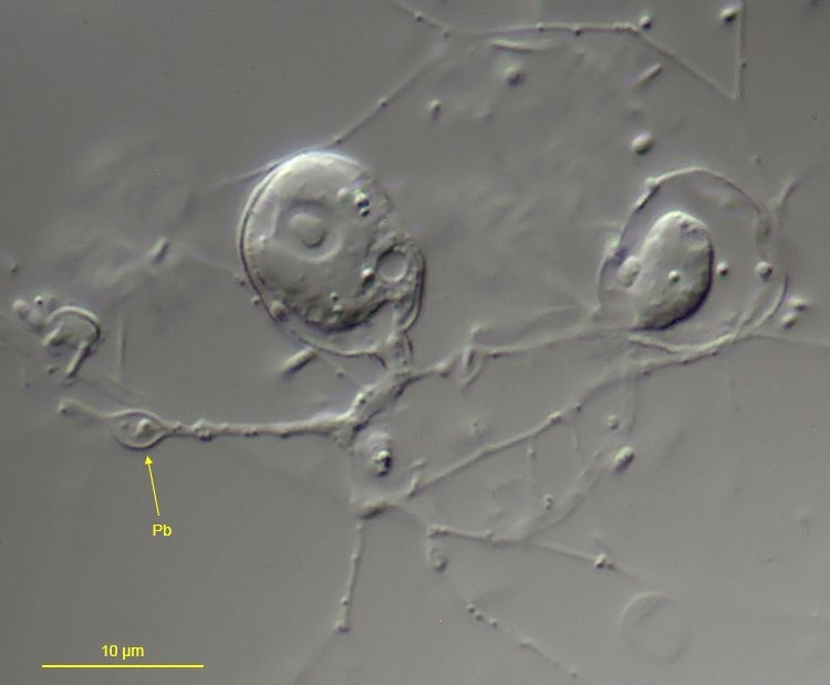

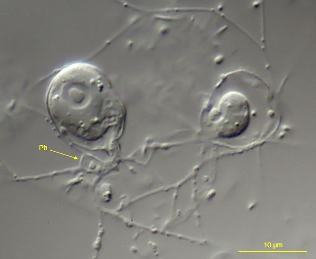

Zweifelsohne dienen die Granulopodien dem Beutefang. Im Detail habe ich dies nicht untersucht, kann aber zumindest eine indizienhafte Beobachtung hierzu beisteuern. Innerhalb einer blasenförmigen Struktur, die ich in meinen Aufzeichnungen ,,Phagocytoseblase" (Pb) genannt habe, fand ich Partikel von wenigen µm Größe eingeschlossen. Ich vermute, dass es sich um Bakterien als Nahrung handelt. Die Phagocytoseblase wanderte entlang eines (sich verkürzenden?) Granulopodiums in Richtung Gehäusehals. Die beiden folgenden Aufnahmen zeigen diesen Vorgang; zwischen den Aufnahmen lagen min 2:40. Den anschließend zu erwartenden Durchtritt der Pb in das Gehäuse konnte ich nicht dokumentieren:
