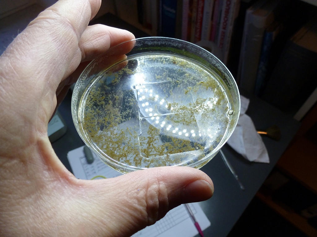

Legt man ein Deckglas auf die Wasseroberfläche, so schimmt es dort von alleine durch die Oberflächenspannung. Die wirkt immer! Ich hatte noch nie ein ,,abgesoffenes" Deckglas, auch nach vielen Wochen nicht. Zur Präparation gieße ich meine Proben in Petrischalen (immer schön mit viel Algen, Detritus oder was sonst in der Probe schwimmt). Da ich ausschließlich 32 X 24 mm Deckglaser verwende, passen gerade 3 Deckgläser in jede Petrischale. Das sieht dann so aus:
Ich nehme nach 2-7 Tagen (je nachdem, wie schnell sie besiedelt werden), die Deckglaser mit Hilfe einer gewinkelten ,,Briefmarkenpinzette" wieder ab und lege sie (langsam) auf einen Objekträger, so dass möglichst wenig Luftblasen eingeschlossen werden. Wenn die Deckgläser durch den Bewuchs schon etwas ,,pelzig" sind, noch langsamer auflegen!

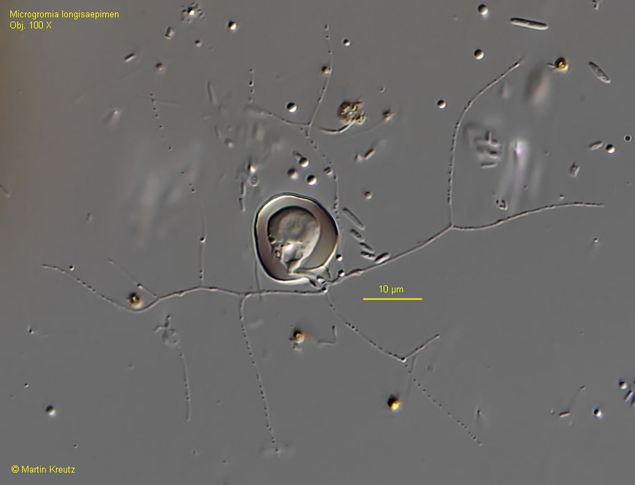

Die erste ist Microgromia longisaepimen. Auf dem Bild erkennt man sehr leicht, woher die Bezeichnung "granuloreticulos" kommt. Die feinen Fädern der Filiopodien sind in mehr oder wenigen regelmäßigen Abständen mit winzigen, hochbrechenden Perlen unbekannter Natur besetzt. Schalenamöben der Gattung Microgromia sind besonders interessant, da sie ein sogenanntes Septum ausbilden, welches das Eindringen von Feinden von außen wesentlich erschwert. Das Septum bildet eine Art Kanal an der Gehäuseöffnung durch welches ein Plasmastrang zur eigentlichen Gehäuseöffnung verläuft, der sich dann in die feinen Filopodien aufspaltet. Man erkennt den Plasmastrang und das Septum auf dem folgenden Bild ganz gut:

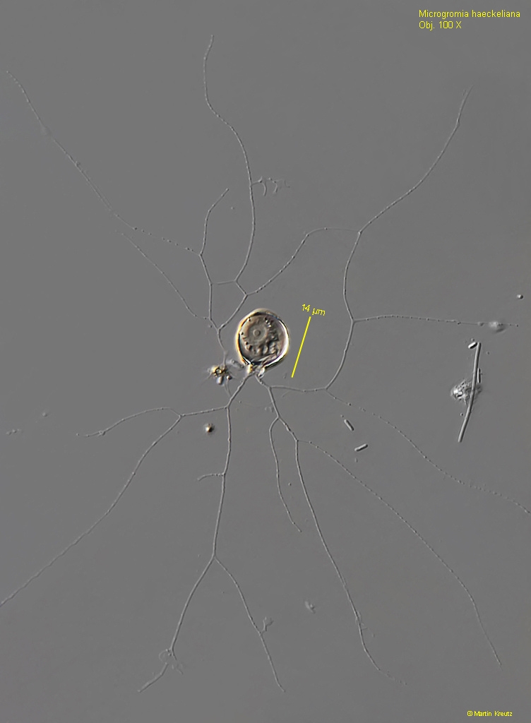

Hier die Art Microgromia haeckeliana, welche einen fast geraden Schalenhals besitzt. Das granuloreticulose Netzwerk von Microgromia haeckeliana kann beachtliche Ausmaße annehmen:

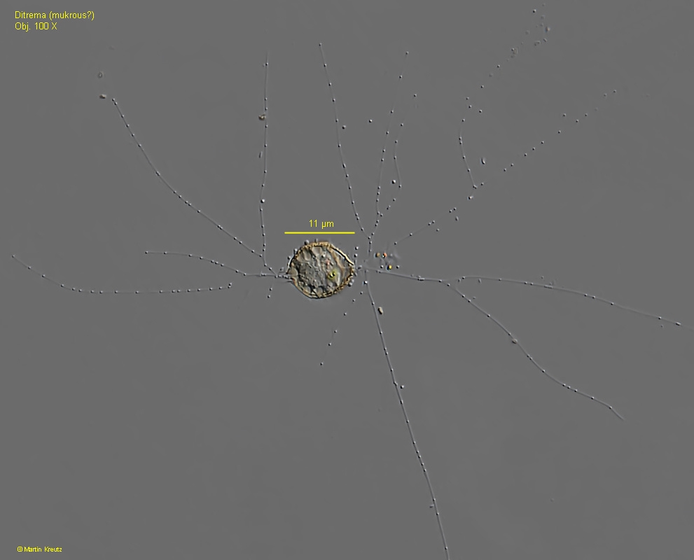

Neben Microgromia finde ich in meinen Proben Schalenamöben der Gattungen Ditrema und Heterogromia. Allerdings ist die genaue Zuordnung für mich sehr schwierig, da es außer der Monografie von de Saedeleer (s. Lit.) auch nur wenig Literatur gibt. Da bin ich etwas vorsichtig. Die folgende Art scheint mir zur Gattung Ditrema zu gehören (mit zwei Gehäuseöffnungen), welche jedoch mit 11 µm sehr klein ist. Evtl. handelt es sich um Ditrema mukrous:

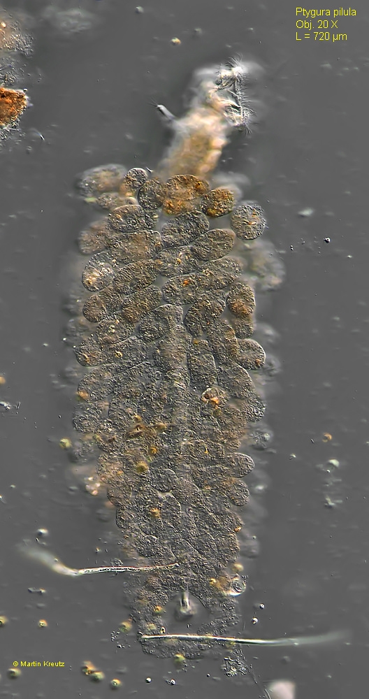

Neben diesen Zwergen, findet man aber auch wesentlich größere Viecher. Eine der häufigsten Rädertiere auf dem schwimmenden Deckglas ist bei mir Ptygura pilula. Diese gehäusebauende Art kann ca. 1 mm lang werden. Sie hängen oft massenweise kopfüber an meinen schwimmenden Deckgläsern, wie Fledermäuse. Man kann dies mit einer Lupe oder im Stereomikroskop sehr schön beobachten. Legt man das Deckglas mit den hängenden Rädertieren dann auf einen Objekträger und verringert die Schichtdicke langsam, so knicken sie um ein legen sich paralell zum Deckglas. Eine einmalige Gelegenheit, sie genauer zu untersuchen. Ptygura pilula bildet, wie viele andere Ptygura-Arten, ein Gallertgehäuse, welches bei dieser Art jedoch sehr regelmäßig mit den eigenen Kotballen beklebt wird. Dies dient wahrscheinlich der Tarnung. Fokussiert man auf die Gehäusewand, erkennt man die regelmäßige Anordnung der separaten Kotballen sehr schön. Ihre Farbe hängt vom jeweiligen Nahrungsangebot ab. Man erkennt oft ,,Farbsprünge":
Verringert man die Schichtdicke weiter, lösen sich diese Kotballen von der Gehäusewand ab. Meistens ist Ptygura durch die geringe Schicktdicke nicht mehr bereit sich auszustrecken, aber in einer Probe hatte ich Glück und konnte das ,,gestrippte" Exemplar festhalten.

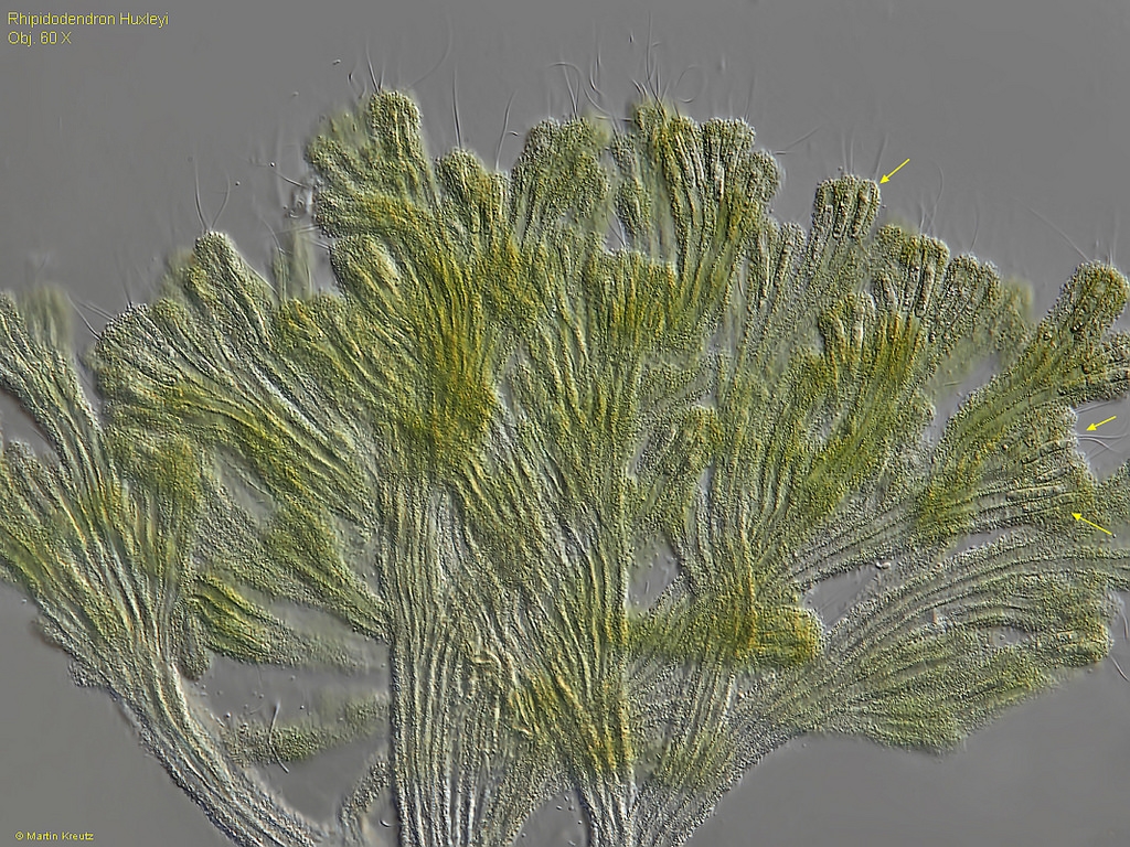

Daneben gibt es auch zahlreiche andere Gattungen und Arten, die am Deckglas siedeln. Hier noch ein koloniebildender Flagellat, der auffällige, baumartige Strukturen aufbaut, die ebenfalls aus Gallerte und den Kotballen aufgebaut werden. Es handelt sich um Rhipidodendron Huxleyi. Diese Art finde ich sehr häufig. Jedoch ist sie schwierig zu fotografieren, da die Kolonie eine dreidimensionale Baumstrukur bildet und weil die Flagellaten sich bei Deckglasdruck zurückziehen, die Geißeln abwerfen und sich abrunden. Wenn man eine angewachsene Kolonie findet, ist die Beobachtung nach dem (sehr) langsamen reduzieren der Schichtdicke wesentlich einfacher und man bekommt Rhipidodendron Huxleyi in voller Aktivität präsentiert:
Pfeile = Flagellaten in ihrer Gallertröhre

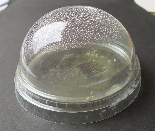

Meine Aufwuchsträger und schwimmenden Deckgläser ruhen seit Wochen und Monaten auf verschiedenen Böden, in sogenannten Philadelphia-Plastikbrutbehälter-BioReaktoren auf der Fensterbank, z.B.
um aus ihnen die Mikroorganismengemeinschaften herauszulocken, wie z.B. aus dem Beachballspielsand:
http://stiftung-france.de/forum/viewtopic.php?f=31&t=265&sid=d326b59a31022c03b80ca9d8fac4f82e#p2696
Hier ein "BioDom" (neue Worte für olle Kamellen sind immer wichtig) mit schwimmenden Deckgläsern im Inneren eines Deckels eines Kaffebechers und rundem Deckel eines Minitomatenbehälters.
Noch weiß ich nicht, was sich dort drin vergnügt.
