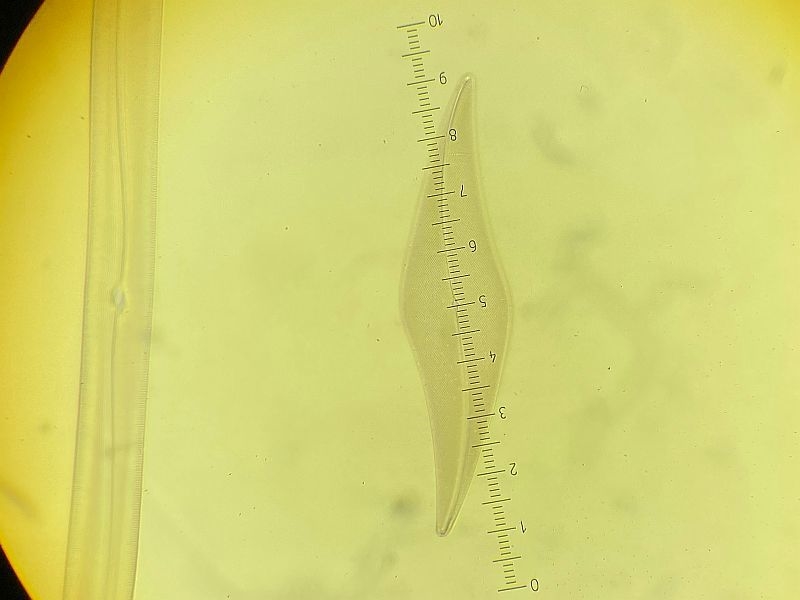

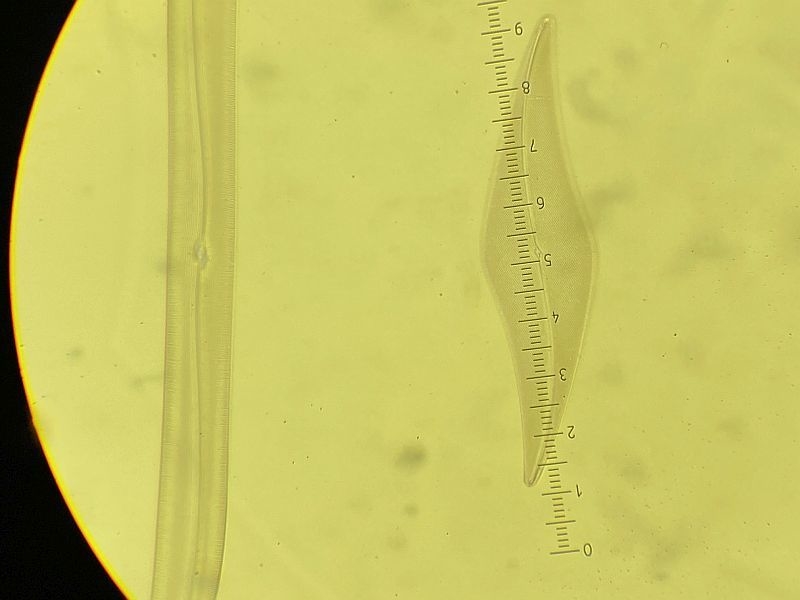

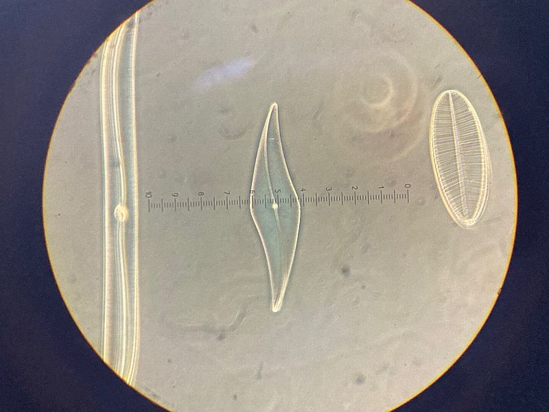

Über die Bucht habe ich vor kurzem einen schwarzen Binokulartubus für das GFL/WL/Junior ersteigert. Sowohl im Helldeld als auch im Phasenkontrast zeigte der Tubus normales Verhalten (mit vielleicht ganz geringem Fehlsichtigkeits Verhalten dass linker und rechter Einblick nicht exakt auf die selbe Präparatestelle schauen, aber dieser Fehler ist so gering dass er absolut nicht stört.
Hier Bilder mit der handy Kamera aufgenommen, immer jeweils durch das linke und das rechte Okular mit einer Okularstrichplatte (das Okular wurde beim Photographieren umgesteckt):
Hellfeld:
Phasenkontrast:

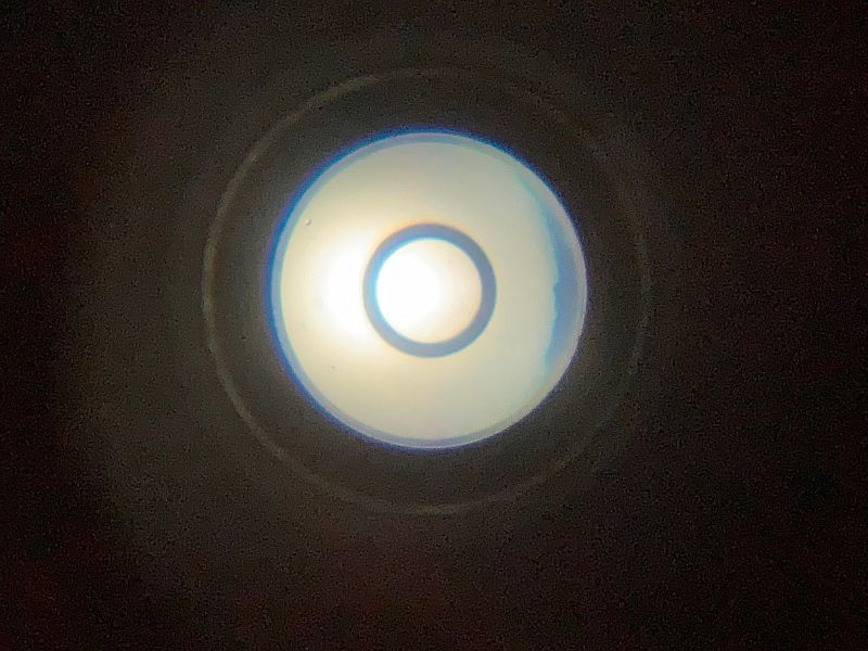

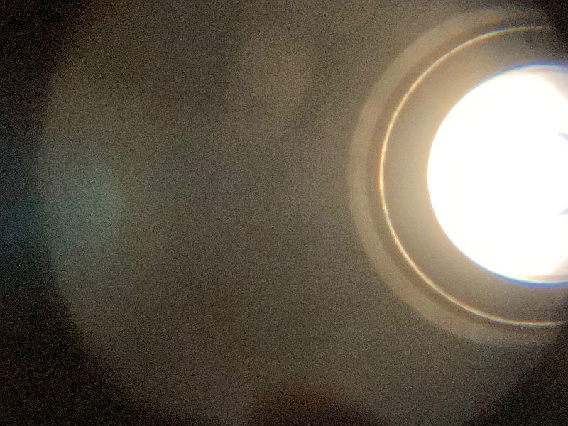

Als ich dann ein Phasenkontrast Hilfsmikroskop in den rechten Einblick gesteckt habe ergab sich folgendes an den rechten Bildrand verschobenes Bild:

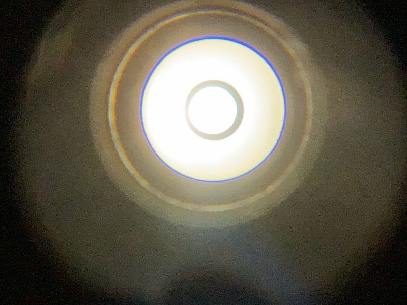

der linke Einblick zeigte normales Verhalten:
Ich bin mir sehr sicher dass das Problem am benutzten Binokulartubus liegt, denn mit einem anderen Tubus am gleichen Mikroskop und der gleichen Optik sehen die Bilder mit dem PhakoHimi im linken wie im rechten Einblick gleich aus und sind in der Bildmitte zentriert:

wenn die Prismen verschoben sind dann wirkt sich das doch immer auch auf die Gleichsichtigkeit der beiden Einblicke aus. Die Bilder sind dann von rechtem zu linkem Einblick verschoben. Genau das ist aber bei diesem Tubus nicht der Fall. Linker und rechter Einblick schauen auf die gleiche Stelle nur das PahkoHimi im rechten Tubus zeigt ein verschobenes Bild. Oder verstehe ich da was falsch?

ich habe immer das gleiche PhakoHimi benutzt. Bei dem Binotubus mit dem Verschiebeeffekt wie auch bei einem anderen Tubus wo alles normal ist. Ich kann den Effekt auch mit einem anderen PhakoHimi beobachten. Es liegt also nicht am PhakoHimi sondern wohl an diesem Tubus. Wolfgang hat von der Justage der Bino-Prismen gesprochen wo man den "Lichtkreis" mit der Deckung des Objektbildes einjustieren muss. Beides scheint nach seiner Beschreibung unabhängig voneinander zu sein. Wie darf ich mir denn das vorstellen? Was bezeichnet er als "Lichtkreis" Das was er mit enem Phasenkontrast Hifsmikroskop sieht?
