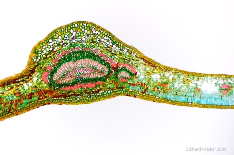

Elaeodendron xylocarpum ist ein Laubbaum, der in der gesamten Karibik vertreten ist. Im Gewächshaus des botanischen Gartens habe ich am Boden 2 Blätter aufgesammelt und geschnitten. Leider war der Blattstiel sehr kurz, so dass ich einen Teil des Blattes mit eingebettet habe, damit der Blattstiel fest sitzt. Die Schnitte zeigen deswegen nicht nur den Blattstiel sondern auch ein bisschen vom Rest des Blattes.
Dummerweise haben sich die Schnitte nach dem Schneiden verformt. Die Schnitte sahen aus wie ein perfektes U und es ist mir nicht gelungen, einen Schnitt vernünftig einzudecken. Das Problem der Verformung wurde hier schon einmal diskutiert:
https://www.mikroskopie-forum.de/index.php?topic=3905.0
Da ich über Weihnachten etwas Zeit hatte, habe ich ein bisschen experimentiert und einiges an Elaeodendron Laub verbraucht.
Ich freue mich, dass ich eine Methode gefunden habe, die Verformung rückgängig zu machen. Dazu wurde wie folgt vorgegangen:
Schneiden mit Möhreneinbettung
15 min Fixieren in AFE (Schnitte sind verformt)
5 min Ethanol 70%
3 min Ethanol 50%
5 min Ethanol 30%, dabei auf der Wärmeplatte auf 60°-70° C erwärmen, Aqua dest. Flasche ebenfalls erwärmen
5 min Aqua dest., mit Temperatur 60°-70°, 3x wechseln, ggf. etwas länger bis die Schnitte wieder fast plan sind
Danach wurden die Schnitte mit der Wackerfärbung gefärbt.

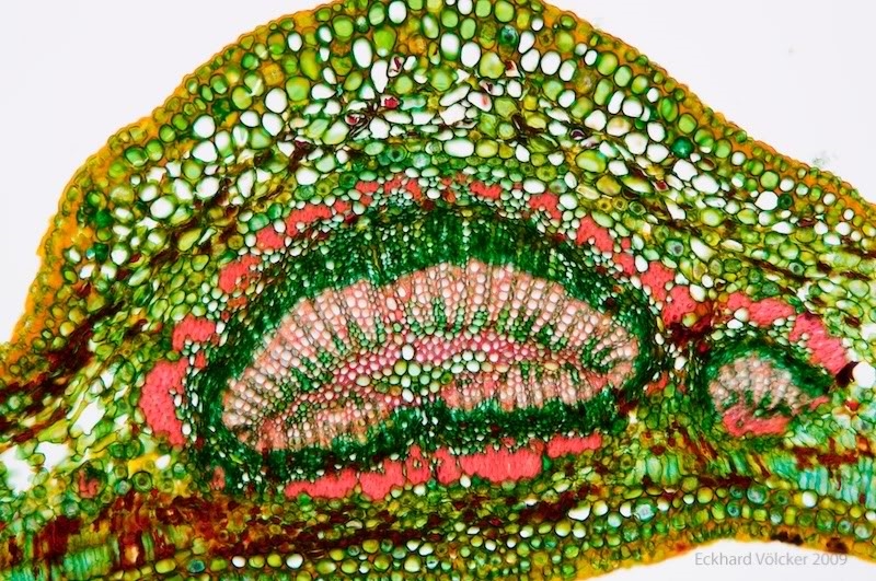

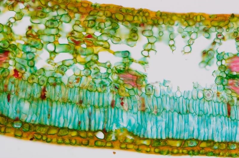

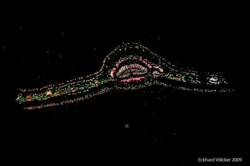

2.5x EC Plan Neofluar, Pol, Zeiss 1.6x T2 Adapter, Nikon D5000, ISO 200, 0.8 Sek
5x EC Plan Neofluar, Zeiss 1.6x T2 Adapter, Nikon D5000, ISO 200, 1/500 Sek
10x EC Plan Neofluar, Zeiss 1.6x T2 Adapter, Nikon D5000, ISO 200, 1/400 Sek
20x EC Plan Neofluar, Zeiss 1.6x T2 Adapter, Nikon D5000, ISO 200, 1/500 Sek
Alles Einzelschüsse, keine Stacks. Beim zweiten Bild habe ich die Schärfeebene nicht richtig getroffen, Xylem und Co. sind nicht ganz scharf.
Es wäre schön, wenn andere Opfer der verformten Schnitte die Wärmebehandlung ausprobieren könnten, um das Verfahren zu bestätigen. Bisher habe ich es nur bei Elaeodendron xylocarpum probiert.

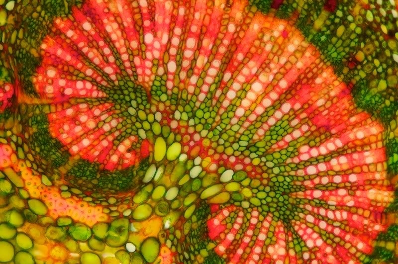

um mal zur Mikroskopie zurückzukehren, habe hier ich noch einen Blattstiel von meinem Elaeodendron Laub.
Man nehme ein Zylindermikrotom, eine Möhre, Detlefs Einmalklingenhalter und Farben von Klaus Herrmann.  Färbung Wacker W3A nach dem Rezept von Rolf-Dieter Müller. Das Ergebnis, eine Orgie in Rot :D
20x, kein Stack, unbearbeitet
