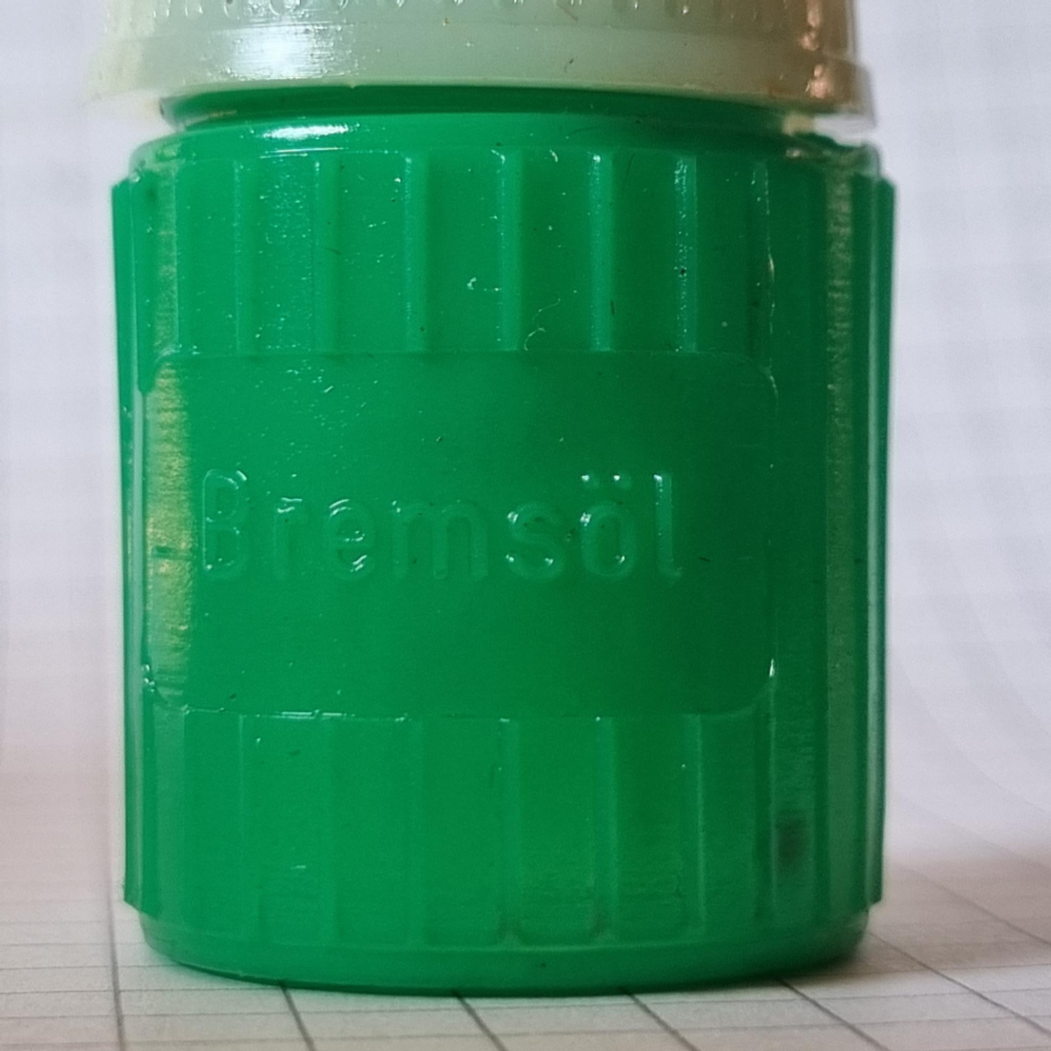

  • Bei meinem Gerät ist die Absenkmechanik durch verharztes Öl z.Z. nicht nutzbar. Die beiliegende mit "Bremsöl" beschriftete Kunststoffflasche ist zerbrochen, das Öl ausgelaufen (siehe Problem 2). Kann mir jemand mitteilen, welches Öl üblicherweise in der Hydraulikabsenkung zum Einsatz kommt? Im verlinkten englischne Video, spricht der Nutzer leider nur von "watch oil". Es riecht genau wie Nähmaschinenöl, allerdings vermute ich , dass die Öle die in der Feinmechanik angewendet werden alle gleich riechen  ;)
  • Das zerbrochene "Bremsölfläschchen hat seinen Inhalt auch über die Frontlinse des 40X Objektivs verteilt und dieses durfte dort auch ungestört eintrocknen. Bevor ich die Optik mit falschen Reinigungsversuchen vollends ruiniere: Habt ihr hier einen Tipp für mich, wie ich das Zeug da wieder herunterkriege? Wahlweise bin ich auch an einem Ersatzobjektiv interessiert...

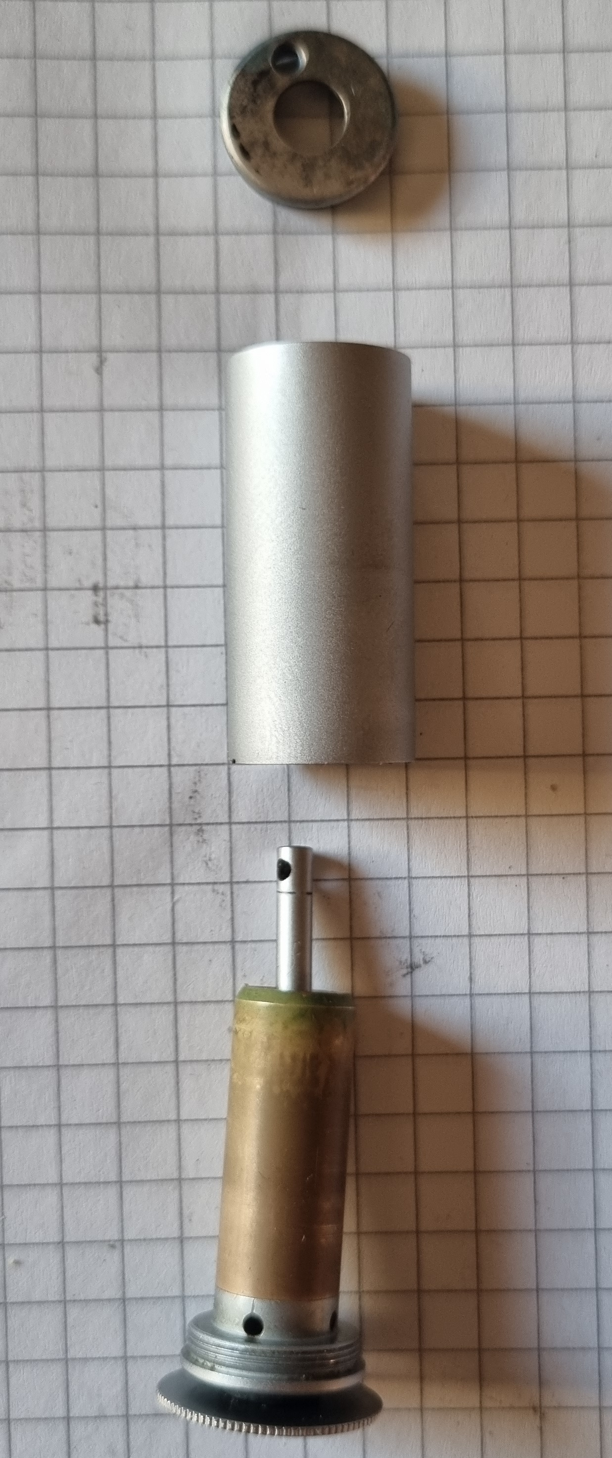

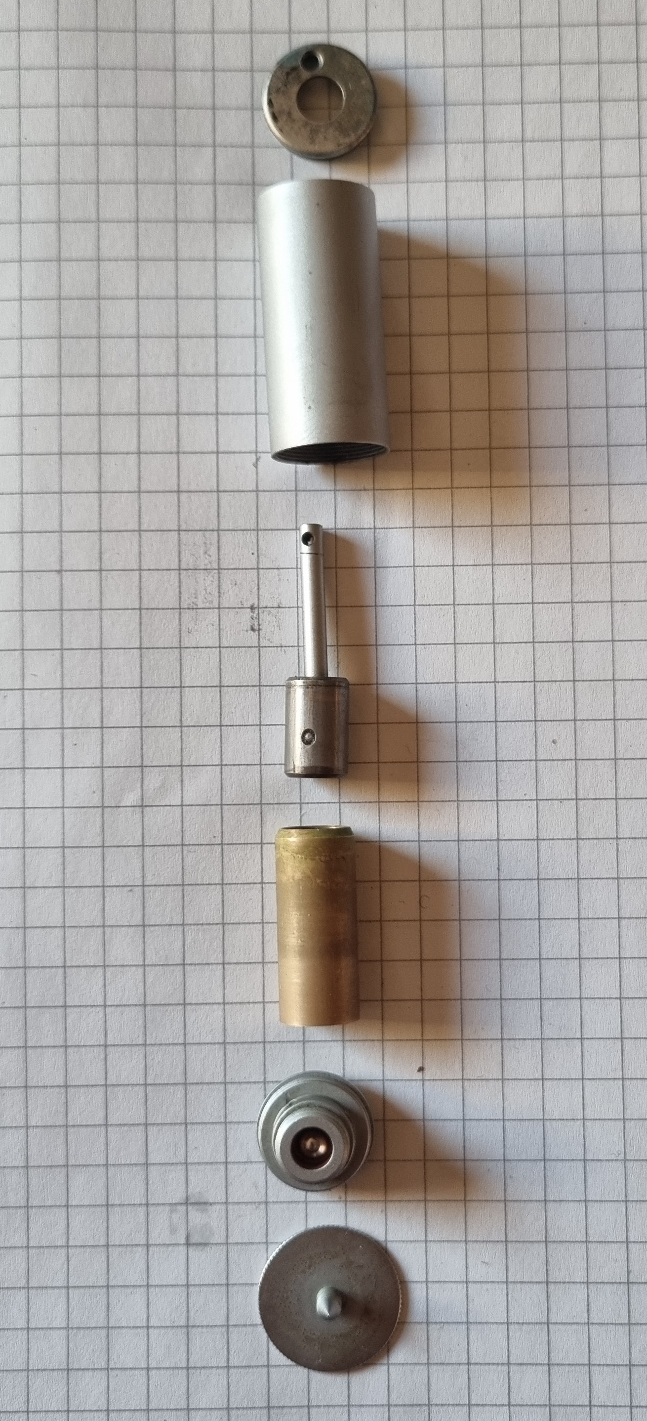

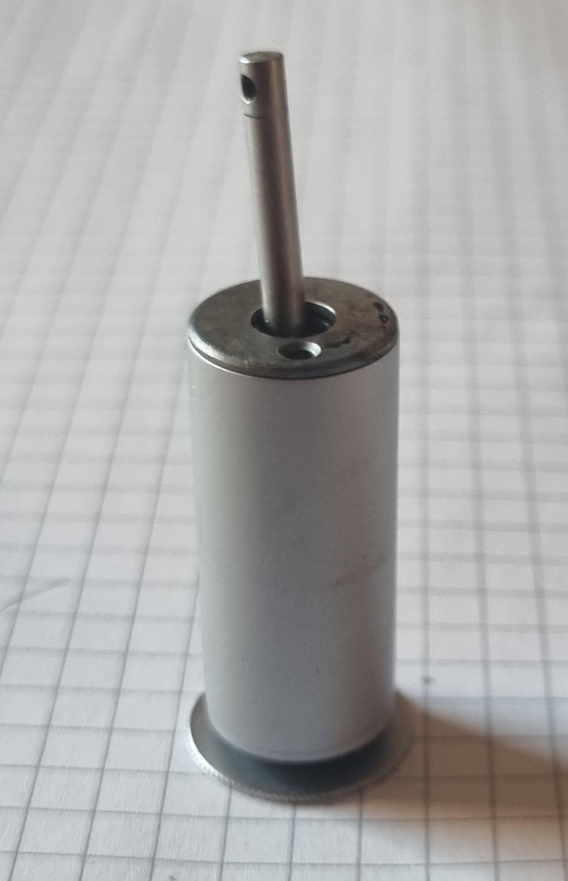

Liebe Kollegen,
zu Öl scheint es ja nicht so viele Informationen zu geben. Immerhin möchte ich hier kurz den Aufbau des Öldämpfers beschreiben, so dass der eine oder andere diesen reparieren, oder wieder gängig machen kann.
Bei älteren Geräten kann sas Öl kann natürlich über die Jahre verharzt sein, was bei mir der Fall war. Ich habe zunächst den Dämpfer vom Stativ abgeschraubt, um zu prüfen ob die Absenkmechanik und Elektrik funktioniert. Die Mechanik ist vermutlich in Ordnung, wenn das Anschlagblech hinter dem Öldämpfer von der vorderen Anschlagschraube zur hinteren Anschlagschraube laufen kann.
Der Öldämpfer ist so konstruiert, dass man die Absenkgeschwindigkeit der über die gerändelte Schraube am unteren Ende des Dämpfers einstellen kann. Je weiter die Schraube herausgedreht wird, desto langsamer senkt sich der Kolben im ölgefüllten Zylinder. Die untere Schraube hebt eine Stahlkugel an, und reguliert so die Geschwindigkeit des Ausgleichs zwischen Ölzylinder und Füllbehälter.
