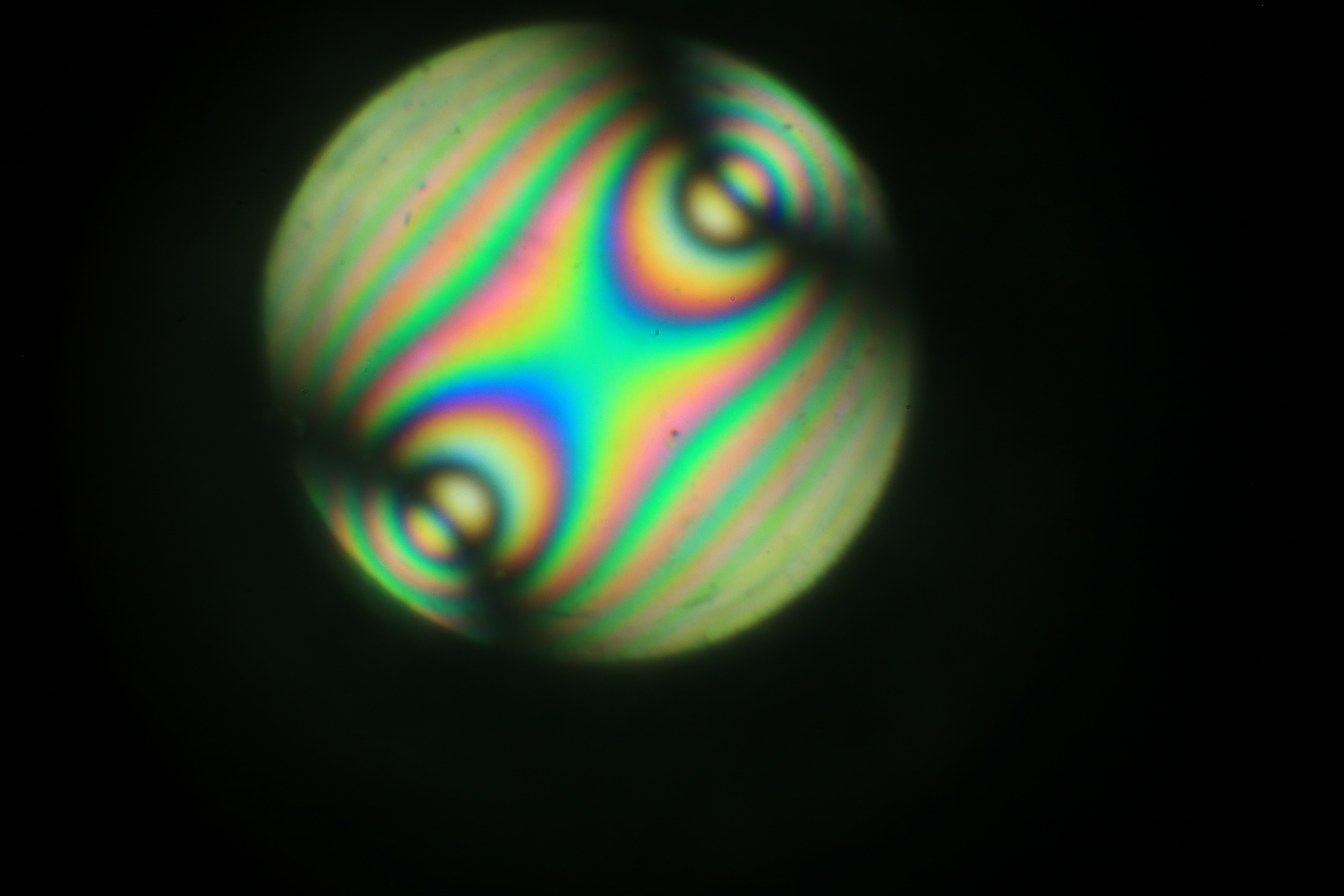

Vor 2 Wochen hatte ich das grosse Vergnügen Olaf besuchen zu dürfen. Wunderbar, dem Meister an der Drehbank zu  beobachten, aber natürlich haben wir auch zusammen mikroskopiert. Olaf wacht ja wie Alberich über die Dünnschliff-Schatzkammer von Steeg und Reuthers, ist aber im Gegensatz zu Letzterem wesentlich freigiebiger. So hat er denn auch einen Epidot-Schliff brüderlich mit mir geteilt. Dieser zeigt nicht nur starke zweiachsige Doppelbrechung sondern darüber hinaus auch Dichroismus, d. h., ähnlich wie ein Polarisationsfilter, absorbiert er Licht je nach Polarisationsrichtung verschieden stark.
Dies führt zu eigenartigen Effekten, über die, obwohl sicher schon lange verstanden, in der Literatur wenig intuitiv Eingängiges zu finden ist. Berek widmet diesen Erscheinungen in seinen Büchern einige Seiten und zeigt einige schwarz-weiss Photographien.
Sehr eindrucksvoll hat Olaf dies auf seiner Homepage für seine ehemaligen Studenten aufbereitet:
https://homepage.ruhr-uni-bochum.de/olaf.medenbach/download/kristalloptik/spezielles.ppt
Interessant ist insbesondere, dass man bereits ganz ohne Polarisatoren dunkle "Absorptionsbüschel" beobachtet, ja sogar schon mit blossem Auge, siehe 1. Bild. Im Zentrum zwischen den Spitzen der beiden dunklen Büschel liegt eine optische Achse. Ohne Absorptionserscheinungen würde sich entlang dieser beliebig polarisiertes Licht ausbreiten, ohne seine Polarisationsrichtung zu ändern.
Die Absorptionsbüschel erinnern ein bisschen an die Isogyren die man bei gewöhnlichen doppelbrechenden Materialien ohne Dichroismus zwischen Polarisatoren beobachtet und ich halte diese Analogie für sehr treffend. In 2. Bild ist ein konoskopisches Bild an einem Brookit zwischen parallelen  Polarisatoren abgebildet. Man sieht, dass durch jede optische Achse ein dunkles Isogyrenbüschel verläuft. Aufgrund der gerichteten Absorption im Epidot, hat dieser gewissermassen schon Polarisatoren eingebaut, und diese liegen gleich zueinander ausgerichtet sowohl oben wie auch unten im Kristall. Diese Polarisationsrichtungen maximaler und minimaler Absorption verändern sich kaum in dem relevanten Gesichtsfeld. Ganz anders die Hauptachsen der Doppelbrechung. Entlang der optischen Achse sind diese Hauptachsen gleich lang. Bewegen wir uns davon in irgendeine Richtung fort, ändert sich nicht nur deren Länge, sondern auch deren Lage. Dort, wo die Helligkeit maximal ist, liegen die Hauptachsen parallel zu den Absorptionsachsen. Von den beiden Polarisationsrichtungen wird eine stark absorbiert, während die Andere nur wenig geschwächt wird, so wie wenn unpolarisiertes Licht durch einen Polarisationsfilter fällt. In Bild 3 ist ein Analysator zugeschaltet und man sieht, dass das Licht entlang der vorher hellen Büschel stark polarisiert ist, so dass es fast ganz ausgelöscht wird. Anders im Inneren der Absorptionsbüschel. Dort liegen die  Polarisationshauptachsen in oder Nahe 45 Grad zu den Polarisationsrichtungen minimaler und maximaler Auslöschung.
Tritt Anfangs z. B. Licht in den Kristall ein, das so polarisiert ist, dass es nur wenig geschwächt wird, so wird sich seine Polarisationsrichtung beim weiteren Durchgang durch den Kristall drehen, so dass es stark absorbiert wird. Das Licht wird dadurch in Summe stärker geschwächt, als das Licht, das sich in den helleren Zonen fortpflanzt. Entlang dieser Richtungen erscheint der Kristall, immer relativ zu momentanen Polarisation des Lichtes betrachtet, wie ein Stapel schraubenartig gegeneinander verdrehter Polarisationsfilter.
Da der Drehwinkel der Polarisation von der Weglänge des Lichtes durch den Kristall abhängt, sieht man auch einige Isochromaten. Andererseits ist der Polarisierungsgrad nicht so hoch wie bei dem Licht, dass die hellen Sektoren durchläuft.

so würde ich das nicht sagen. In N-S Richtung liegen die Hauptabsorptionsachsen parallel zu den Hauptdoppelbrechungsachsen. D. h. eine Polarisation wird stark absorbiert, die andere hingegen weniger.
Anbei ein Bild ohne Polarisator aber mit Analysator E-W im weissem Licht.

Hallo Jürgen,
ja, die Windungsachsen (oder soll ich -axen schreiben?) sind gut sichtbar, anbei
1. Mit Analysator und Polarisator parallel und EW,
2. statt unten Linearpolarisator ein Zirkularfilter, oben in N-S Richtung der Analysator,
3. Unten Zirkularpolarisator, oben Linearpolarisator EW mit zwischengeschaltetem lambda/4 (also ebenfalls ein Zirkularpolarisator) in Auslöschungsstellung.
In 1. erkennt man die Windungsachsen symmetrisch als dunkle Punkte,
In 3. ist die eine Achse hell, die andere dunkel.
Mit der genauen Interpretation hadere ich noch.
Viele Grüsse
Viele Grüsse

Hallo Jürgen,
ja, wobei der Phasenunterschied der Isogyren eigentlich schon ohne Berücksichtigung der Absorption erklärt werden kann. Weit weg von der optisch Achse ist die Doppelbrechung gross und die sich fortpflanzenden Lichtstrahlen sind praktisch linear polarisiert. Tritt auf der rechten Seite zirkularpolarisiertes Licht ein, so wird es in 2 lineare Teilstrahlen zerlegt. Werden diese durch die Doppelbrechung jetzt um weitere 90 Grad gegeneinander phasenverschoben, erhält man linear polarisiertes Licht und beobachtet je nach Stellung des Analysators Helligkeit oder Auslöschung. Für den entsprechenden Punkt auf der linken Seite beobachtet man ebenfalls 90 Grad Phasenverschiebung, aber mit anderem Vorzeichen. Daher sind dort auch Helligkeit und Dunkelheit vertauscht.
Viele Grüsse
Florian D.
Ganz schnell zum Vergleich das Bild mit Brookit. Mit denselben Einstellungen wie #6 Bild 2 (unten Zirkularpolarisator, oben linearer Analysator). Man erkennt entlang der Isogyren wiederum den Phasensprung.

Entlang der sogenannten Windungsachsen tritt, zumindest wenn der Kristall dick genug ist, zirkularpolarisiertes Licht aus dem Kristall aus, obwohl der Kristall nicht optisch aktiv ist. Dabei ist weist das Licht, das entlang der 2 Achsen austritt, entgegengesetzte Zirkularpolarisation auf.
Um diese Achsen zu lokalisieren habe ich es jetzt für zweckmässig befunden, überhaupt keinen Polarisator zu verwenden, sondern den Analysator in Kombination mit dem Berek-Kompensator. Damit kann man dann bequem alle möglichen elliptischen Polarisationen einstellen.
Bild 1 ist ohne Berek oder mit unverkippten Berek aufgenommen. Das Licht, das durch die ehemalige optische Achse im Zentrum tritt, ist stark linear polarisiert und wird ausgelöscht.
Bild 2 ist mit dem Berek in lambda/4 Stellung; zirkularpolarisiertes Licht eines Drehsinns  wird durchgelassen, das des anderen Drehsinns ausgelöscht: Eine Windungsachse ist als scharfer schwarzer Punkt zu erkennen, auf der linken hingegen starke Aufhellung.
Bild 3: Die Phasenverschiebung beträgt lambda/2, dies ist quasi das Negativ von Bild 1.
Bild 4: Der Kompensator ist wieder auf lambda/4 eingestellt, jetzt aber im um 90 Grad verdrehten Schlitz eingeschoben. Die durchgelassene/ ausgelöschte Zirkularpolarisation ist komplementär zur der in Bild 2.
Die andere Windungsachse erscheint nun als schwarzer Punkt.
Mit einem idealen Kompensator sollten sich die Bildsequenzen mit weiter steigender Phasenverschiebung periodisch wiederholen, allerdings kompensiert der Berek zunehmend schmalere Bereiche im konoskopischen Bild.
Viele Grüsse
