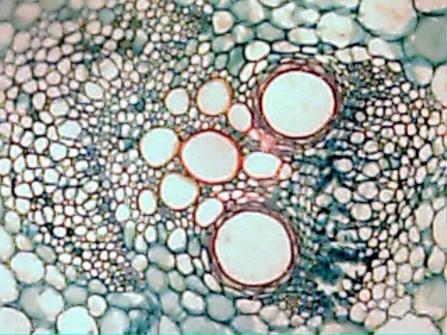

vor längerger Zeit habe ich auf dem Gebrauchtmarkt eine Mikroskopkamera für den Okularstutzen erworben.
Die maximale einstellbare Auflösung ist 640x480.
Da die Optik vor dem Sensor nur aus einer Linse besteht und daher wohl keine Farbkorrektion stattfindet wie im KPL-Okular, fällt die Bildqualität entsprechend bescheiden aus.
Da sich die Optik abbauen läßt, habe ich mittels eines angefertigten Ringes mit C-Mount-Gewinde mal eben eine Video-Kamera daraus gemacht.
Es läßt sich dadurch die Kamera am TV-Tubus anschließen mit einer Optik, wie sie von Zeiss für Videokameras konzipiert wurde.
Die Bildqualität ist zwar etwas b(r)esser gegenüber dem Originalzustand, aber Blumentöpfe lassen sich damit immer noch nicht gewinnen.
Frage: Läßt sich durch optimale Konfiguration der Parameter in der Treibersoftware oder ggf. einem Update noch etwas herausholen oder hilft nur eine bessere Kamera mit mehr Pixeln ?

Besser konnte ich es aber am PC-Monitor nicht fokussieren. Der Bildausschnitt ist auch im Vergleich zum Okulareinblick (CPL 10x/18) relativ klein, so daß wahrscheinlich schon eine Übervergrößerung vorliegt.
Damit eine Zelle nicht das Bild füllt, habe bereits das schwächste Objektiv (3,2/0,07) genommen, das zur Verfügung steht.

Hier ein von mir aufgenommenes Bild mit dieser Kamera ( o.k., etwas schärfer ist es schon ).
http://www.mikroskopie.de/mikforum/read.php?1,36040,36040#msg-36040
