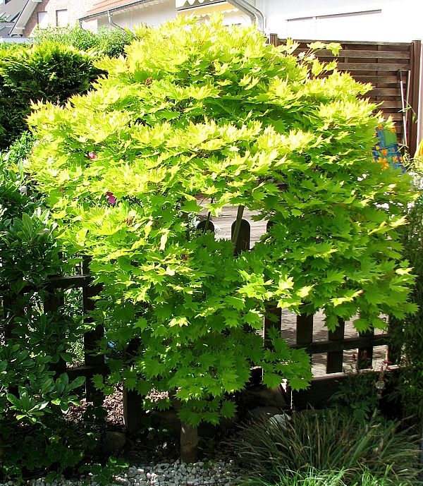

Bild 1: unser Goldahorn. Der Baum ist 14 Jahre alt und gut 1,80 Meter hoch.
Bild 2: Eine Nahaufnahme des schönen Laubes mit rötlich-braunen Früchten und Blattstielen.

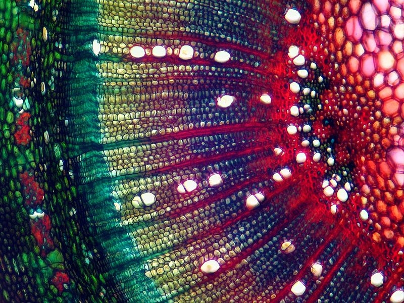

Bild 4: Eine Sektion des Ästchens in der Übersicht, Vergrößerung 50x, Stapel aus 9 Bildern.
Kein Grund mehr, sich über zu wenig Rot zu beschweren. Der Durchmesser des gesamten Ästchens beträgt ziemlich genau 4 mm.
Bild 5: Ausschnitt aus dem Leitgewebe, Vergrößerung 100x, Stapel aus 9 Bildern
Von links nach rechts: Rindenparenchym mit Sklerenchymkappen, Phloem, Cambium, Xylem mit einzelnen großen Tracheen und Markstrahlen, Protoxylem und Markparenchym.

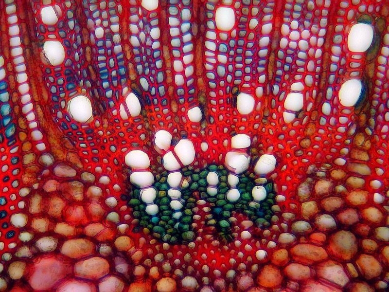

Bild 6a/b: das Protoxylem mit darüberliegendem Xylem, unterbrochen von Markstrahlen, Vergrößerung 200x, Stapel aus 11 Bildern. Bild 6b mit Maßstab
Der doppelte Markstrahl ganz links im Bild weicht etwas von den sonst einfachen Markstrahlen ab und verdient ein eigenes Bild.
Bild 7a/b: der doppelte Markstrahl, Vergrößerung 400x, Stapel aus 10 Bildern, Bild 7b mit Maßstab.
Zwei ein bzw. zwei Zellreihen starke Markstrahlen aus längst laufenden Zellen mit vielen großen Tüpfeln umschließen eine Reihe Tracheiden.

Lieber Jörg,
da sage ich doch mal: die Rückkehr des Rots ist Dir beeindruckend geglückt :) ein Goldahorn so bunt
Das ist wirklich ein schöner Schnitt mit einer brillianten Färbung (und die Anatomie ist diesmal so schön eindeutig ;D)
Klasse!
Herzliche Grüße über den Rhein,
Mila

Lieber Jörg,
Schnitt und Färbung sind Dir sehr gut gelungen, ein wunderschönes Beispiel um die Leistungsfähigkeit der Wackerfärbung zu zeigen. Was anderes wäre aber von Dir auch nicht zu erwarten gewesen.
Bei stärker verholzten Schnitten wie bei diesem Goldhahorn lohnt es sich durchaus, die Standardfärbung etwas zu variieren. In solchen Fällen überfärbe ich kräftig mit Acridinrot, je nach Schnittdicke mindestens 15 bis 30 Minuten. Bei dickeren Schnitten nur 15 Minuten, dünne Schnitte <= 30 µm 30 Minuten. Dann mit Salzsäurealkohol mutig differenzieren und danach gut auswaschen. Astrablau kann stark verdünnt werden und als Färbezeit reichen nur wenige Sekunden.
Im Ergebnis werden die Markzellen deutlicher von der Rotfärbung getrennt.

Lieber Jörg,
toller Schnitt und auch super gefärbt. Rolf-Dieter's Rat schliesse ich mich an. Du kannst die Wacker-Färbung an das jeweilige Schnittgut anpassen. Drei Versuche, bis die Färbung perfekt ist, sind nicht ungewöhnlich.
Bild 6 ist mein Favorit.

Ein Haar ist ja immer in der Suppe. Mir ist da dieser Markstrahl aufgefallen. Allerdings reichen meine Kenntnisse nicht, um zu beurteilen, ob das eben so vor kommt oder ob es einen Nutzwert für diese Struktur gibt.
