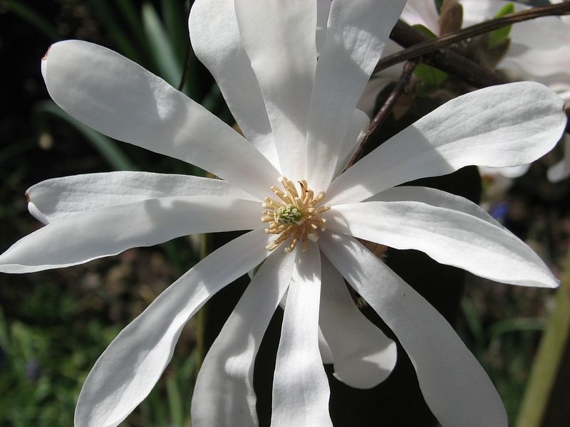

Zunächst einige Makroaufnahmen von der Blüte:
Bild 1 bis 3: Blüte der Sternmagnolie (1 und 2 Canon S3IS, 3 von "KENPEI" unter GNU Free Documentation License)
Die Blüte ist antizyklisch und lässt sich somit nicht nach Blütenblattkreisen geordnet durch eine 'Blütenformel' beschreiben. Vielmehr stehen die einzelnen Bestandteile der Blüte, angefangen von 2 Kelchblättern sowie gefolgt von Blütenhüllblättern, Staublättern und Fruchtblättern in unbestimmter Anzahl schraubig um eine Blütenachse angeordnet.

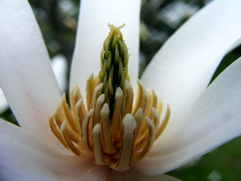

Nach der Blüte fallen die verwelkten Blütenhüll- und Staubblätter ab. Übrig bleiben die zapfenartig verwachsenen Fruchtblätter.

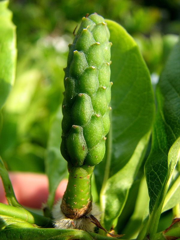

Bild 4: Verwachsene Fruchtblätter der Sternmagnolie (Canon S3IS)
Unterhalb der Fruchtblätter sieht man noch die Ansatzpunkte der abgefallenen Staubblätter und Blütenhüllblätter.

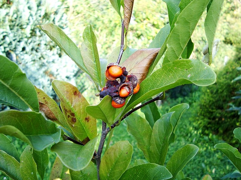

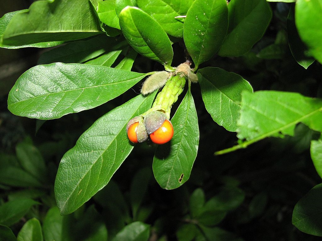

Leider ist es bei unserer Pflanze noch nie zur Bildung von reifen Früchten gekommen. Daher hier eine Aufnahme von "IKAI" (GNU Free Documentation License)
Bild 5a/b: Reife Früchte der Sternmagnolie
Es handelt sich um eine Balgfrucht, deren Fruchtwand hier bereits aufgerissen ist und die orangen Samen zeigt.
Nachtrag vom 15.09.2012: im letzte Jahr gab es dann doch einige befruchtete Blüten an unserer Sternmagnolie, so dass sich später früchte entwickelten. Im gezeigten Beispiel sind allerdings nur zwei befruchtete Fruchtanlagen zur Entwicklung gekommen, der Rest ist unbefruchtet.

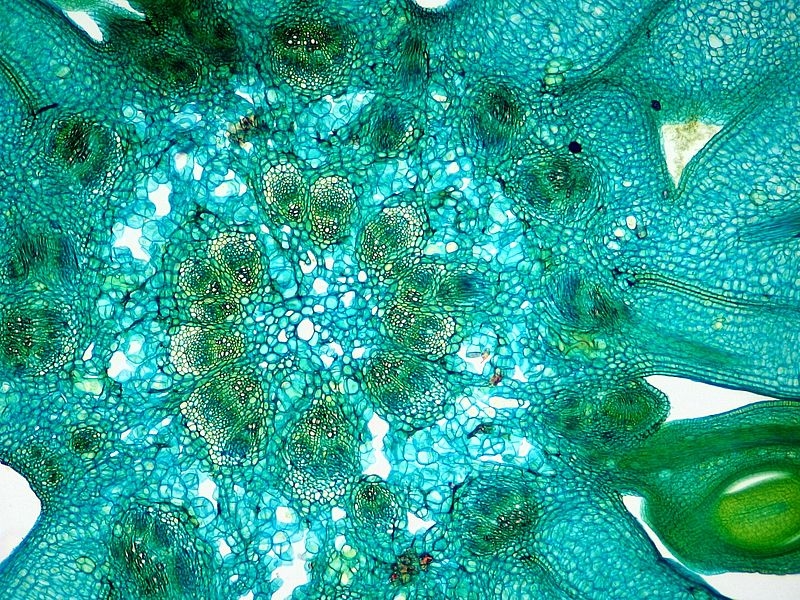

Etwa 8 bis 12 mm lange Stücke des "Fruchtblattzapfens" der Sternmagnolie habe ich in AFE fixiert und anschließend auf dem Zylindermikrotom mit Leica Einmalklingen im Klingenhalter geschnitten. Die Schnittdicke betrug 50 bis 60 µm. Nach einer Färbung nach Wacker "W3A" erfolgte der Einschluss über Xylol in Malinol.
Photografiert habe ich wie immer mit meiner Canon A520 über den Herrmannschen Adapter an einem Leica Periplan Okular. Mikroskop Leica DME mit Plan- bzw. C-Plan Objektiven.

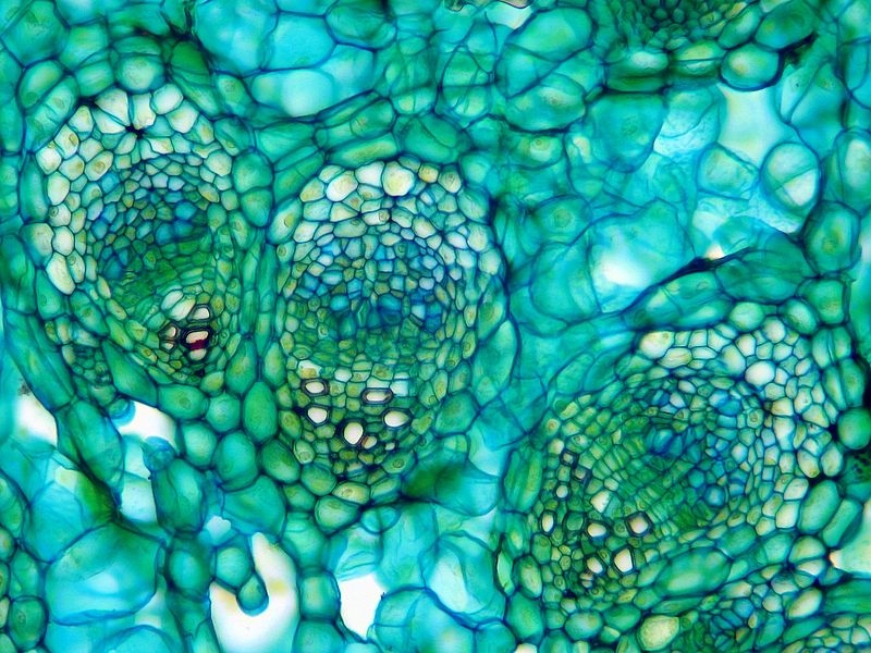

Bild 6: Zentralzylinder mit Leitbündeln, Vergrößerung 50x, Stapel aus 10 Bildern
Der Durchmesser des gesamten "Zapfens' beträgt etwa 6 mm, der Zentralzylinder nimmt davon ca. 1,9 mm ein.
Am rechten unteren Bildrand sieht man eine Samenanlage.

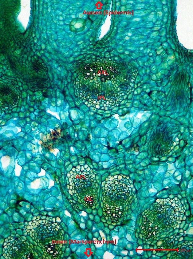

In der getroffenen Schnittebene zeigt sich eine Auffälligkeit, die ich mir nicht ohne weiteres erklären kann: es gibt zwei mehr oder weniger konzentrische Ringe von Leitbündeln. Den inneren ordne ich dem Zentralzylinder zu, von dem die einzelnen Fruchtblätter abgehen. Somit sollten die Leitbündel des äußeren Rings zu den einzelnen Fruchtblättern gehören.

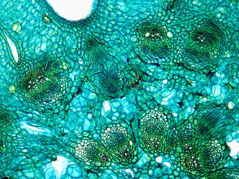

Seltsamer Weise ist nun der Aufbau der Leitbündel spiegelverkehrt. Die innen liegenden Bündel zeigen klassisch ein innenliegendes Xylem, gefolgt vom Phloem. Bei den äußeren Bündeln ist die Reihenfolge jedoch umgekehrt: das Xylem schließt sich außen an das innenliegende Phloem an.
Bild 9: Leitbündelanordnung im Querschnitt wie oben beschrieben, Vergrößerung 100x, Stapel aus 8 Bildern
von Innen (unten) nach Außen:
IXl  : innenliegendes Xylem
APl : außenliegendes Phloem
IPl  : innenliegendes Phloem
AXl : außenliegendes Xylem
Hat jemand eine Idee, wie diese Anordnung zustande kommt?
Bild 10: Leitbündel aus dem inneren Ring, Vergrößerung 200x, Stapel aus 6 Bildern
Bild 11: Leitbündel aus dem äußeren Ring, Vergrößerung 200x, Stapel aus 5 Bildern

Lieber Jörg
ein wunderschöner Beitrag!
Bild 1 und 3 sind meine Favoriten, einfach schön!!
Viele Grüsse
steffenclauss

Zu der von mir zu Bild 9 aufgeworfenen Frage zur Orientierung der Leitbündel ist mir heute Morgen eine Idee gekommen. Ich bin bisher davon ausgegangen, dass die Fruchtblätter 'stehend' mit dem Zentralzylinder verwachsen sind. Dann wäre die Anordnung der Bündel schwer zu erklären.
Wenn sie aber 'hängend' verwachsen sind, ergibt sich die beobachtete Spiegelsymetrie quasi von alleine.

Zu Deinem Problem. Das Fruchtblatt ist tatsächlich ein Blatt, und beim Blatt ist das Xylem stets auf der Oberseite, weil es ja von dem innen liegenden Spross-Xylem abgeht. Aber, bei der Entwicklung des Fruchtblattes rollt sich dieses um die Längsachse zusammen und zwar zur Achse hin. Dadurch erscheinen die inneren Leitbündel "umgedreht". Ich hoffe, die Erklärung stimmt; auch der Strasburger gibt dazu keine verlässliche Auskunft.

danke für Deine Erläuterungen. Das obenliegenden Xylem der Blätter war auch Ausgangspunkt meiner Überlegungen.
Um die beobachtete Situation zu erreichen, müssten sich die Fruchtblätter dann spiralig aufgerollt haben. An der Schnittfläche hätte die sich bildende Wendel dann mindestens eine halbe Drehung (allgemein n + 1/2 mit n = 0,1,2 ...).
Ich habe mal ein wenig gegoogled: in den üblichen Scripten (z.B. Synkarpie hier: http://www.limno.biologie.tu-muenchen.de/lehre/material/pflanzen/bluete.html oder hier: https://www.uni-hohenheim.de/lehre370/weinbau/bild_htm/befrucht/fk5syn.htm) sieht es für mich so aus, als ob das Leitbündel außen liegt und nur der "Blattspreit" parallel zu Achse eingerollt ist.
Wobei die verlinkten Skizzen sich wohl auf wirtelige Fruchtblätter beziehen.
Ich werde noch mal weiter lesen. Im Escherich und im Haberland finde ich jedenfalls auch nichts Konkretes.

nach einer erneuten Betrachtung der Präparate möchte ich in der Hoffnung, der Lösung zum Rätsel der Leitbündel näher zu kommen, noch ein paar Bilder zeigen.
Langsam ist mir das ja fast peinlich. Ich kann schnibbeln was ich will, ich stolpere immer über irgend was, das sich einer schönen, einfachen Erklärung widersetzt.  :o

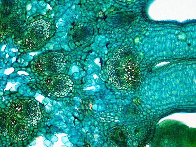

Bild 12: weitere Details zur Lage der Leitbündel (Vergrößerung 100x, Stapel aus 6 Bildern)
Die großen 'inversen' Leitbündel sitzen  meines Erachtens an der Stelle, an der die eingerollten Fruchtblätter mit dem 'Zentralzylinder' des Fruchtstandes verwachsen sind und somit zwischen zwei Fruchtblättern. Ich vermute daher, dass sie nicht direkt zum Gewebe eines Fruchtblattes gehören.
Bild 13: Das Hauptleitbündel des eines Fruchtblattes (Vergrößerung 100x, Stapel aus 6 Bildern)
Das kleinere Hauptleitbündel des Fruchtblattes an der Außenseite des selben unterstützt meine Vermutung.
Sorry für das schlechte Bild, die Leitbündel im Außenbereich der Schnitte sind leider alle mehr oder weniger schräg getroffen.
Hier liegt das Xylem innen, zur Kammer mit den Samenanlagen hin orientiert. Das Fruchtblatt ist also so zuammengerollt, dass die "Oberseite" die Wände der Samenkammer bildet und die "Unterseite" die Außenwand.
Bild 14: noch mehr Details zur Lage der Leitbündel (Vergrößerung 100x, Stapel aus 8 Bildern)
Ins Bild passt da auch der angeschnittene Leitbündelbogen, der hier auf 11 Uhr zu sehen ist. Ein solcher Bogen würde auch die spiegelbildliche Anordnung der inneren und äußeren Leitbündel erklären.
Andererseits würde man am Ansatzpunkt der Blätter klassischerweise Gabelungen erwarten. Siehe z.B. Escherich, Funktionelle Pflanzenanatomie, 1995, Seite 47.
Das ganze erscheint mir doch recht komplex zu sein ...

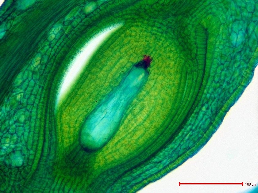

Bild 15: Samenanlage der Sternmagnolie, Vergrößerung 100x, Stapel aus 6 Bildern
Die Samenanlagen der Sternmagnolie sind atrop. Die Länger beträgt ca. 645 µm, die Breite ca. 380 µm.
F : Funiculus, Stiel
C : Chalaza, Basalregion
I  : Integument, Hülle
N : Nucleus, Gewebekern

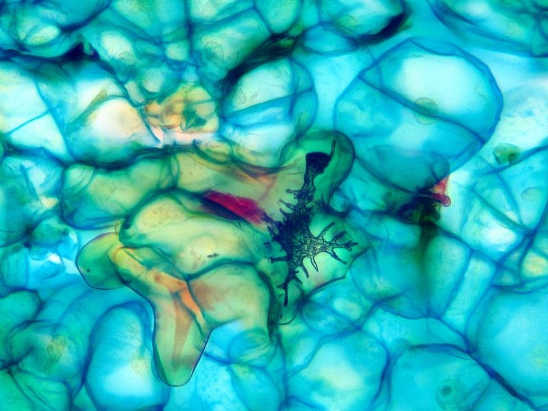

Im Gewebe des Fruchtstandes gibt es immer wieder Ansammlungen von Steinzellen, die eine teilweise sehr komplexe Struktur haben. Auch dazu noch ein Bild:
Bild 17: Steinzellennest (Vergrößerung 400x, Stapel aus 12 Bildern)
Die Länge des luftgefüllten Innenraums der rechten Zelle beträgt ca. 50 µm.
