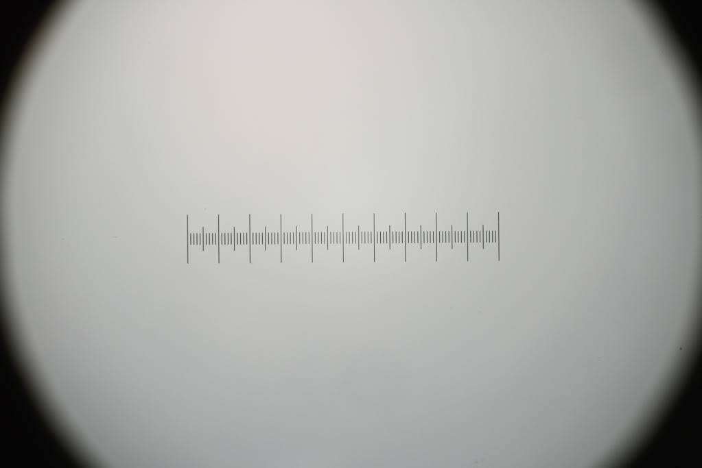

Jetzt mal zum Vergleich
Selbes Objektiv (10x Achromat ohne Okular) nur eben mit der EOS 1000D, ich denk mal der Unterschied spricht für sich.
Johannes

Darf ich mal fragen, wie Du die Kamera mechanisch an das Mikroskop adaptiert hast?
hinrich husemann
#33
auch ich hätte dazu noch einige weitere Fragen: Hat Ihr Mikroskop Endlich- oder Unendlich-Optik? Warum ist das Bild unscharf berandet? Woher kommen die - wenn auch schwachen - Newton-Ringe?

Montiert ist es mit einem Bajonett von T2 auf Canon EOS und einen Adapter für das Mikroskop,beide Teile zusammen für 45€.
(das mittlere Bild)
Quelle: http://www.mikroskop-shop.at
So sieht mein Baby dann aus:
@H. Husemann
Es hat eine Endlich-Optik und der Rest resultiert so vermute ich von der Qualität des Mikroskopes oder aus meiner Unerfahrenheit.

ich finde das Ergebnis überzeugend. Für ein so preiswertes Mikroskop macht das einen wirklich brauchbaren Eindruck. Die Vignettierung stört ja nicht und kann ja hinterher per Bildverarbeitung beschnitten werden, dieser Abbildungsmaßstab erlaubt dafür auch das Ablichten großer Objekte.
Eine etwas inhomogene Helligkeitsverteilung dürfte der Qualität des Mikroskops geschuldet sein, aber man fotografiert ja überlicherweise auch keine leeren Flächen mit Objektmikrometern.
Ich denke, dass mit dieser doch insgesamt preiswerten Lösung ordentliche Ergebnisse zu erzielen sind.
Viel Spass bei Mikroskopieren und Fotografieren! Vielleicht zeigst Du uns ja gelegentlich mal Ergebnisse.....
