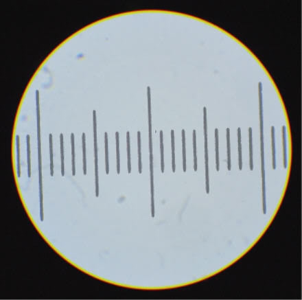

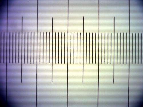

Warum nicht zunächst einmal versuchen die Fehler EINZELN zu analysieren?
1. die Kamera scheint richtig mit dem PC verbunden zu sein und die Software speichert auch Bilder.
2. da die Kamera bereits vorhanden ist könnte man doch auch versuchen die Fehler zu beseitigen.
3. Fehler A , die ungleichmäßige Ausleuchtung.
4. Fehler B , die horizontalen Streifen im Bild.
Die Mikrometerskala ist recht gut abgebildet, keine extreme Bildfeldwölbung, keine CVD zu erkennen. POSITIV !
Leider fehlen die Aufnahmedaten, wie Objektiv, Belichtungszeit, ein Bild der Kameraadaption usw.
Dazu die Frage:
Sind die Streifen immer da? Verändern sich die Streifen? Verändern sich die Streifen bei der Variation der Belichtungszeit?
Ist es eine Halogenleuchte oder eine LED?
Die ungleichmäßige Beleuchtung (farblich) kann von einer Kondensoreinstellung kommen, oder von einem falschen Abstand der Kameraoptik. Beispiele könnte ich dazu ohne Ende bringen  :o und das, obwohl teure DSLR oder sonst eine gute Kamera.
Weiter würde ich NIE ein Periplan empfehlen, da die letzte Linsenkrümmung konkav ausgeführt ist und es sehr leicht zu ganz extremen HotSpots kommen kann. Mit der Coolpix funktioniert es , keine Frage, aber wehe das Kameraobjektiv kat eine ungeeignete Eingangslinse incl. der Entspiegelung ! Und weiter kann ich ein Periplan nicht zu jedem Objektiv der Firma XY empfehlen. Es sei denn der Spruch - ein Bild gibt es immer - gilt.
So, nun warte ich, ob noch Daten nachgereicht werden.
Prügel und Ohrfeigen nehme ich gerne an, verstehe ja von Optik nix  ;D

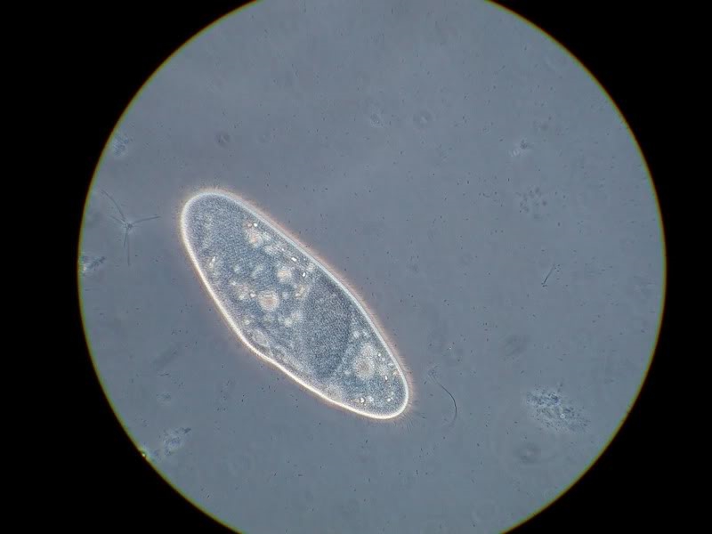

Hallo!
Coolpix 990 mit Leitz Periplan 10x/18 Brille am unendlichen Leica DMLB ( der reinen Lehre nach paßt da NIX! ). Eine Adaption für ( nach aktueller Marktlage geschätzt ) sicher unter 150 EUR.
VÖLLIG unbearbeitet, also auch kein Weißabgleich bzw. Farbstichkorrektur, keine Kontrastveränderung etc.....

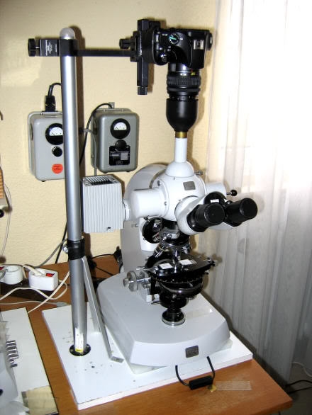

Also, was mich immer wieder wundert, sind die "einarmigen Handstände" bei der Adaption von Kameras aller Art an trinokulare Endlich-Mikroskope, bei denen man nun mal durchs Okular "knipsen" muß. Schon ZEISS (West) hat früher dazu ein Stativ im Programm gehabt, auf dem die Kamera berührungsfrei zum Mikroskop (mit Lichtschutz-Manschette) über dem Okular des Phototubus angebracht wurde. Ich benutze dazu u.A. ein altes Vergrößerungs-Stativ. Man kann sich auch aus geeigneten Baumarkt-Komponenten - siehe Abbildung (habe ich vor einiger Zeit schon mal gezeigt) - brauchbare Stative selbst basteln. Die dazu wichtige Komponente Tragarm läßt sich aus Haltern für Kameras an astronomischen Fernrohren (ca. 30 - 50 €) herstellen. Das Mikroskop steht dabei auf dem Grundbrett des Stativs; ein überdimensionaler Platzbedarf resultiert deshalb auch nicht. Die Kamera selbst ist so nicht festgelegt und uneingeschränkt anderweitig verwendbar.
Ich benutze auch Digi-Spiegelreflexe, u. A. eine Olympus 420 oder eine Pentax K-m, beide mit den einfachsten, dazu üblicherweise gelieferten 3-fach Zoom-Objektiven. Bei den Halbformaten dieser Kameras lassen sich mit Brennweiten ab ca. 35 mm durch Okulare 10x/18 bzw. 10x/20 Brille  - also mit höher liegender Austrittspupille - einwandfreie Mikrobilder machen, beschnitt-und vignettierungsfrei (Kamera-Blende zweckmäßig voll öffnen). Aber - mit 17,5 mm - auch einwandfreie Bilder über das ganze Sehfeld des Okulars.
Die "vielen Linsen" fürchte ich dabei nicht. Die Objektive wirken hier auch nur als Bildversetzer; sie verlegen das Bild aus "unendlich" (man kann es im dunklen Zimmer - genügend starke Mikroskopleuchte vorausgesetzt - ja an der Zimmerdecke sehen) in die Ebene des Kamerasensors; machen also aus dem Okular ein Projektiv.
Freundliche Mikrogrüsse
H. Husemann

Also "meine" Konstruktion lässt sich auch auf "einfachere" Mikroskope und alle Kameras anwenden; wenn ich es insgesamt betrachte, ist sie auch die flexibelste und wohl auch preiswerteste.
H. Husemann
Lieber Herr Husemann,
absolut kein Widerspruch von mir zu "Ihrer" Lösung. Voraussetzung, dass ein Trinotubus vorhanden ist und das Kameraobjektiv die Blendenlage nicht zu tief im Objektiv gelagert hat. Aber wem sage ich das  :D

PS: Die Streifen auf dem Bild sind dadurch entstanden weil ich das Mikrogitter nur schnell mit einem Tuch abgewischt habe. :-[
