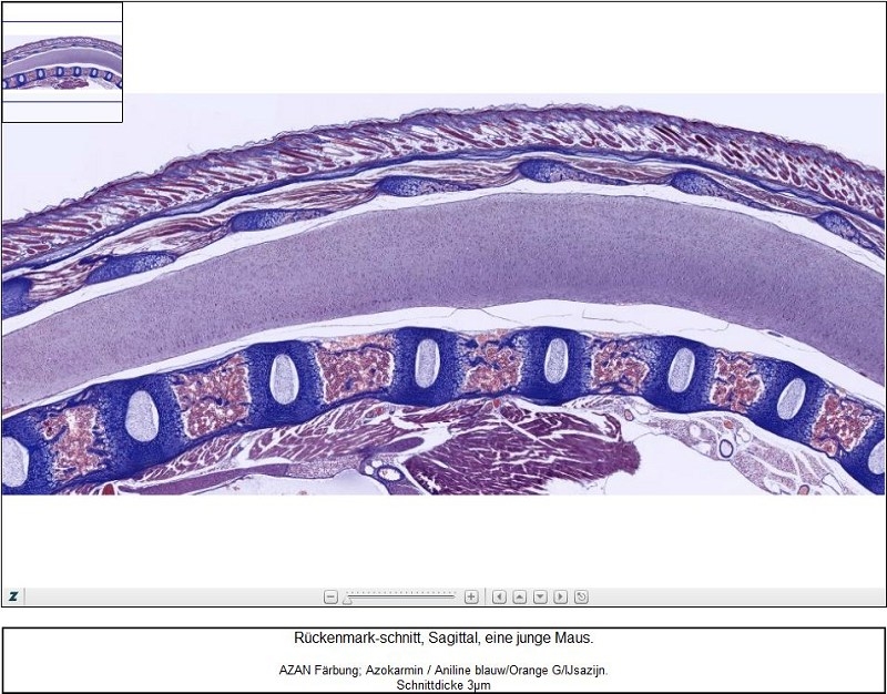

Heute mal wenig Theorie aber mehr Genuss zum anschauen.
Meine Stitch-liebe liefert öfters sehr Größe Bilder. Zu groß um im Forum zu zeigen.
Mit das Programm 'Zoomify' wird ein schöne Zoom Funktion möglich gemacht.
Man kann fast bis zu den Zellkernen einzoomen.
Gezeigt wird ein Stückchen Wirbelsäule die ich von eine Junge Maus geschnitten habe (länge ist ungefähr 5 bis 6 mm).
Am oberen Rand ist die Haut zu erkennen.

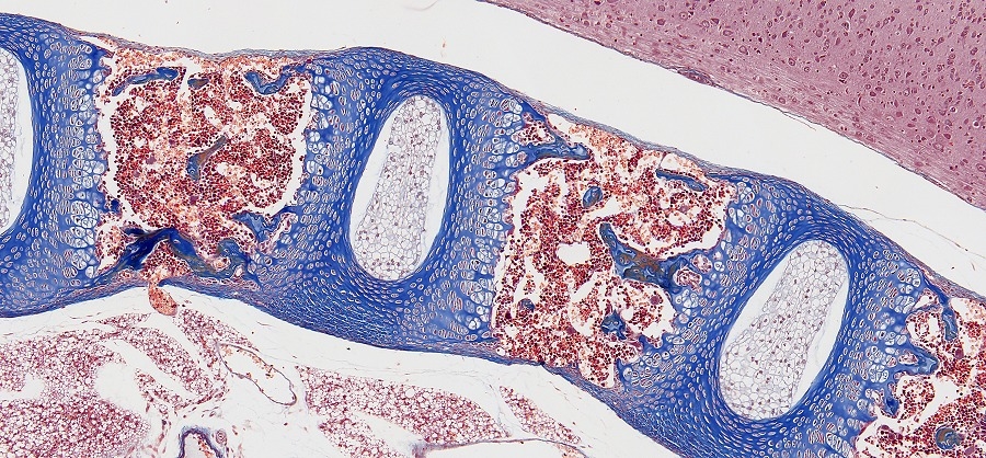

In die Wirbelkörper werden die Blutzellen gebildet.
Das Rückenmark liegt in die Mitte der Säule und ist Lila gefärbt. Viel Kernen von Neuronen sind zu sehen.
Linksunten ist ein Langsgeschnittene Spinalnerv zu beobachten mit viele Grosse Kernen von Neuronen.
Gestitcht sind 134 Aufnahmen mit ein 16x Leitz Fluorit Objektiv. Mikroskop: Leitz Orthoplan.
Kamera: Moticam 2300
Für Zoomify bitte diesen Link anklicken:
http://test.ronaldschulte.nl/wervels/TemplateWebPage.htm
Dann kommt dieses Bild,
Zum vergleich ein Bild gefärbt nach Mallory 1900.
Das Rückenmark Färbt sich hier Rosa.
Viel Spaß beim anschauen,
Grüße aus Holland, Ronald

Das ist wieder wunderbar ästhetisch geworden, Ronald. Ich bewundere die Klarheit und die schönen Farbabstufungen der Mallory-Färbung.
Ich nehme an, Du verwendest die Anilinblau-Orange G Lösung mit Phosphorwolframsäure als Beize, hast Du mal die ursprünglich von Mallory angegebene Variante mit Oxalsäure versucht?

vielen Dank für diese schöne Übersichtsaufnahme. Mich würde interessieren, ob es sich um eine junge Maus im prä- oder im postnatalen Zustand gehandelt hat. Die Wirbelglieder besitzen noch eine knorpelige Struktur, eine enchondrale Knochenbildung mit Osifikation scheint noch nicht stattgefunden zu haben. Ich gehe davon aus, dass es im Zuge der Präparation nicht notwendig gewesen ist, die Maus zu entkalken. Liege ich mit meiner Vermutungen richtig? Besitzt Du eine Normentafel, in der die verschiedenen Entwicklungsstadien der Maus aufgeführt sind?

Dieter: Ich hätte gemeint, dass die Ossifikation gerade stattfindet, in den Knochenbälkchen sieht man bereits Herde die "verknöchern". Ein Entkalken wird jedoch (noch) nicht nötig sein!

ich habe mir jetzt einmal das gezoomte Bild angesehen und muss Dir Recht geben, es sind erster Knochentrabekel im Bereich "des blutbildenden Systemes" zu beobachten.

Ich bin leider histologisch völlig unwissend, könntest Du bitte den Schnitt beschriften und zeigen wo die Wirbelkörper, das Rückenmark und der Spinalnerv ist ?

Ja ich beize mit Phosphorwolframsäure. Die Anilin/Orange-G Mischung habe ich als fertiges Pulver-gemisch von Chroma. Die ist, nehme ich an, mit Phosphorwolframsäure angefertigt aber das frage ich bei Chroma mal nach.
@Dieter,
Diese Maus war neu Geboren, also Postnatal, und 1 bis Zwei Tagen Alt und habe es nicht entkalkt aber habe sie vier bis fünf Wochen in Bouin Fixiert so wird da durch das Anteil an Eisessig auch schon was entkalkt. Nur ab und zu hat ein Schnitt sich etwas gefaltet aber die meisten ließen sich einfach Schneiden. Natürlich mit ein Neues Scharfes Messer, sonst geht das nicht.
Ein 'Theiler stage' Website habe ich.

Entkalkt habe ich nicht aber habe sie vier bis fünf Wochen in Bouin Fixiert so wird da durch das Anteil an Eisessig auch schon was entkalkt.
