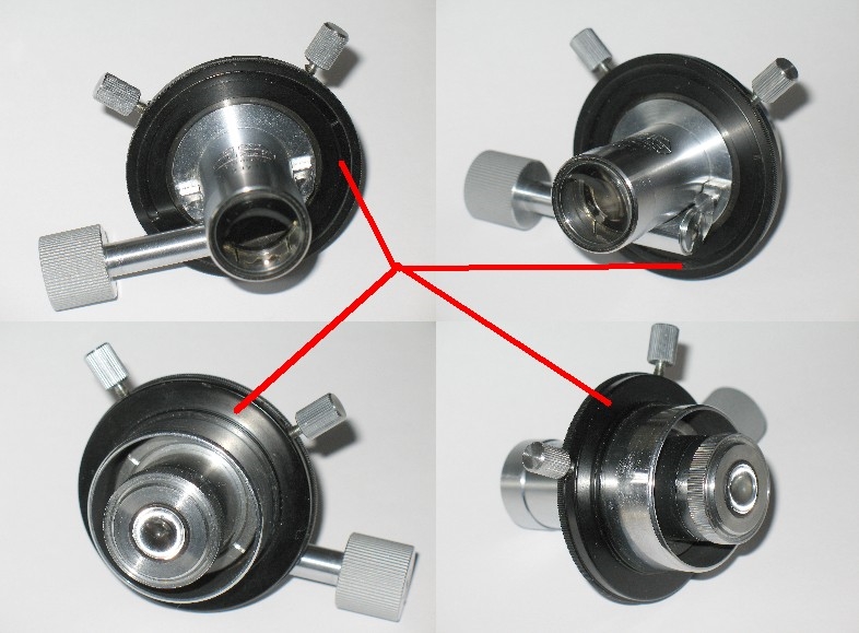

Liebe Leitzfreunde,
wer kann mir einen Tipp geben, wie ich den schwarzen Ring incl. der Hülse fachgerecht entfernen kann?
Der Kondensor soll in einem NICHT-Leitz  :o eingebaut werden. Sachdienliche Hinweise  ;D ;D ;D nehme ich gerne an.
dazu müssen wohl die großen Schlitzmuttern gelöst werden. Die sitzen oftmals ziemlich fest, so daß man einen entsprechend stabilen Schlüssel zum Lösen braucht, der gut greift und nicht so leicht abrutschen kann. Damit eine Beschädigung der rechteckigen Nuten vermieden wird, sollten die Stifte auch die rechteckige und keine runde Form haben.
VG
Herne

Danke für die Tipps. Ich versuche eine Hülse anzufertigen, welche den Zylinder aufnimmt. Es soll an ein Olympus BH-2 passen. So wie es aussieht ist es kein Problem, nur Arbeit  ;)
Hallo Peter
Wenn Du vom BHA die Tischhalterung an ein BH2 Stativ montierst hast Du den geringsten Aufwand. So zumindest meine Analyse, die Teile habe ich schon alle zu Hause, ich hatte noch keine Zeit zur Realisierung ...
Bei mir warten 3 Vanox / BHA kondensoren auf ihren Einsatz (DIC, Flureszenz PHACO und der auf schraege Beleuchtung verstellbare Durchlichtkondensor vom Vanox) ...
Das BHA hat auch die Ringaufnahme ...
Hallo Gerhard,
es gibt Dinge welche nicht lange liegen dürfen. Also war mein Nachmittag ausgefüllt  ;D
Und so entstand der kleine Ringadapter für einen 1953 Leitz Heinekondensor mit Ringschwalbe für ein auch schon älteres Olympus. Sieht nun abenteuerlich aus, aber erfüllt den Zweck und dem Heine wurde kein Leid angetan. Der schwarze Justierring stört nicht und dem Spieltrieb sind keine Grenzen gesetzt.
