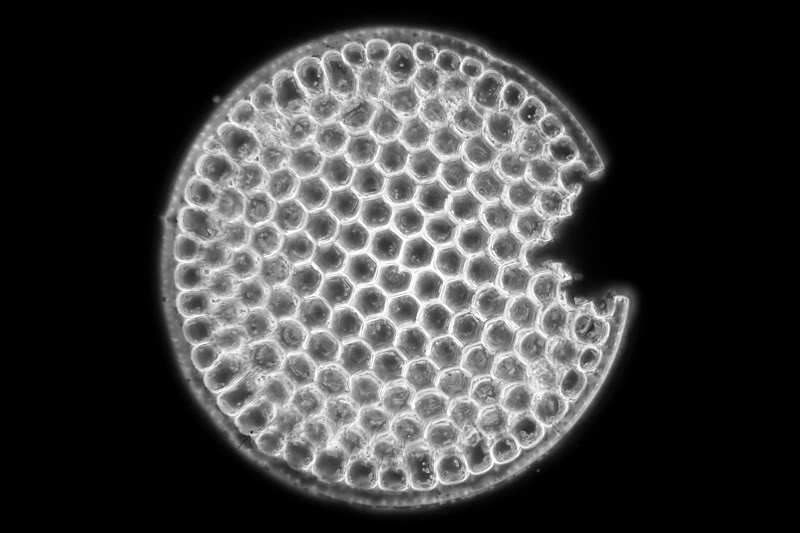

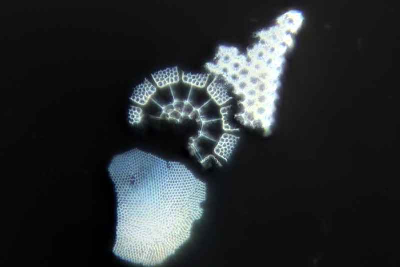

hier mal ein paar DF-Aufnahmen, die mit dem Heine-Kondensor und Leitz-PV-Objektiven gemacht wurden.
Es sind Stapel aus bis zu 25 Einzelaufnahmen, projeziert wurde mit einem Leitz Vierfachprojektiv, die Kamera ist eine Canon EOS 1000D.
Bei den Abbildungen kommt es mir ausschließlich auf die ästhetische Wirkung an, deshalb habe ich auf sämtliche technischen Angaben sowie Bestimmungsversuche verzichtet. Nur soviel: Es handelt sich um fossile Diatomeen aus Oamaru, Neuseeland.
Viel Spass beim Anschauen
Herbert

Hallo Herbert
Spitzen Beispiele für diese Beleuchtungsart und die erzielbare Qualität, kannst Du beim 2. Bild von Oben bitte verraten welches Objektiv da zum Einsatz gekommen ist und wie groß das Objekt ist (Ausschnitt oder volles Format, das ist leider für mich nicht erkennbar) ==> ich kann nur sagen, sehr überzeugende Qualität, Gratulation ...
Herne
Hallo Gerhard,
danke für´s Lob! :)

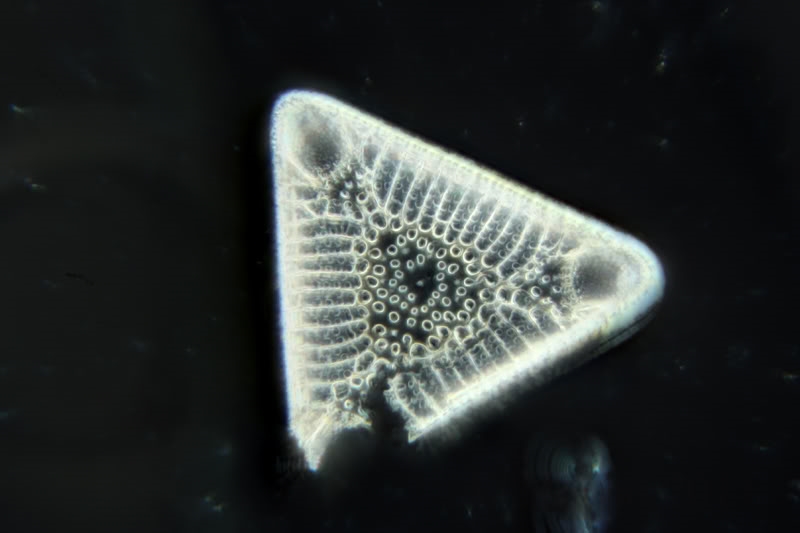

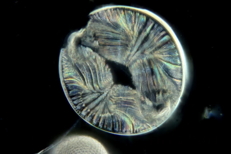

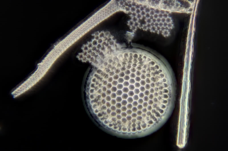

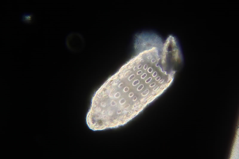

Beim zweiten Bild habe ich mit einem 63er APO PV von E.Leitz gearbeitet, ebenso bei den Bildern 3 und 6. Die Aufnahmen 1, 4 und 5 habe ich mit dem 40er APO PV gemacht. Die Bilder sind nicht beschnitten, also volles Format eines C-Chips meiner EOS.
Über die Größe der Objekte kann ich nichts genaues sagen, ich müßte einen Maßstab einkopieren. Geschätzt dürfte der reale Durchmesser zwischen 50 und 100 µm liegen.
Mit freundlichem Gruß
Herbert

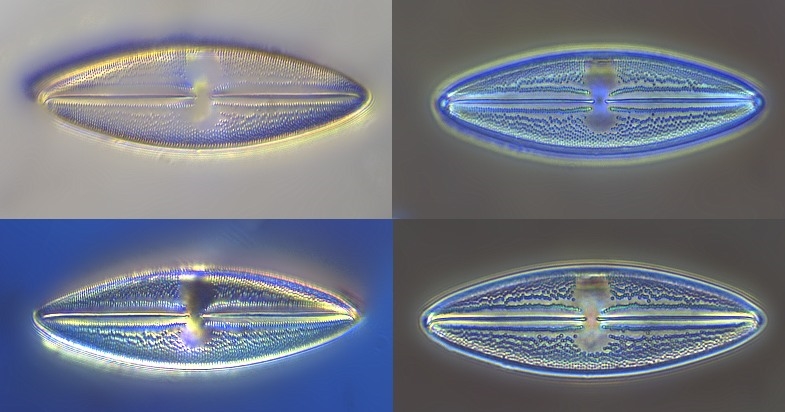

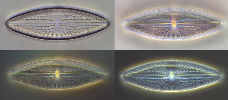

Für alle Liebhaber der bunten Bilder ohne Nutzung einer Verarbeitungs- oder Verfremdungssoftware ist der Leitz Heine Kondensor das richtige Spielzeug. Die Beispielbilder sind in Farbe , Farbsättigung oder Farbveränderung nicht angerührt. Und selbst ohne Phasenkontrast Objektiv erreicht man jeden künstlerischen Eindruck.
Ohne Phako Objektiv
Objektiv Leitz NPL 63/0,90 Korr , Heinekondensor , weisse LED , Periplan GF 12,5x/20 Br. , Kamera DFK72
Mit Phako Objektiv
Objektiv Olympus PL 40x/0,65 , sonst wie oben.
Viel Spass  :D

Peter, kannst du mit ein Revolverkondensor mit Jedem Phasenobjektiv ein Phasenkontrast Bild bekommen? Und es ist auch die Bequemlichkeit womit man mit der Heine ohne Stufen von Dunkelfeld nach COL nach Phasenkontrast gehen kan. Beste Grüsse,
Danke für die Beispiele.
Darf ich einmal fragen, wie Du das "Blau" erzeugt hast? Mit welchem Filter welcher Größe und wo platziert?

Kamera: Canon EOS 5D II
ich habe absolut keine Hexerei betrieben, das macht der Heine ganz alleine. Zum besseren Verständnis ein kleiner Film. Es wird hier nur der Spiegel des Kondensors langsam nach oben bewegt, also Richtung Dunkelfeld. Im Grenzbereich kommen dann diese Farben.
http://www.mikroskopie-ph.de/Heine-1.wmv  - 1,8 MB !
Viel Spass
