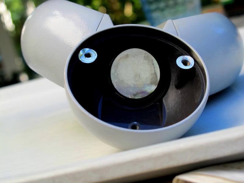

Der Bitubus ist in beiden Tuben total verpilzt.
Nun meine Frage: wie kommt man denn an die Prismen dran? Die beiden Stutzen für die Okulare sind schnell abgeschraubt, auch die Ringschwalbe mit dem daran hängenden Prismenblock - der in Ordnung ist - auch. Aber wie macht man die seitliche Verkleidung auf? Ist das nur gesteckt? Da ist keine Schraube zu sehen!

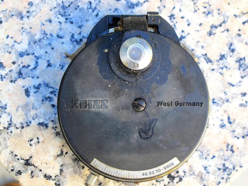

Um das Bild zu komplettieren: der Universalkondensor - sieht aus wie eingetrocknete Grillsoße, hat auch hohe Klebekraft: es bewegt sich nichts mehr!

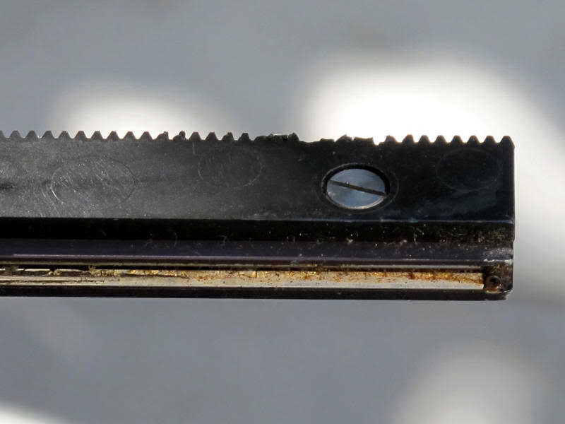

Die Zahnleiste des Tisches ist ausgerissen; wahrscheinlich war der auch so festgelebt, dass einer mit Gewalt versucht hat den Objektführer zu bewegen.

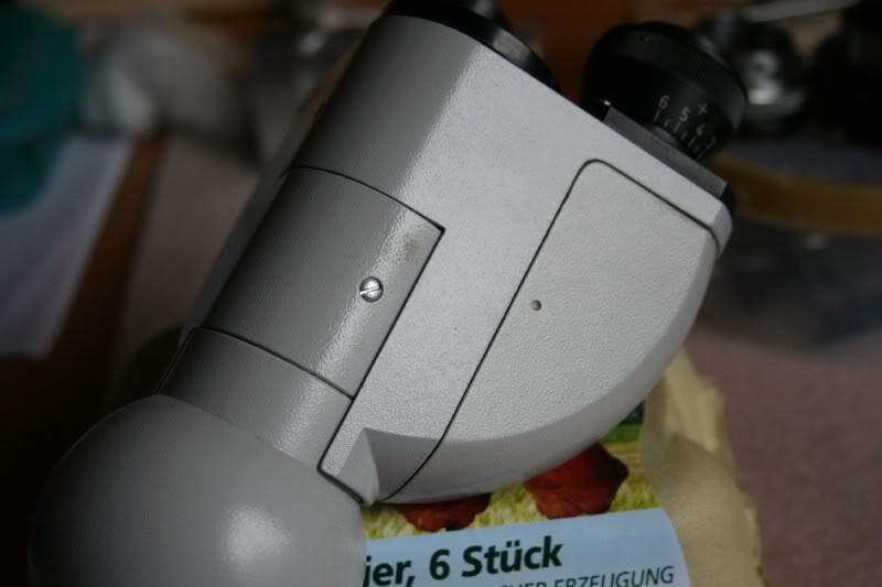

Wollen wir mal nicht so sein, hier des Rätsels Lösung:

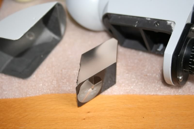

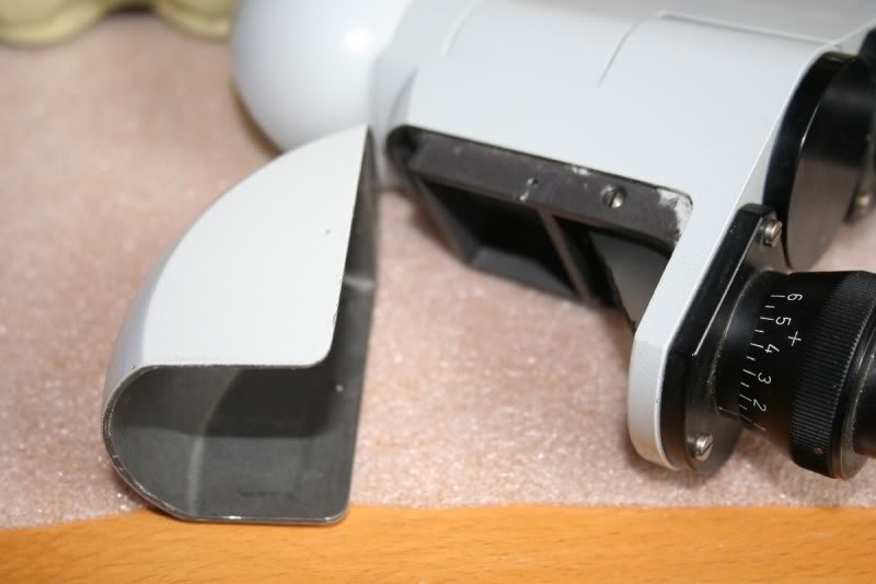

Hier ein solcher Knicktubus, dessen Hauben schon geklipst und nicht mehr verschraubt sind.
Die Haube abziehen geht in den meisten Fällen ohne Hilfswerkzeug. Allenfalls mit einer Messerklinge vorsichtig abhebeln.
Soll das Prisma ausgebaut werden, ist die obere Klemmschraube zu lösen und von unten der Sicherungslack vorsichtig wegzukratzen. Nach der Reinigung will das Prisma aber auch wieder richtig eingesetzt werden, sonst gibt es krumme Bilder.

Die Grillsauße am Kondensor dürfte sich mit Mr. Propper abwaschen lassen, aber wie sieht es denn unter der Haube aus? Alles Linsen, Blenden und Lamellen noch drin oder fehlt die Hälfte?

das ist die selbe Suppe, die ich in mehreren Abendschichten auch aus meinem Kondensor geschrubbt habe. Vermutlich ganz viel Immersionsöl und reichlich Fett.

nein es ist sogar noch mehr drin: nämlich auch Soße - die Irisblende sitzt fest wie eingeschweißt!
