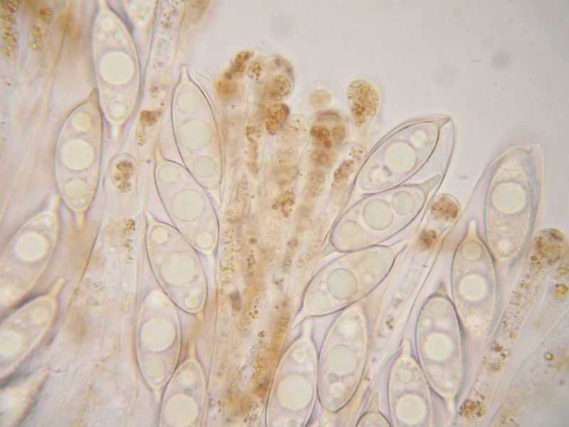

hier als Vergleich mit Einschränkungen ein Bild mit einem alten Zeiss PlanApo
