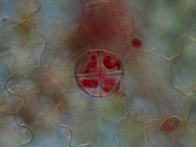

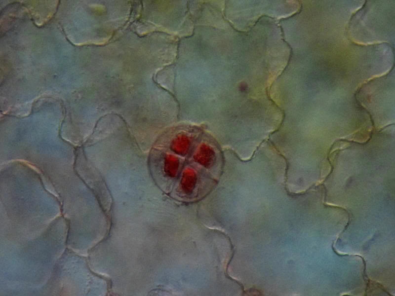

Ein Blattstückchen, das in der HCl lag, habe ich mit Wasser ausgewaschen und mit Etzold blau gefärbt. Das Blau zieht nur von den Schnitträndern auf. Das Rot färbt Kerne in den Stomata und sehr häufig auftretende runde Gebilde, die oben einen 4-geteilten "Deckel" haben und darunter ein rundes "Loch".
Ich habe keine Ahnung, was das ist!

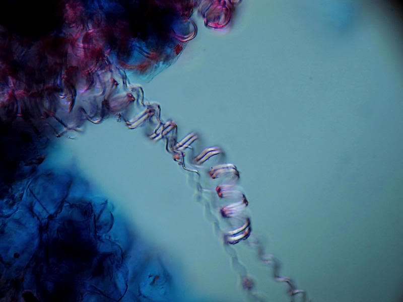

Nett sind noch Tracheen-Verzweigungen und rausgerissene Tracheen-Bündel.
ich denke bei diesen 360/4-Strukturen handelt es sich um irgendwelche Trichome/Drüsen in Aufsicht.

Hallo Klaus -
das halte ich für (Drüsen)haare. Die haben häufig polyploide, d.h. besonders dicke, Kerne.
Mila
ja, das sind Deüsenhaare (oder auch Drüsenschuppen) mit einem vierzelligen Köpchen (vier sezernierende Zellen). Das "Loch" ist die (eine) Stielzelle, die die sezernierenden Zellen trägt und häufig etwas in die Epidermis eingesenkt ist.

Oh Danke,
wenn 2 Experten und eine --in  :D die selbe Aussage machen und mir dann die Drüsen-Schuppen auch von den Augen fallen, dann wirds sicher stimmen!
Natürlich in der Projektion von senkrecht oben ist der Stiel eine Röhre!
Wenn das Gewebe nicht so labbrig wäre sollte man einen Querschnitt machen. Aber das geht nur eingebettet.
Irgendwelche Idee, was diese Unterwasser-Pflanze ausscheidet und wozu? Bienen anlocken entfällt ja ;D

der "Wasserfreund" ist ein Akanthusgewächs (Acanthaceae) und gehört - wie die Lippenblütler (Lamiaceae) - zur Ordnung der Lippenblütlerartigen (Lamiales).
Beide Familien zeigen diese typischen Drüsenschuppen, die sezernierenden Zellen sondern ätherisches Öl ab. Das ätherische Öl ist ein sekundäres Stoffwechselprodukt, es wird einer Art 'Mülltüte', nämlich unter der sich abhebenden Cuticula (im sog. subcuticulären Raum oder Sekretraum) gesammelt.

danke für diese einleuchtene Erklärung - also nicht anlocken, sondern loswerden!

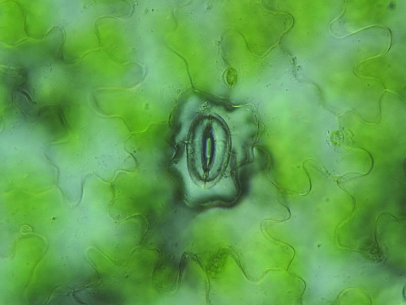

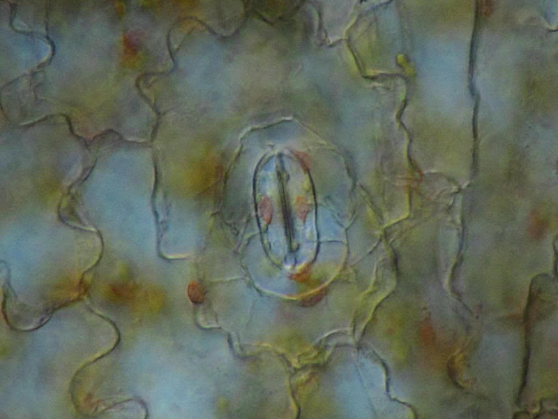

Siehst du übrigens, wie das Stoma hier nach der HCl-Behandlung das Maul säuerlich zusammenpresst?
zum Vergleich vor der Säurebehandlung:

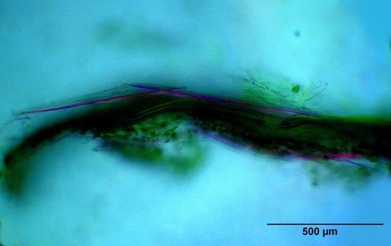

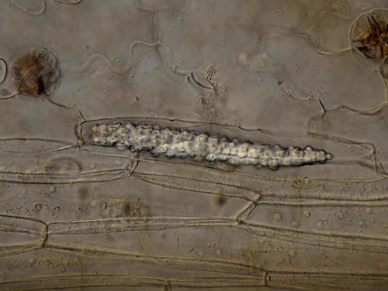

Es ist erstaunlich, was diese unscheinbare Pflanze bietet. In den Präparaten waren mir schon lange dünne Nadeln aufgefallen, wie hier an einer Reißkante (pol.):
Sie sind um 750µm lang und beiderseits sehr spitz; nicht so häufig wie die dickeren Zytolithen - aber wohl auch welche, oder?

kein Wunder, dass die Säurebehandlung zum Zusammenpressen (des Mundes?) führt: Damit die Schließzelle offen bleibt, müssen nämlich Protonen gegen ein Konzentrationsgefälle nach außen gepumpt werden und K+ Ionen strömen dafür hinein. Gegen eine durch HCl brutal erhöhte äußere Protonenkonzentration kommt aber die fleißigste Pumpe nicht mehr an und die Schließzelle kneift die Backen zusammen.

Die Nadeln habe ich noch nicht gesehen, mich aber gewundert über so viele kleine doppelbrechende Splitter, die ich erst für eine Kontamination gehalten habe.
Von der Morphologie her würde ich eher Ca-Oxalat vermuten. CaCO3 in so feinen Nadeln kenne ich nicht.

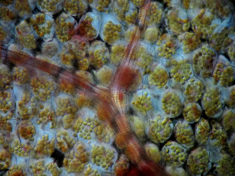

ich habe gebleicht und jetzt sieht man die Cystolithen sehr schön und ich sehe Diatomeen(?) die ich eigentlich nicht im Süßwasser vermuten würde. Aber lassen wir die Experten sprechen!
Die bläuliche "Bohne" sagt mir gar nichts und die blauen "Kügelchen" in den Diatomeen (?) sind vielleicht schlicht weg Luftbläschen. Ich habe DIC bei verschiedenen Einstellungen gewählt, deshalb die Farben, die sind nicht real!

gerade habe ich mir wieder ein paar Nadeln angesehen - sie sind manchmal etwas geknickt und recht selten. Ich finde sie nur im pol. Licht mit Hilfsobjekt, anderenfalls gehen sie im Blattgewebe unter, wahrscheinlich auf der hellen Unterseite.
