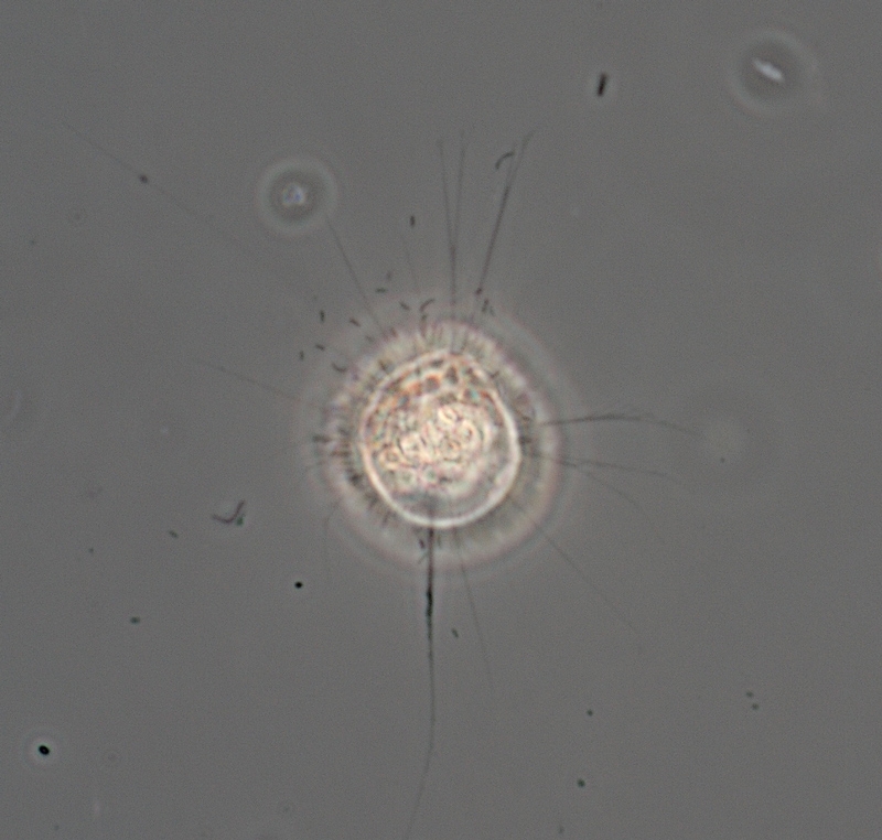

kann mir jemand bei der Bestimmung dieses Sonnentierchens
weiterhelfen?
Die Probe stammt ursprünglich aus einem langsam fließenden Bach,
steht aber jetzt schon geraume Zeit bei mir rum.
Die Aufnahme kriege ich leider nicht besser hin, da die Kleinen schon
platzen, wenn man nur im selben Raum an Schichtdicke denkt.
Diese schwarzen Objekte lösen sich dann auch sehr schnell von
der Oberfläche.
Wenn ich nach einem bestimmten Detail schauen soll, wäre das
möglich, ich habe noch hunderte von den Dingern.
Besten Dank
Timm
Meine Vorstellung.

hallo Timm,
es fällt mir schwer, auf der Aufnahme etwas zu erkennen bzw. zu identifizieren. Es ist ungewöhnlich, dass um ein helles Objekt ein dunkler Rand (Bakterien??) ist. Ist das Phasenkontrast? wieso ein Graustufenbild? Wenn Du etwas zu einer Organismenart wissen willst, ist es sicherlich hilfreich, erst einmal mit Standard-Verfahren (Hellfeld) und Farbe Bilder zu einzustellen.
beste Grüße Michael Plewka

Du hast recht.
Ich liefere morgen noch Hellfeldfotos. Dieses mal sind idiotischer Weise alle
Hellfeldfotos überbelichtet, ausser das Video, dass ich unten zeige.

In De Nederlandse Zonnediertjes habe ich reingeschaut, und genau wie von Michael
vermutet bin ich nicht auf Chlamydaster gekommen, weil im Phasenkontrast diese
schwarzen Partikel zu sehen sind, die so im Hellfeld nicht aussehen.
Die Frage nach dem zentralen Körper fällt mir schwer zu beantworten, würde ich den
sehen können, wenn ich durchfokussiere? Wenn ja, dann ist es nicht Chlamydaster,
denn diese hier bestehen scheinbar durchgehend aus Körnern wie in den Videos zu sehen.
In einem Fall konnte ich etwas sehen, dass vielleicht der Nukleus mit Nukleolus war?
Wie ein Spiegelei, eine leere Fläche mit einem kleineren dunkleren runden Gebiet darin, dass
Gebilde war in der Mitte und das Foto ist leider nichts geworden, weil so überbelichtet, dass es
nur weiß ist.

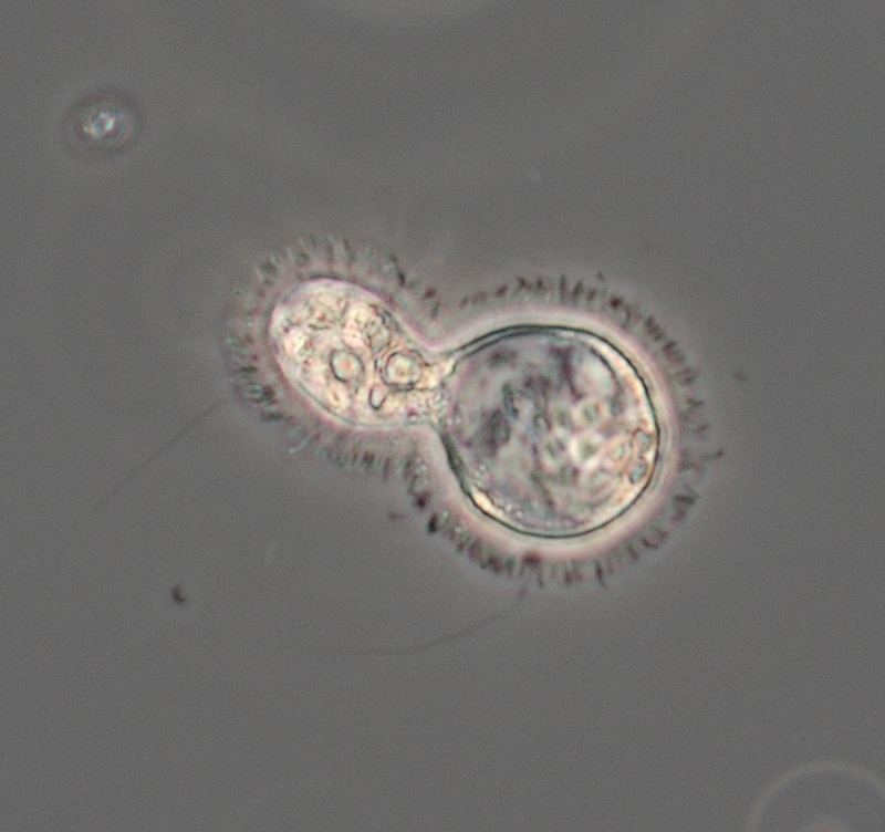

Durchfokussieren:
Hier ein Video vom Durchfokussieren im Hellfeld.
Hier ein Video vom Durchfokussieren im Phasenkontrast

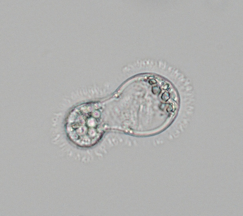

Hier ein interessantes Phänomen, hinterher war nur noch eine einzige Amöbe zu sehen:
Im Hellfeld:
Im Phasenkontrast
Hier kann man die Axopodien noch gut erkennen:
Im Phasenkontrast
Vielen lieben Dank
Timm

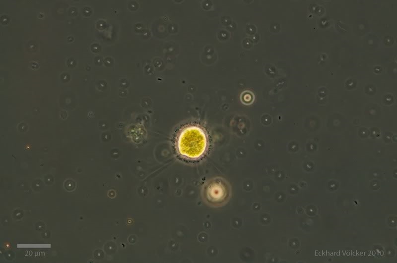

Hallo Timm,
ich pflege eine nuclearide Amöbe, von mir lange fälschlicherweise als Pseudospora parasitica angesehen, die ähnlich aussieht. Mein Bild ist eine Phasenkontrast Aufnahme.
Diese Amöbe kommt in einem "heliozoischen" Zustand vor - wenn sie verdaut. Die Amöbe ist dann von einer Schleimhülle umgeben, von der sich Bakterien ernähren (der "Haarkranz"). Axiopodien ähnliche Plasmastrahlen sind auch vorhanden. Sie verschwinden unter dem Deckglas ziemlich fix. Sie gehen NICHT von einer zentralen Stelle aus. Der Kern erinnert in der Tat an ein Spiegelei  ;D
Schau mal in Deinem Teich, ob da Spirogyra zu finden sind. Bei mir ernährt sich die Amöbe von Spirogyra.
Hier habe ich die Art mal vorgestellt: http://www.mikroskopie-forum.de/index.php?topic=5199.0
Mittlerweile weiss ich aber, es ist nicht Pseudospora parasitica. Deine Beschreibung klingt zumindest ähnlich.

Ferry
Hallo Timm und auch Michael und Eckhard!
Das dritte Bild zeigt deutlich verzweigte und gebogen Filopodien; es handelt sich darum nicht um Axopodien. Ein Heliozoon können wir damit ausschließen. Bleibt übrig eine Nuclearia-Art. Vielleicht Nuclearia radians... Der hat an der Schleimhülle haftende Bakterien, aber verzweigte Filopodien sind nie beobachtet.

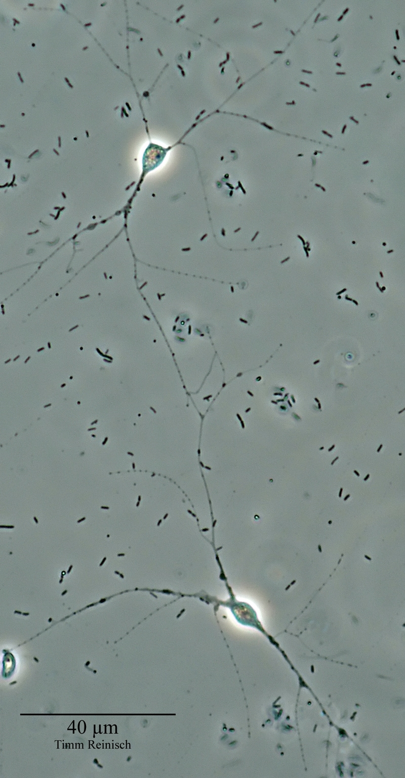

treinisch
hier noch ein Foto auf dem der Zellkern sehr gut zu erkennen ist:
könnte das hier die amöboide Form sein?
Dafür spricht, dass auf einmal sehr viele von diesen Formen zu sehen sind,
während ich in den letzten vier Tagen nur eine einzige gesehe habe. Auch
sind fast alle heliozoischen Formen verschwunden. Kann natürlich auch
Zufall sein ...
Viele liebe Grüße
Timm
Meine Vorstellung.
Ferry
Hallo Timm,
Bei den letzten Bild denke ich an Gymnophrys cometa, obwohl die Körper sehr klein sind. Ich denke nicht dass sie identisch sind mit deine erste Amöbe. Auf Grund der Zellkern sieht er jetzt mehr aus wie Nuclearia rubra (=Astrodisculus zonatus). Ich habe jetzt keine Zeit, aber ich werde Dir nächste
Woche einige Kopien mailen. Wir wissen sehr wenig von diese Arten und deine Beobachtungen und Bilder sind sehr wertvoll! Insbesondere die letzte zwei Bilder sind große Klasse.
