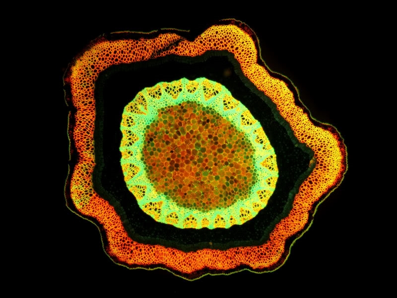

Hallo ,

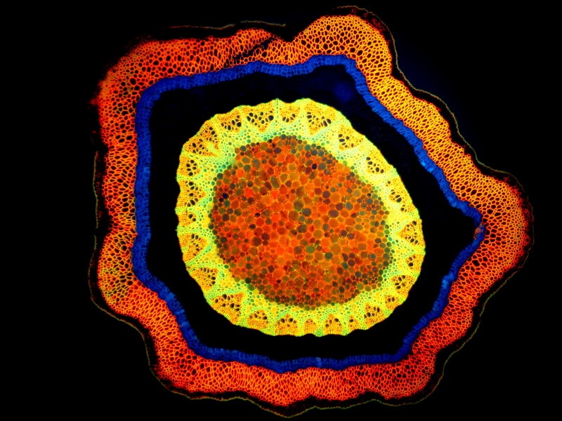

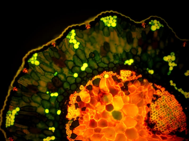

meine Präparate sind nun gut durchgetrocknet, habe sie im Trockenschrank vergessen. Da ich W3 A-Färbung gemacht habe (2-Topf-Verfahren, wie von mir als Färbeset angeboten) bot sich Fluoreszenz an.
Erst Berberitze von Rolf-Dieter und dann noch Meerträubel von Jörg in Blauanregung. Vielen Dank euch beiden für das tolle Material!
Im UV sieht man einen schön blau leuchtenden Ring. Bis ich heute Abend vom Hohenheimer Mikroskopietreff zurück bin hat sicher jemand die Zuordnung gemacht! Wir haben als Thema: Weinrebe Passt doch zur Jahreszeit!
Hätt'ste bei meiner Abschlusserläuterung aufgepasst, wüsstest Du, was der blaue Ring ist  ;) ;D

psst, bevor Du nun nachsitzen musst: der "blaue Ring" ist das Phellem - wie Detlef uns in seinem Vortrag zur Anatomie unserer Schnitte so schön erläutert hat.  :D

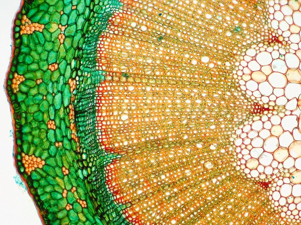

Schöne Bilder zeigst Du uns hier. Spannend finde ich auch den Schnitt vom großen Meerträubel (Ephedra major). Du scheinst eine Sprossspitze erwischt zu haben, weiter unten schaut das nämlich so aus:
In Deinem Bild sind im Markparenchym zwei schon recht gut ausgeprägte Leitbündel zu sehen, dazwischen liegen je zwei kleinere Bündel. Später wächst das ganze dann zu einem kompletten Ring zusammen.
Sehr schön sind beim Meerträubel in Blauanregung auch die Stoma in der Epidermis zu sehen.
Herzliche Grüße und viel Spaß heute abend mit den Weinreben!

hier kann man aber gut erkennen, wie Detlef den "blauen Ring" erklärt (etwas runterscrollen): http://www.mikroskopie-bonn.de/berichte_von_treffen_und_aktionen/seminar_und_praktikum_zur_pflanzenanatomie_an_der_tu_darmstadt/index.html

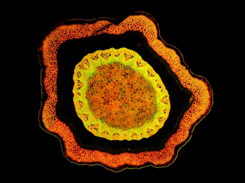

Eine der nachstehenden Bilder zeigt übrigens ebenfalls den Spross unter Fluoreszenz, dieser aber mit Alcianblau gefärbt. Das kommt offensichtlich nicht so gut wie bei Deiner Aufnahme.

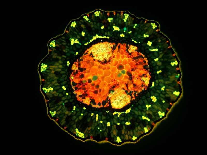

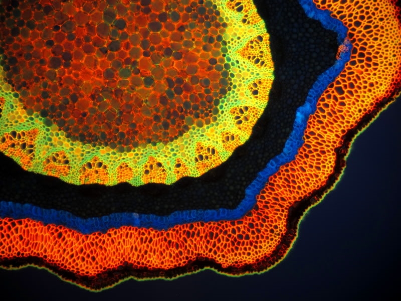

#Rolf-Dieter: Alcianblau ist als Phtalocyanin-Farbstoff nicht fluoreszierend. Und diese von mir beobachtete Fluoreszenz ist auch nur bei UV-Anregung so schön blau. Hier zum Vergleich die Blau- und die Grün-Anregung:
Und dann noch Meerträubel mit den Stomata in Blauanregung mit dem 20er Objektiv

Nun sie sind mit der immer bereiten Ausrüstung natürlich ein Klaks. Fluoreszenzschieber hin und her schieben kann jeder! Und wie man im letzten Bild sieht, habe ich nicht mal das Objektiv gewechselt: ich hätte für optimale Abbildungsleistung das Epi-PlanNeo gegen ein PlanNeo tauschen müssen, das DG-korrigiert ist. Ab dem 20er merkt man es, beim 50er ist es dann schon nicht mehr schön.
