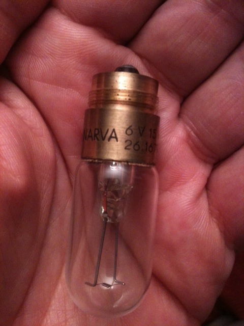

ich bin neu hier - also erstmal ein "Hallo!" in die Runde. Mein Name ist Thomas, ich komme aus Jena und bin leidenschaftlicher Fossiliensammler. Meine Fossilien praepariere ich auch selbst, meist unter einem guten alten Bino Marke Zeiss SM-XX.
Nun braucht man dazu eine gute Beleuchtung. Dazu habe ich bisher eine recht sperrige Schreibtischleuchte mit Leuchtstoffroehre vor dem Bino haengen, leider kollidiert diese zu oft mit dem Druckluftstichel, was prekaer ist, wenn man grade an empfindlichen Stellen am Fossil arbeitet. Deswegen wollte ich die am Bino angebaute Lampe (mit Schwenkarm) gern zur Beleuchtung nutzen, leider taugt die darin verbaute Birne nicht fuer meinen Zweck (zu schwaches und zu gelbes Licht). Ich haette also gern eine staerkere Birne mit kaltem Licht, oder eine LED-Lampe darin verbaut. Aber anscheinend gibt es Birnen mit dieser Fassung (siehe Bild) nicht mehr. Oder doch?

1. Narva-Lampen sind in geringen Stückzahlen noch verfügbar. Das ist aber sicher keine Dauerlösung.
2. Wegen der ausgewogeneren Farbwiedergabe würde ich bei Ihrer Anwendung über einen Umbau in Richtung Halogenleuchte nachdenken, die mir bekannten LED führen immer noch zu geringen Farbverschiebungen, die stören können.

Vielleicht habe ich mich etwas unklar ausgedrueckt, die Birne funktioniert noch. Ich haette sie gern ersetzt. Farbwiedergabe etc. ist eher zweitrangig, da ich nicht fotografieren moechte, es sollte einfach nur helleres und kaltes Licht sein, damit man wichtige Details an den Fossilien beim Arbeiten erkennen kann. Es waere schoen, wenn man einfach eine andere Birne in die originale Fassung drehen koennte - wenn es da denn heute noch was fuer gibt.
