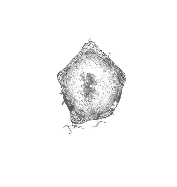

Bild 5: Schnittführung
Die ersten Schnitte der Serie entsprechen der Position 1 im obigen Bild. Weiter unten (Pos. 2) habe ich versucht, Schnitte durch die Knospe in der Sprossachsel zu führen, welche leider nicht so gut gelungen sind.

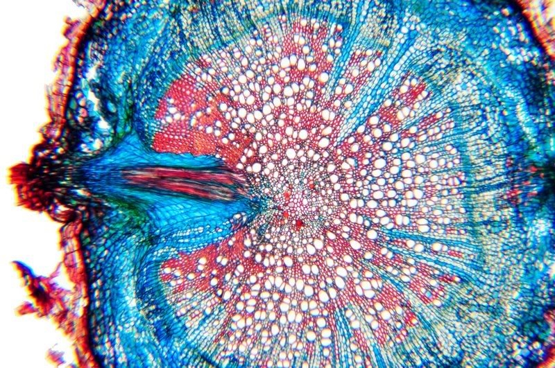

Bild 6: Übersicht, Makroaufnahme mit der Canon S3IS
Wie schon beim Hiba-Lebensbaum habe ich das Präparat von oben auf die Frontlinse des Objektives gelegt und durch ein Blatt Papier als Diffusor mit zwei Jansjö-LED-Lampen beleuchtet.
Die unregelmäßige Ausleuchtung des Hintergrundes ist den Fertigungstoleranzen des Papiers geschuldet.  ;)
Der Durchmesser des Sprosses beträgt hier an der Langseite etwa 6,6 mm.
Bild 7a/b: Übersicht, Bild 7b mit Beschriftung; Vergrößerung 50x, Stapel aus 7 Bildern

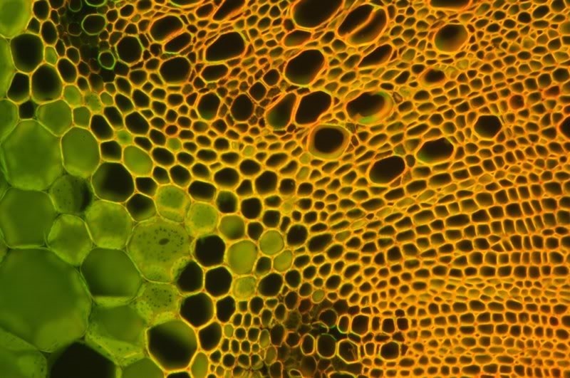

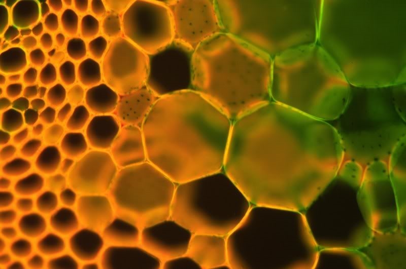

Bild 8: Markparenchym und primäres Xylem; Vergrößerung 200x, Stapel aus 10 Bildern
man erkennt schön die kleinlumigen Zellen des verholzten Xylemparenchyms mit den ebenfalls sehr kleinen Tracheen. Im Markparenchym finden sich zwei Zelltypen: große ballonartige Parenchymzellen und kleinere, gestrecktere Zellen mit großen Tüpfeln.

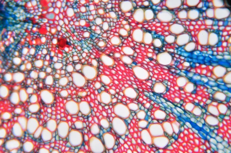

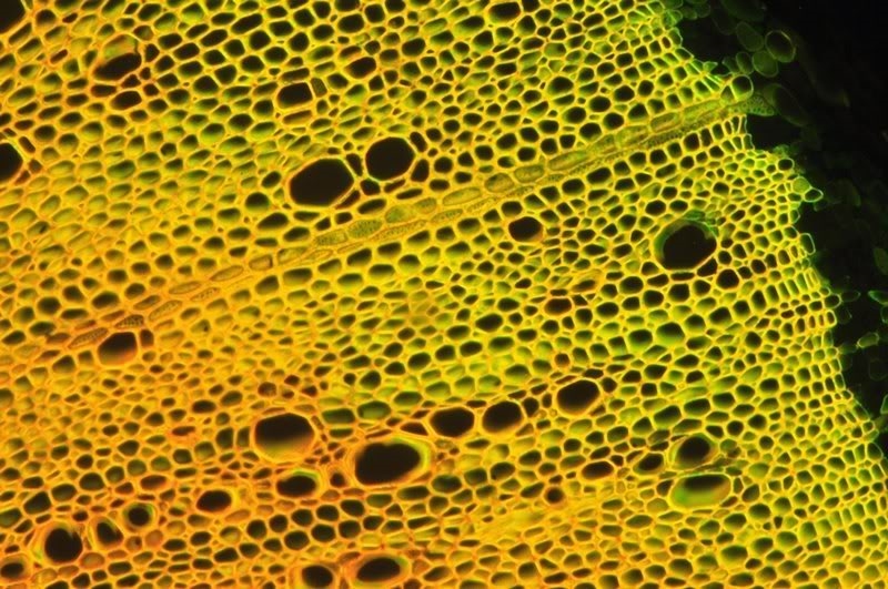

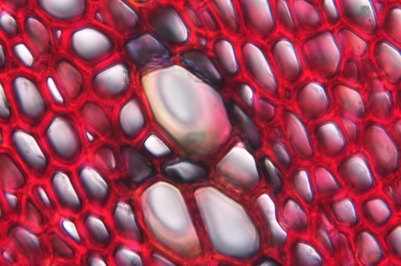

Bild 9a/b: Eine interessante Stelle im Xylemring, Bild 9b mit Beschriftung; Vergrößerung 200x, Stapel aus 10 Bildern
In der Bildmitte zeigen sich zwischen zwei großen Markstrahlen seltsam deformierte Zellen, die wie längst angeschnitten wirken.
Von innen nach außen (links nach rechts):
MP: Markparenchym
MS: Markstrahl
T:   Tracheen
Xl:   Xylem
Ca:  Cambium
Pl:   Phloem
Skl: Sklerenchym
Pa:  (Rinden-)Parenchym

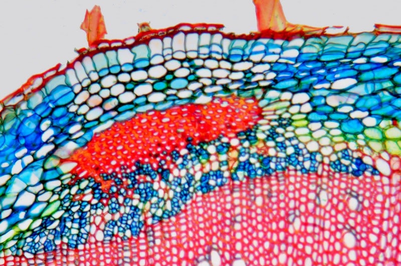

Bild 13a/b: Randzone der Knospe (Schnittebene 2 in Bild 5), Bild 13b mit Beschriftung; Vergrößerung 50x, Stapel aus 10 Bildern
Zwischen dem abgestorbenen Gewebe am Rand der Knospe und den hier heranreichenden Leitbahnen (Xylem und Phloem) des Sprosses liegt eine Korkschicht.
Im Bereich der Sprossgabelung und der Knospe ist es mit der regulären Struktur der Leitbahnen vorbei.
Beschriftung (von innen nach außen):
MP: Markparenchym
MS: Markstrahl
Xl:  Xylem
Ca: Cambium
Pl:  Phloem
Ko: Korkschicht
KG: Gewebe des Knospenrandes
