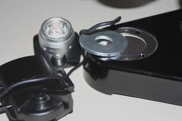

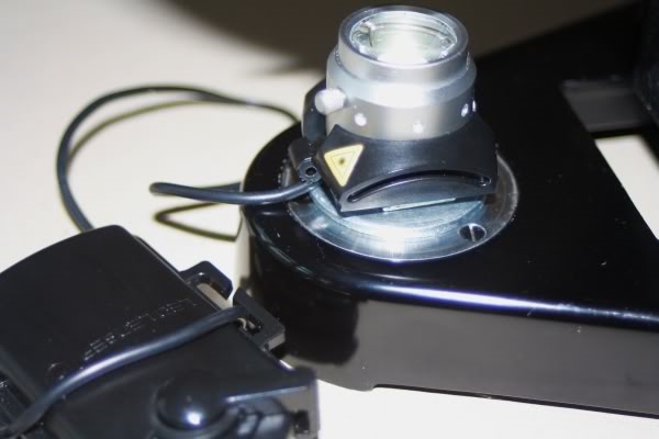

Hallo Holger,
von Zweibrüder-Electronics gibt es eine LED-Kopflampe, die dimmbar ist und einen variablen Fokus hat. Sie läßt sich vom Stirnband lösen, und mit einer ausreichend großen Karosseriescheibe und einem Magneten unten im Fuß des Sm perfekt da positionieren, wo sonst die elektrische Beleuchtung sitzt.
http://www.zweibrueder.com/produkte/html_highperformance/html_Hserie/h7.php?id=h7
Gibt es z.B. bei uns bei Obi, kostet ca 59 Euro.
Ich habe aber keine Phasenkontrasterfahrung damit.
hier noch zwei Bilder

Hallo Udo,
ganz lieben Dank für diese schöne Idee.
das sieht ja interessant  - und einfach aus.

Hallo Udo und Holger
solch schönen Ideen kann ich mich nicht verschließen und hab so ein Teil geordert (bei ibäh übrigens 38€ und gequetschte!! ;))
Ich habe soeben getestet. Das Teil ist hell wie Sau und muss im HF bis 200x bei kleinster Stärke fast noch gedimmt werden. Phako bis 600x null Problemo, der Dimmer war immer noch im unteren Drittel, so daß auch für 1000x Phako locker genug Licht da sein sollte. (Hatte gerade keine Lust auf Öl klecksen  ;))
Für mich bis jetzt die beste improvisierte LED Beleuchtung.
Vielen Dank also noch mal, Udo, für den heißen...äähh hellen Tip!!

Lieber Bernhard,
ist das teil denn dimmbar bzw. in Stufen schaltbar? ( weil Du schreibst:
ZitatHF bis 200x bei kleinster Stärke fas
Hallo Peter
ja schon, auf Udos Bildern ist der Drehpoti links im Bild gut zu erkennen. Auf der kleinsten Stufe muss ich im HF bei kleineren Vergr. noch zusätzlich drosseln ( er geht nicht auf null runter). Ich hab das auf die Schnelle mit Fotoschaltung am Trinotubus gemacht. Nach oben hin hat man dafür aber reichlich Lichtpower in Reserve.
