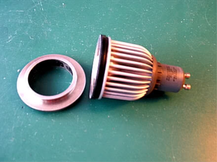

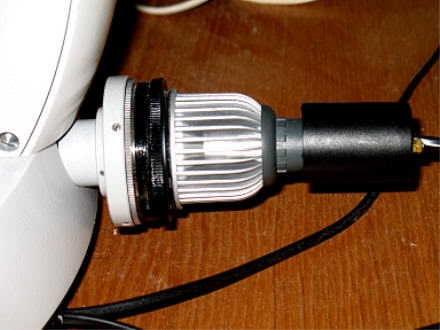

Vielleicht eine ganz andere Möglichkeit zur Mikroskop-Beleuchtung: 5 W LED von Paulmann, direkt anschließbar über GU 10 an 230 V. Man braucht also keinen Trafo.
Angeklebt wurde ein 49mm-Gewinde von einem ausgemusterten Foto-Filter und die Leuchte war dann direkt anschließbar an eine entsprechende ZEISS-Ringschwalbe. Die vorne vor der LED liegende Kollektorlinse aus Kunststoff wurde fein mattiert. Der Anschluß-Stutzen im Stativ enthält auch noch eine Linse. Die Beleuchtung ist recht hell. Die Apertur ist gut ausgeleuchtet. Bei Hellfeld ist ein Graufilter-Satz angebracht. Ich komme bestens damit hin.
Freundliche Mikrogrüsse
H. Husemann

Guten Abend Herr Husemann,
für das gezeigte Mikroskop eine schöne Lösung. Nur fehlt die Möglichleit zu dimmen. Ob das Dimmen etwas an dem Spektrum der LEDs verändert ? Dann wäre die Graufilterlösung unter Umständen sogar die bessere.

hinrich husemann
Hallo Herr Gutjahr,
ich habe Dimmen noch nicht versucht. Wenn es geht, wäre es ja auch zu überlegen. Inwieweit die Spektren verändert werden, kann ich auch nicht sagen; aber wenn es eh nicht so genau drauf ankommt.... Das LED-Spektrum unterscheidet sich bekanntlich sowieso von dem einer Glüh- bzw. Halogen-Lampe (es ist etwas schwach im Grünen); bei normaler visueller Benutzung sehe ich aber kein Problem. Bei genauer Einhaltung von Farben, insbesondere bei der Fotografie wird es eine Rolle spielen. Ich habe die LED in 6500 K daylight; es gibt sie aber auch in warmlight. Wie gesagt, ich finde sie sehr brauchbar.

#11
Schade um den schönen Zeiss-Ringschwalbenadapter. >:(
Zur LED: 5 Watt wird sie mit den drei Micro-Batteriezellen mit Sicherheit nicht bringen.
hinrich husemann
Der Ringschwalbenadapter ist abschraubbar und jederzeit anders zu verwenden. Was soll´s also?
Wenn mich nicht alles täuscht, war dieser Ringschwalbenadapter einst ein 43 60 37, bei dem die Stützblende für die Okularfassung weggebohrt wurde, also wichtig für Kameraadaptionen.
hinrich husemann
Er hat sein 49mm-Gewinde und ich kann ihn jederzeit zur Adaption einer Kamera mit 49mm-Filtergewinde am Objektiv benutzen - was ich gelegentlich auch tue. Die weggebohrte - von Ihnen als "Stützblende" bezeichnete  - Einengung ist dafür nicht nötig.
