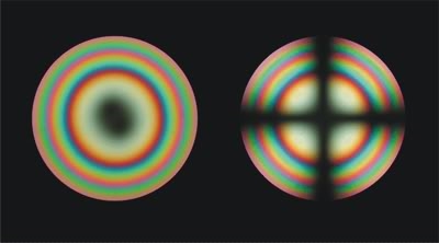

Einachsiger Kristall, links in zirkular polarisiertem Licht, die optische Achse ist der schwarze Punkt im Zentrum, darum liegen kreissymmetrisch die unterschiedlichen Interferenzfarben, die der ansteigenden Doppelbrechung mit zunehmendem Abstand von der optischen Achse entsprechen. Rechts das gleiche Objekt im linear polarisierten Licht. Die optische Achse ist der Kreuzungspunkt der beiden schwarzen Balken.

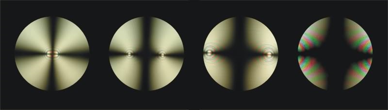

Zweiachsige Kristalle mit steigenden Achsenwinkeln von links nach rechts im linear polarisierten Licht. In der oberen Reihe ist die Achsenebene, die Verbindungslinie der beiden Augen-artigen Achsenausstichpunkte, Ost-West orientiert. Das nennt man die Normalstellung. In der unteren Reihe sind die Kristalle jeweils um 45° gedreht, die Achsenebene liegt Nordost-Südwest, das nennt man die Diagonalstellung.

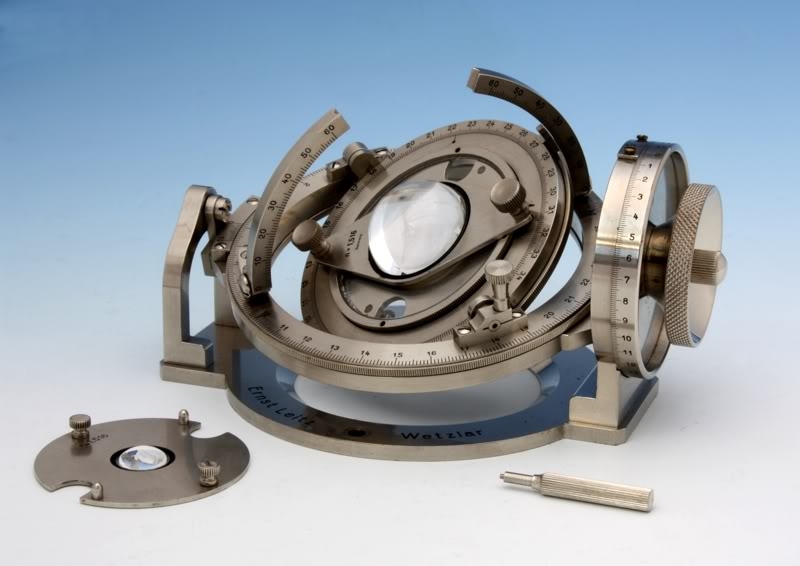

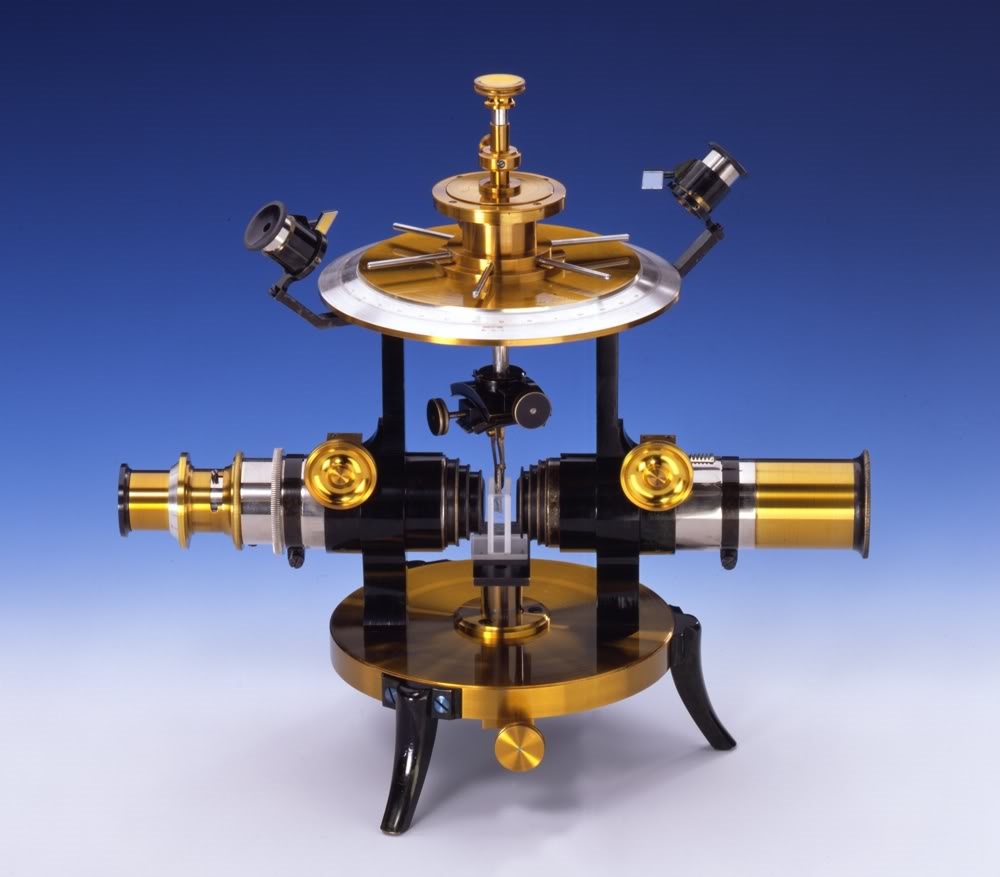

Großer Achsenwinkelmeßapparat der Fa. Fuess, Berlin Steglitz, um 1890. Der Kristall hängt im Zentrum an einer Justiervorrichtung und taucht in einen Immersiontrog, der mit einem Öl des gleichen Brechungsindex gefüllt ist, damit keine Messfehler durch Brechung entstehen. Die Ablesegenauigkeit am großen Teilkreis ist besser als eine Winkelminute.

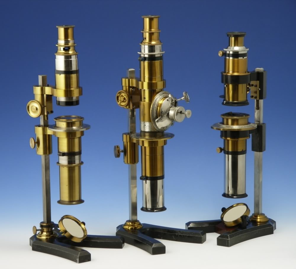

Weitere Konoskope der Fa. Fuess, Berlin-Steglitz, 1880-1900. Das mittlere Gerät ist ein komplizierter Achsenwinkelmessapparat nach Adams, bei dem der Kristall zwischen zwei Halbkugelsegmente gefasst wird, um Brechungsfehler zu vermeiden. Dieses ,,Sandwich" befindet sich im Inneren des Instruments und ist von außen mittels einer kardanschen Aufhängung beweglich. Die Messwerte werden auf äußeren Skalen auf Bruchteile eines Grads abgelesen. Wer mehr über diese wunderbaren Polariskope erfahren möchte schaue bitte hier:

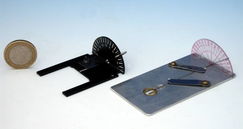

und hier sind zwei Spindeltische einfachster Bauart, links ein kommerziell von Wards, Rochester/USA vertriebenes Modell nach Bloss, rechts ein einfaches Modell nach Wilcox, das man sich durchaus einfach selber bauen kann:
und schließlich ein besseres Modell, das bereits mit einem Goniometerkopf für kombinierte optische und röngenografische Arbeiten ausgestattet ist:

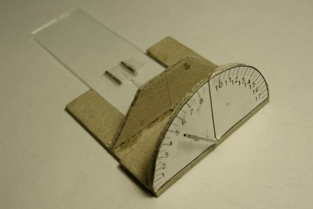

der "cardboard spindle stage" von Mickey Gunter erfüllt seinen Zweck völlig, aber wenn man etwas Stabileres haben möchte ist das auch leicht zu realisieren. Die Wilcox-Variante mit einer Alu-Grundplatte und einem einfachen Winkelmesser aus dem Schreibwarengeschäft (weiter oben im Thread abgebildet) ist eine weitere Möglichkeit. Hier sind der Kreativität kaum Grenzen gesetzt.
Am faszinierendsten an dieser Methode ist aber zweifellos, dass man mit diesen primitiven Apparaturen und einem gleichfalls primitiven Meßverfahren in Verbindung mit dem Bloss-Riess-Programm EXCALIBR so phantastische Ergebnisse erzielt. Die Studenten sind immer ganz fasziniert, dass sie bereits bei ihrer ersten Messung und bei einem Zeitaufwand von höchstens 30 Minuten (später schaffen sie es dann in 10 Minuten) die Orientierung der Indikatrix und sogar den Achsenwinkel bis auf 1° genau erhalten.
