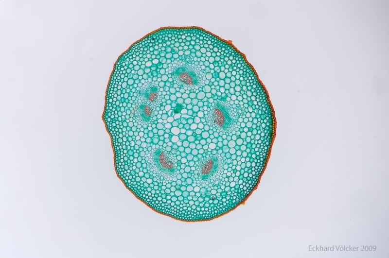

Natürlich findet im Blattstiel auch Wachstum statt, was man schön im Vergleich zu Eckhards Bild sehen kann, das ich hier einmal zur direkten Gegenüberstellung mit hineinnehme. Es stammt sicherlich von einem jüngeren Blattstiel und zeigt die gleichen muschelförmigen Leitbündel, wie in meinem Schnitt von einem großen Blatt an einem juvenilen Spross (der Blattstiel war gute 12 - 14 cm lang, bei einem Durchmesser von fast 4 mm an der Schnittstelle - und er trug ein mehr als handtellergroßes Blatt).
Bild 42: Eckhards Schnitt eines jungen Blattstiels
Hier sind die 6 muschelförmigen Leitbündel noch etwas kleiner und durch breite Parenchymstreifen getrennt.

Bild 42 könnte Blattstiel sein. Die Auflösung im Bereich Xylem / Phloem reicht nicht.

Bild 42 ist ein Blattstiel weil Eckhard ihn uns als Blattstiel vorgestellt hat, er sicher in der Lage ist, einen Blattstiel von einem Spross zu unterscheiden und es nicht den geringsten Anlass gibt, anzunehmen, dass er uns nicht die Wahrheit sagt. Zwei weitere Aufnahmen des selben Schnittes in höheren Vergrößerungen findest Du übrigens in seinem Thread, den ich im Eingangsposting und in meinem Posting zum Blattstiel verlinkt habe und den ich für Dich hier gerne ein drittes mal verlinke: http://www.mikroskopie-forum.de/index.php?topic=2534.0.

ich habe mir mittlerweile auch noch einmal einen Blattstiel eines Efeu Jugendblattes ( 5-zackig ) angesehen. Und wie ich es erwarte habe und es auch in Eckhards Bild zu sehen ist, finde ich genau 5 weit von einander getrennte Leitbündel. Für jede Haupt-Blattader eines. Diese weisen durchaus im geschlossenen Leitbündel ein Kambium und sekundäre Elemente auf ( siehe auch http://www.mikroskopie-forum.de/index.php?topic=11407.msg83849#msg83849 von Hans-Jürgen Koch und auch in seinen Bilder vom Efeu Blattstiel, der aber vermutlich näher an der Blattspreite geschnitten war. ), nicht aber im Bereich dazwischen ( Markstrahl eigentlich nur im Sproß ? ) und das war seither das Kriterium für mich - der geschloßene Kambiumzylinder - für sekundäres Dickenwachstum.
