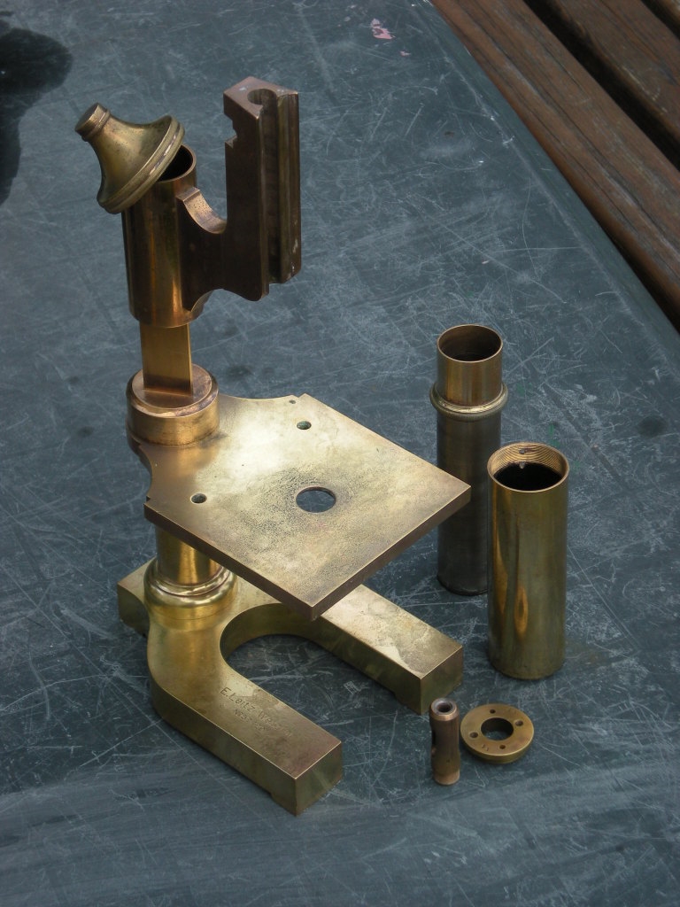

Sommer 2012 - Die Restaurierung

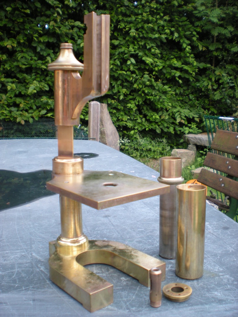

Ich möchte keinen neuen Beitrag schreiben, weil ich finde, daß die Fotos von der Restaurierung besser hier hineinpassen - dann bleibt die ganze Aktion im Zusammenhang.
Ich habe das Mikroskop bis auf die letzte Schraube auseinandergenommen (den Feintrieb hat Olaf demontiert) und in Salpetersäure bzw. heißem Salmiakgeist gereinigt. Beides kann man nur draußen machen, es stinkt gewaltig.
Hier 3 Fotos vom Zustand nach der Reinigung:

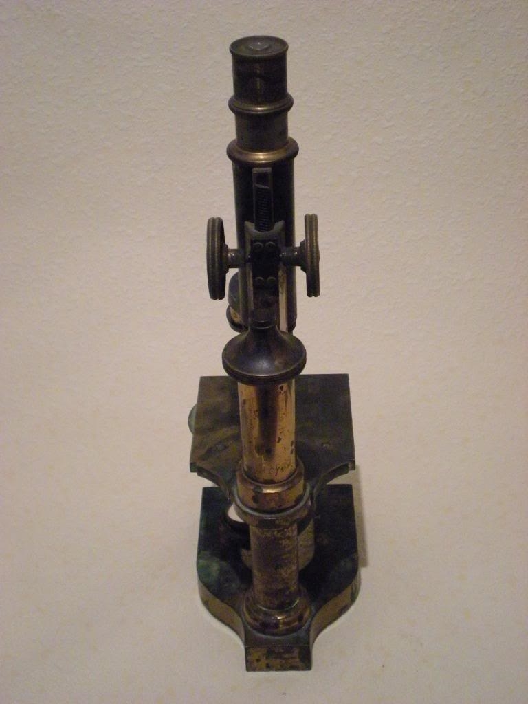

Winter 2011:

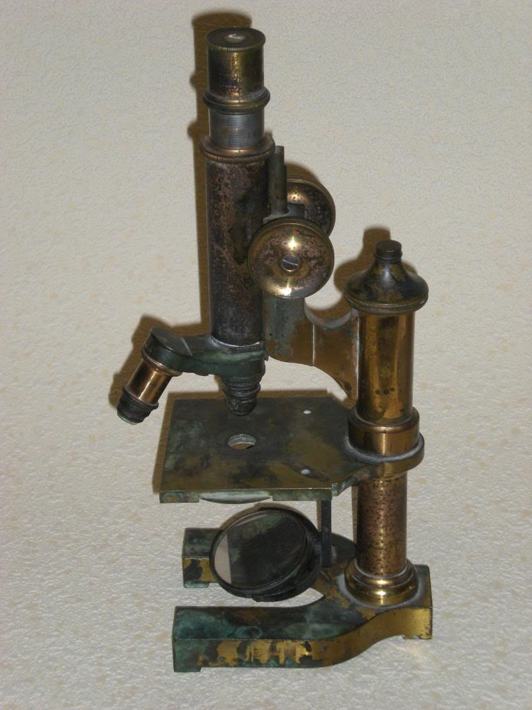

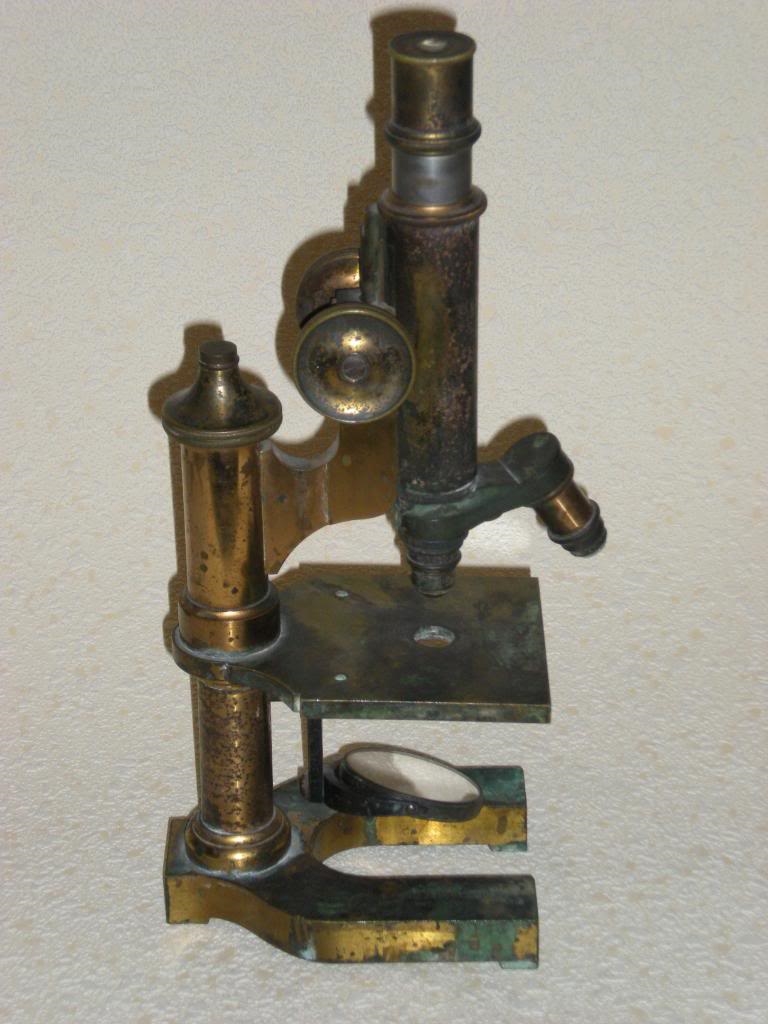

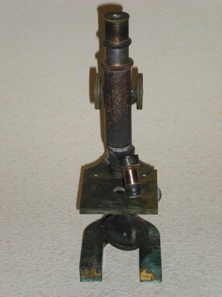

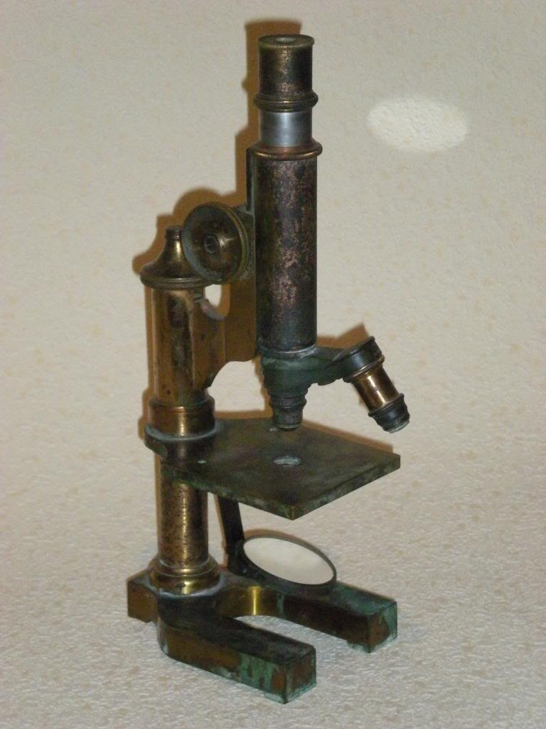

Dieser Patient benötigt Hilfe:
Handelt es sich bei diesem Mikroskop um das Stativ III von Ernst Leitz ?
Ich bin mir, nachdem ich diese Diskussion: https://www.mikroskopie-forum.de/index.php?topic=2964.0 gelesen habe, nicht sicher wie ich hier vorgehen soll: Den Erhaltungszustand bewahren oder das Schätzchen komplett restaurieren ? Den Grünspan werde ich auf jeden Fall entfernen, da hier die Metallkorrosion fortschreitet.
Weiterhin möchte ich das Mikroskop - unabhängig vom seinem äußeren Erscheinungsbild - wieder gebrauchsfähig machen.
Ich habe aber keine Ahnung, wie ich an die Schraube des Feintriebes herankomme, um sie zu reinigen und neu zu schmieren.
Hier benötige ich eure Hilfe !
Ich freue mich auf eure Antworten und Ideen und danke euch bereits jetzt.
Eine Bitte: Lasst uns aus diesem Thread keine "Das lohnt sich doch gar nicht und ist nicht wirtschaftlich" Diskussion machen. Ich mache solche Basteleien statt Meditation 8) und Tiefenentspannung ;D
Hugo Halfmann
Hallo Hugo,
ist doch ein schönes Teil. So wie es aussieht würde ich nicht mit milder Seifenlauge aufhören, sondern schon versuchen es vom Grünspan zu befreien, und der geht mit milder Seifenlauge nicht weg. Ist aber meine höchst persönlich/private Meinung.
Ich denke schon, dass es das Stativ III ist. Welche Nr hat es denn?
Den Feintrieb-Kopf kannst du einfach abschrauben. Die Innereien sind etwas tricky. Da ist eine Feder die gespannt ist und mit einem Quersplint gehalten wird. Eine Schraube hält das Ganze in Position. Nicht ganz einfach sie wieder aufzuschrauben, weil die Feder gegendrückt. Auf jeden Fall sehr entspannend beim auseinander Bauen (sowohl für die Feder, als auch für dich!). Beim Zusammenbau dann für euch beide sehr spannend!
Schutzbrille tragen! ;D

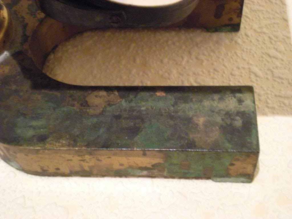

ich werde wohl erstmal mit Seifenlauge und dann mit einem Mix aus Salmiakgeist und warmen Spüliwasser ´rangehen. Diese Suppe hat mein alter Uhrmacher, der hier sein Geschäft hatte verwendet um die Uhrwerke von Großuhren wie Regulatoren zu reinigen.

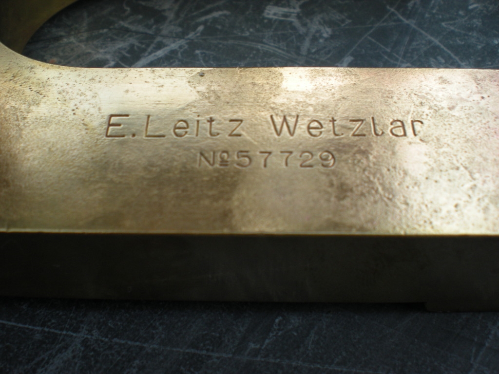

Die Nummer kann ich vor lauter Dreck nicht lesen, irgendwas mit 5xxxx, der Verkäufer hat nicht mal gemerkt, was er da verscherbelt hat. Die Gravur Ernst Leitz Wetzlar kann man auch nur mit Mühe entziffern.

Hallo Hugo,
ich lese 57739  8) also 1900 dingens.
Wenn du mit Salmiak dran warst, dann kannst du sie genau ablesen und bei Leitz im Museum nachschauen lassen welcher Jeheimrath das damals gekauft hat und wann.
Wünsch dir viel Vergnügen!
Edit:Der Lochblendenrevolver kam 1900 bis 1905. Passt also; und der Glockenfeintrieb ist im Querschnitt in Rolf Becks Mikroskope von Ernst Leitz in Wetzlar abgebildet.
